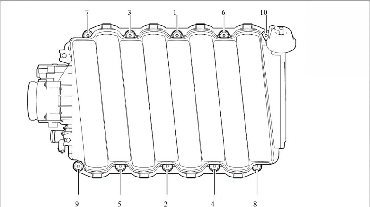

Нет ли схемы для демонтажа/монтажа с моментами затяжки?

09.04.2024, 22:48   #13
Сообщение от ilya001 Посмотреть сообщение
Указания по монтажу распределителя впускного воздуха:
Заменить уплотнения распределителя впускного воздуха.
Привести распределитель впускного воздуха в монтажное положение. Следить за тем, чтобы уплотнения не соскальзывали и не зажимались.
Осторожно поднять распределитель впускного воздуха сзади за переключающую кулису и подсоединить вакуумный трубопровод под клапаном переключения (доступ затруднен, работать с зеркалом). Подсоединить электрический разъем переключающего клапана.
Осторожно установить винты распределителя впускного воздуха. Все винты должны монтироваться легко. Выровнять распределитель впускного воздуха при слегка затянутых винтах и затянуть согласно порядку затяжки.

Название: Порядок затяжки распределителя впускного воздуха.jpg

10.04.2024, 11:29   #14
ilya001
Владимир, доброе утро
Можно у вас еще узнать момент затяжки впускного коллектора и дроссельный заслонки?
10.04.2024, 16:04   #15
Разделительный модуль (крепежный элемент); соблюдать последовательность затяжки Момент затяжки 15 Nm
Винт 6 x 50 Момент затяжки 7 Nm
