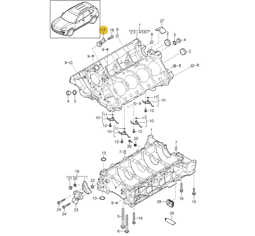

29.06.2022, 15:28   #4
Сообщение от Sti020 Посмотреть сообщение
WP1ZZZ92ZBLA40339
Cayenne S (92AAH1)
а датчик детонации 2 на 4.8 958 справа или слева?
По ходу движения автомобиля справа (1-4 цил.)
Всего датчиков детонации 4 шт., два на 1-м рядке и два на 2-м ряде блока цилиндров.
Название: Датчик детонации.jpg

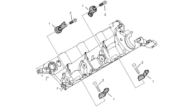

30.06.2022, 21:32   #8
Информация
Соблюдать момент затяжки винта датчика детонации.
Выровнять корпус и кабельный разъем датчика детонации таким образом, чтобы они нигде не соприкасались.
В противном случае не гарантировано безупречное функционирование датчика детонации.
1 Датчик детонации
2 Винт M8 x 35
Название: Датчики детонации.jpg
