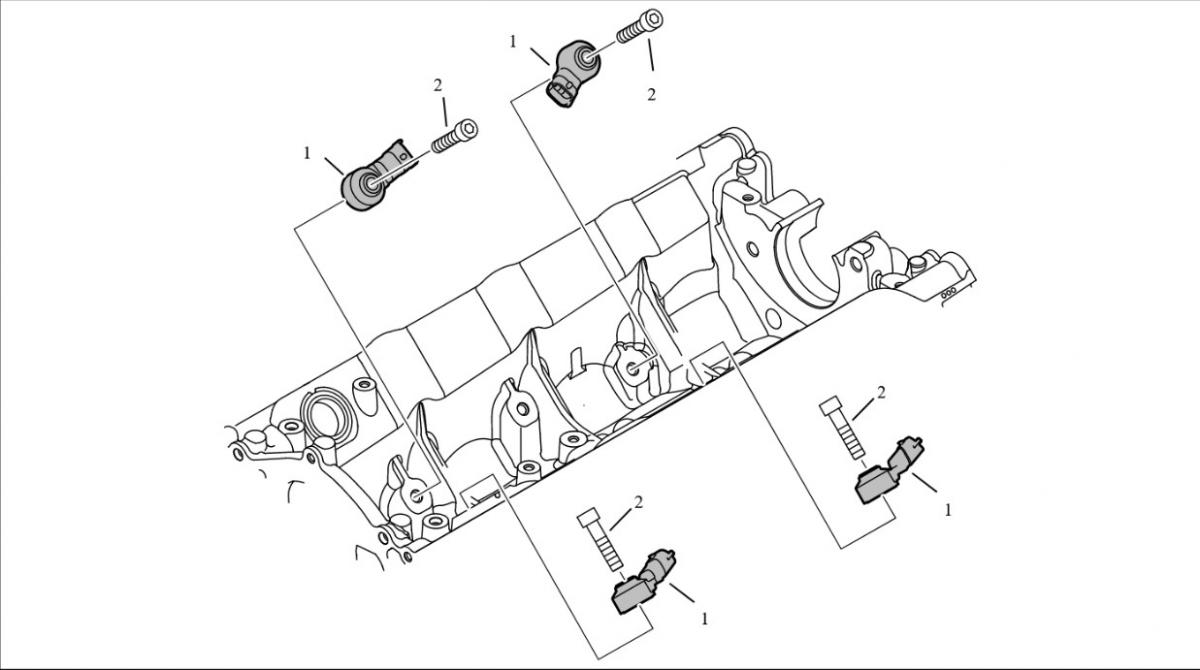

Владимир добрый день.
Ошибка P0332 — Датчик детонации 2, банк 2 — низкий уровень сигнала
4 датчика детонации, в данном случае можете на схеме показать какой из них верный?

Сообщение от Arturio69 Посмотреть сообщение
Каждый датчик детонации отвечает за свою пару цилиндров
Установить датчики детонации -1- . Следить за тем, чтобы датчики детонации были выровнены согласно рисунку
Соблюдать момент затяжки винта датчика детонации.
Выровнять корпус и кабельный разъем датчика детонации таким образом, чтобы они нигде не соприкасались.
В противном случае не гарантировано безупречное функционирование датчика детонации.
Датчики детонации
1 Датчик детонации
2 Винт M8 x 35

09.02.2024, 17:35   #5
Arturio69
Владимир, да именно так, но какой из 4 именно мой?
Спасибо.
09.02.2024, 17:44   #6
Если дальше размышлять в этом направлении можно понять что датчик который отвечает за 3-й и 4-й цил.
