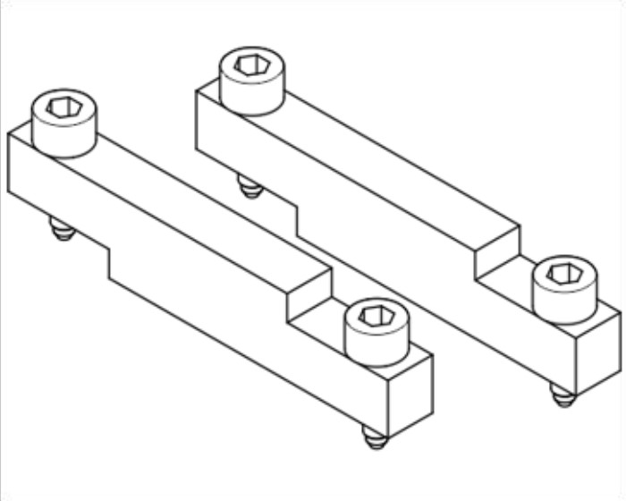

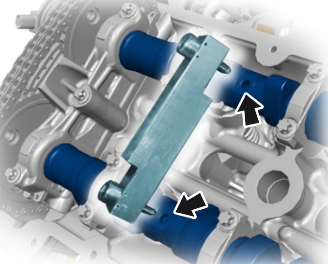

Фух, наконец победили! Есть важное замечание!!! На картинке с распредвалами и приспособлением 9861, приспособление ставиться ДРУГОЙ строгой!!! И не смотрите на отлив головки и кулачек вала!!! Ну если не верите, то попробуйте сами, потом расскажете... :))) Да, перепад приспособления 9861 по плоскости 7 мм...

Разбег гаспределительных валов, комментарий про картинку ошибочную наверное надо в тему где вы в своё время давали описание выставления цепи ГРМ. В этой теме мы обсуждали ошибки по разбегу распредвалов по одним данным они появляется от 5 до 15 градусов отклонения от ВМТ. В информационной системе написанно, что когда отклонение более 10 градусов. Но самое главное, что в документе Порше ошибка, нарисовано выставление планок другой стороной!

Сообщение от Vitamin701 Посмотреть сообщение
Нужно было фото сделать с Вашей стороны.
Об этом идет речь?....
Название: Плоская поверхность распределительного вала.jpg
ID:	16768   Нажмите на изображение для увеличения
28.03.2018, 18:16   #14
Vitamin701
Да, об этом! Первом фото! На нем все неправильно! Я думаю что оно дано лишь для того, чтобы показать что плоскости должны совпадать! А положение планок указанно неверно!
Добавлено через 5 минут
Если предположить что это левая сторона на фото, то валы поменяны местами, если предположить что правая, то планка другой стороной! И отлив на головки где крепление крышки клапанной (который внутрь) справа на фото дополнительно сбивает с толку! В общем "рисунок на вольную тему"!!! Распредвалы должны стоять V образно, а никак не домиком!!! То есть "низкими" частями планок к "развалу" двигателя!
