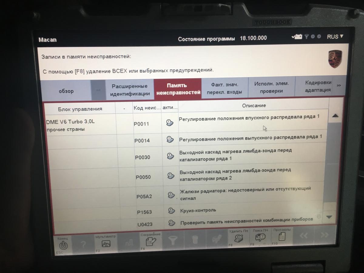

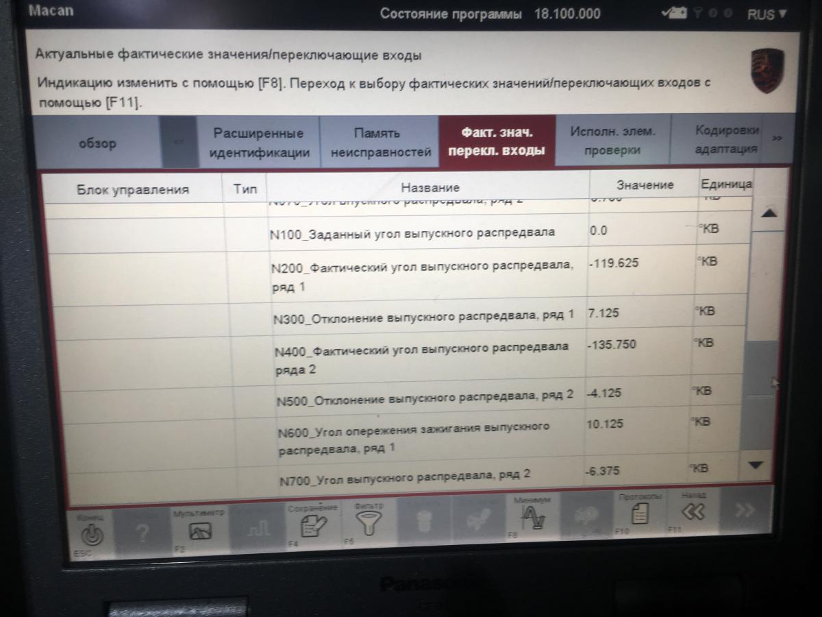

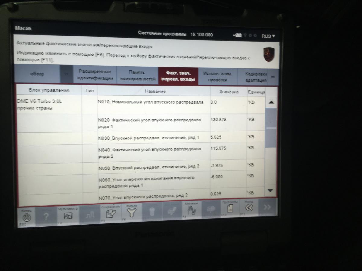

Появляются только при нагреве двигателя до 90 градусов, пока холодный ошибок нет. Есть ли врянты что дело не в положении распредвалов а в адаптации? Фото данных прилагаю. Собствено смущает то, что в "номинальный угол распредвала" стоят 0.0

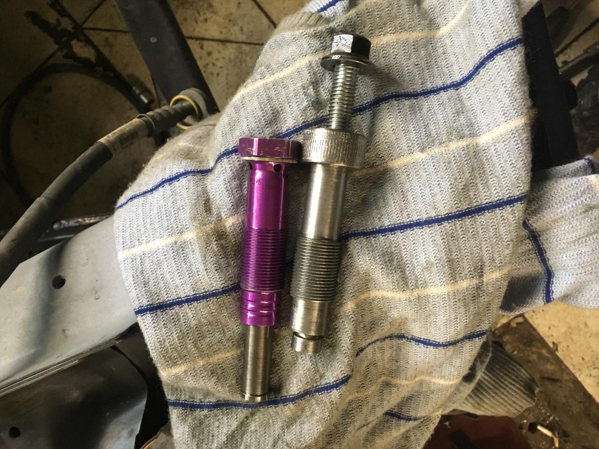

В продаже не нашёл нужного натяжителя, не отдельно не в наборе, пришлось делать...

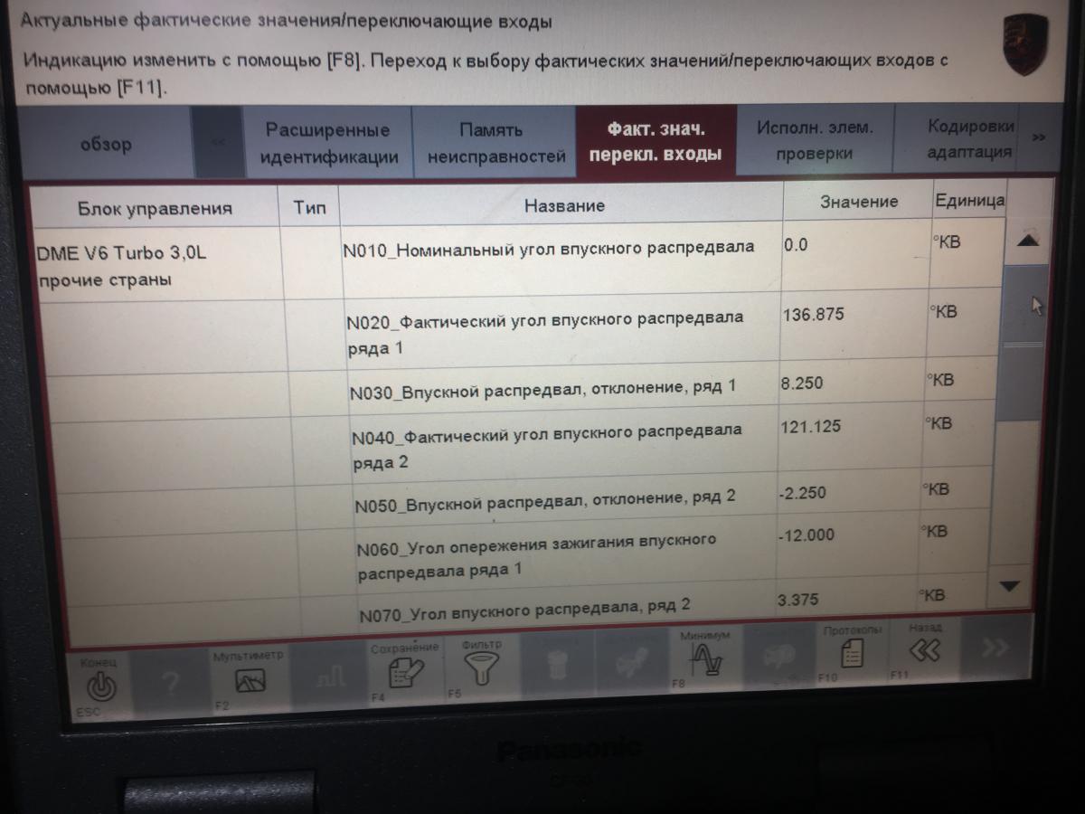

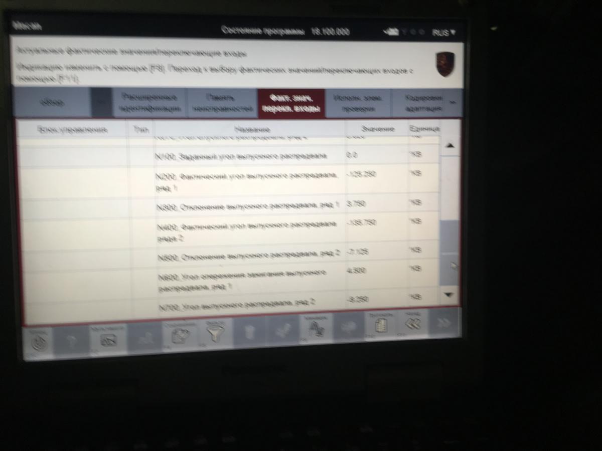

Подскажите жить с такими значениями по опыту можно?! Ошибок нет, но отклонении более 5 градусов ведь...

25.03.2018, 16:09   #6
Сообщение от Vitamin701 Посмотреть сообщение
Проводите краткие тесты блока управления DME и все подобные вопросы отпадут.
25.03.2018, 20:15   #7
Vitamin701
Тесты видел, но вроде по фазам там чисто тесты на механические регулировки от электричество и как я понял их надо не на заведённом двигатели делать... Или я ошибаюсь?
26.03.2018, 10:41   #8
Краткие тесты блока управления двигателя все выполняются на работающем двигателе.
26.03.2018, 13:15   #9
Vitamin701
Спасибо! Значит буду пробовать! А то было боездно их на рабочем двигателе запускать...
