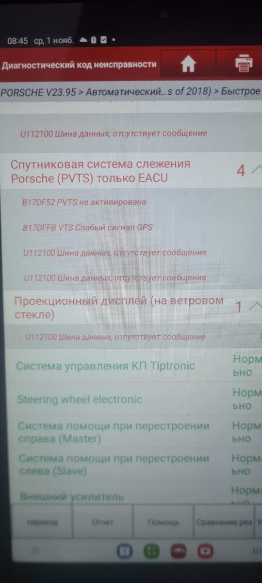

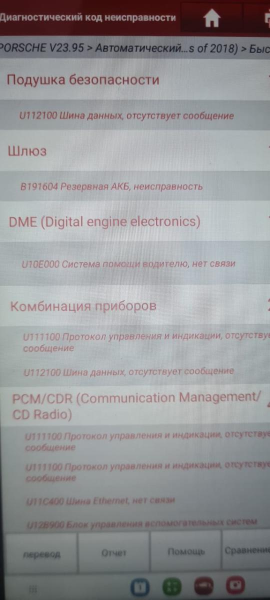

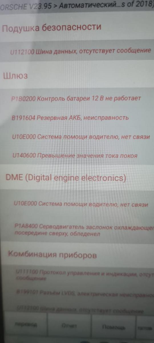

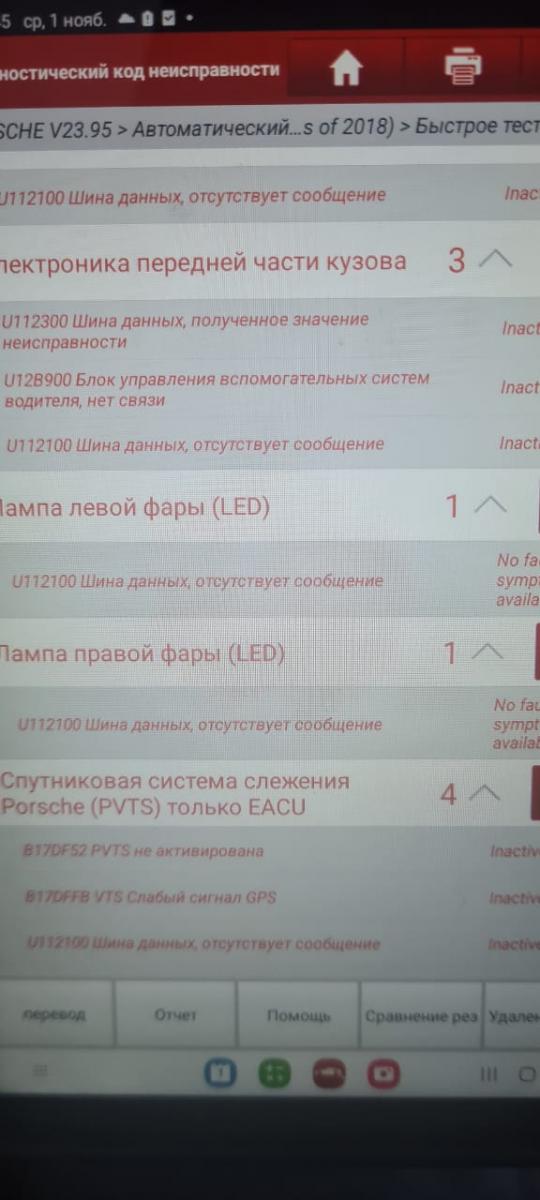

Доброго времени суток.
Проблема такого же плана.
VIN: WP1ZZZ9YZKDA35914
Кай простоял в теплом гараже 50+дней, по призраку смотрел периодически, напряжение 13.2-12.8 было, когда приехал, двигатель запустился с полпинка, но вылезли ошибки на приборке:
-дальний свет правая фара
-дальний свет левая вара
-камеры 360 не работают
-система PAS не работает
но ошибок очень много пивисом вычитали еще (фото в скрепке)
Был у официалов (сказали блок вспомогательных функций неисправен 600тр) был у ваг-спецов с пивисом, подозрения на резервную акб на этом блоке, но после того как добрались до блока, сказали что резервная акб в порядке, следов окислений нет и пришли к выводу тоже что блок не рабочий, говорят вези с разборки - будем подключать и ловить онлайн чтобы восстановить все функции)

16.11.2023, 17:24   #13
temsky
ZFAS не на связи - это же очевидно
20.11.2023, 08:38   #14
DNK
Вроде да. но самый главный вопрос - почему? основная акб не садилась (диагносты сказали 98% акб еще) а блок просто так сдох, машина простояла 2 месяца и отъехал блок ZFAS - очень странно. может есть варианты его починки или еще куда заглянуть?)
