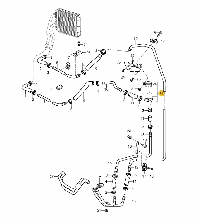

Какой номер поставили?
Моторчик работает через исполнительные тесты?
Моторчик тот что на картинке?

22.10.2019, 13:57   #5
Дмитрий1977
поставили 7L0965561D
Добавлено через 2 минуты
7L0965561K поставили. а сняли 7L0965561D они имели не большое различие в направлениях патрубков

22.10.2019, 21:51   #7
Сообщение от Дмитрий1977 Посмотреть сообщение
посмотрю добавочный насос
Именно работу его.
Вы фото делали одного и другого?

24.10.2019, 17:44   #9
Дмитрий1977
Всем спасибо нашли проблему! В сервисе умудрились патрубки перепутать))) снова человеческий фактор и криворукий мастер...
