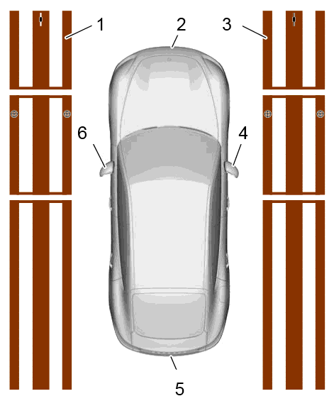

Требуется повторная калибровка блока управления камеры обзора с автоматическим обновлением блока управления через тестер PIWIS 3 до новой версии ПО.
Во время калибровки блок управления камеры обзора рассчитывает специфические для автомобиля корректировочные значения для изображения камеры (например, центровку изображения).
Обзор сборки
1 - Калибровочный коврик слева
2 - Передняя камера
3 - Калибровочный коврик справа
4 - Камера зеркала справа
5 - Камера заднего вида
6 - Камера зеркала слева

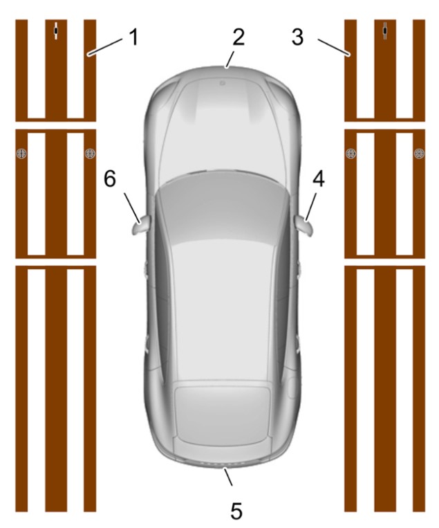

Владимир здравствуйте. А для 958 коврики такие же? И если есть возможность размеры изображения этих ковриков
28.02.2019, 19:54   #6

Эта тема посвящена макану. Коврики калибровочные для кайенна подойдут? Если да то может есть размер этих ковриков? Их не трудно распечатать
Аналогичные
Сообщение от megalarm Посмотреть сообщение
Есть только такая информация...
Конструкция
Калибровочные панели, с тройной печатью, по 8,0 x 0,8 м, устойчивые к воздействию масел и света
Текстильные рулоны с ручкой для хранения калибровочных панелей
Замыкающие планки с механизмом пружинных зажимов, анодированный алюминий
Комплект поставки
Система калибровки VAS 721 001, включает следующие элементы:
2 калибровочные панели
2 текстильных рулона
4 замыкающие планки
Для этого нужны точные размеров всего. Таких данных нет. Нужно брать с оригинала все размеры. Или заказать себе в оригинале. Номер для заказа: ASE72100100000. Всего 136000 руб.)
Название: VAS 721 001.jpg
