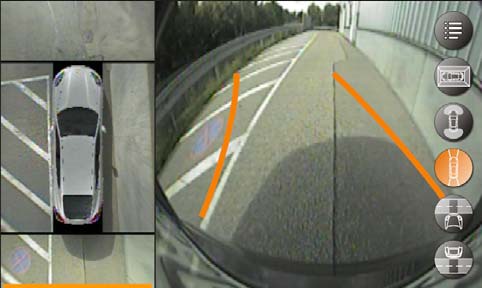

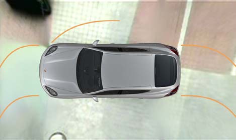

Система кругового обзора (Real Topview) появилась впервые как опция в модели Panamera 2014 года. Соответственно блоки управления межсетевого интерфейса разные до 13 модельного года и после 14 модельного года.
Круговой обзор в сочетании с PCM 3.1. Система состоит из 4 камер с высоким разрешением (передней камеры, камеры в задней части кузова и двух камер в наружных зеркалах) и позволяет получить обзор 360°, необходимый для комфортного маневрирования. Различные типы отображений можно выбрать на дисплее системы PCM 3.1.
Система кругового обзора дает водителю возможность просматривать и контролировать все пространство вокруг автомобиля. Даже при плохом обзоре система благодаря различным камерам позволяет распознавать имеющиеся препятствия или обозначения, а также точно определять положение автомобиля.
В зависимости от настроек изображения камер выводятся на дисплей PCM 3.1 по отдельности или вместе, что значительно облегчает процесс парковки.
В качестве опции изображения камер могут быть дополнены вспомогательными линиями. Эти вспомогательные линии изменяются в зависимости от текущего положения передних колес. Они показывают направление движения автомобиля при текущем повороте рулевого колеса.

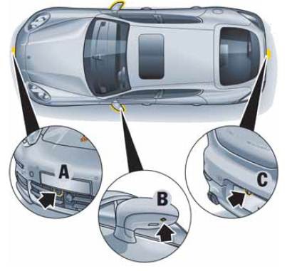

Камеры кругового обзора расположены по центру переднего фартука A, на обоих наружных зеркалах B и в углублении номерного знака над знаком C
