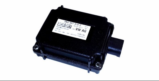

Блок с номером 8K0 907 410 C подойдёт на Cayenne 2013 модельного года ?
Подойдет конечно, только если гаражные ворота работают на частоте 315 МГц
Сообщение от Uran Посмотреть сообщение
Есть блоки с номерами
8K0 907 410 B
8K0 907 410 C
В чем их отличие и можно ли ставить любой или только 8K0 907 410 без С и В в конце номера 8K0907410
8K0907410 блок управления системы открывания гаражных ворот, работает на частоте 433 МГц
8K0907410C блок управления системы открывания гаражных ворот, работает на частоте 315 МГц
8K0907410B прямая замена номера на 8K0907410C
Как заменить/установить блок управления ворот гаража https://forum.cayservice.ru/showthre...178#post126178
Название: БУ системы открытия гаража.jpg
ID:	20581   Нажмите на изображение для увеличения

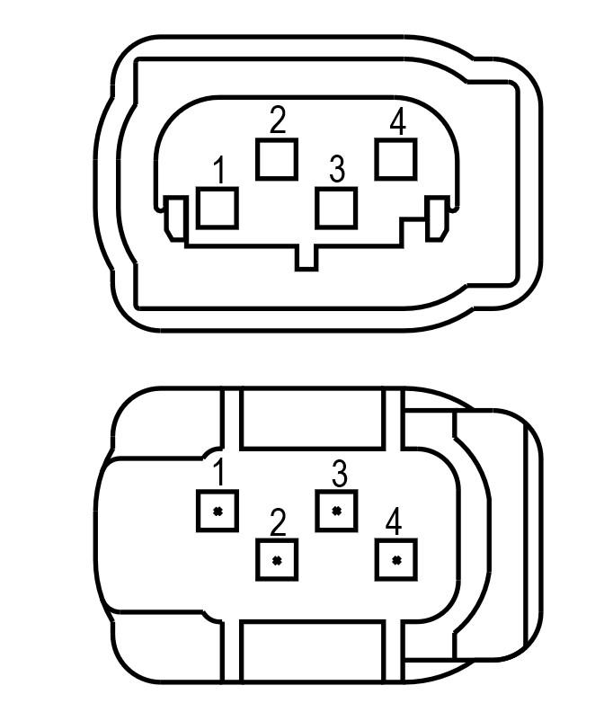

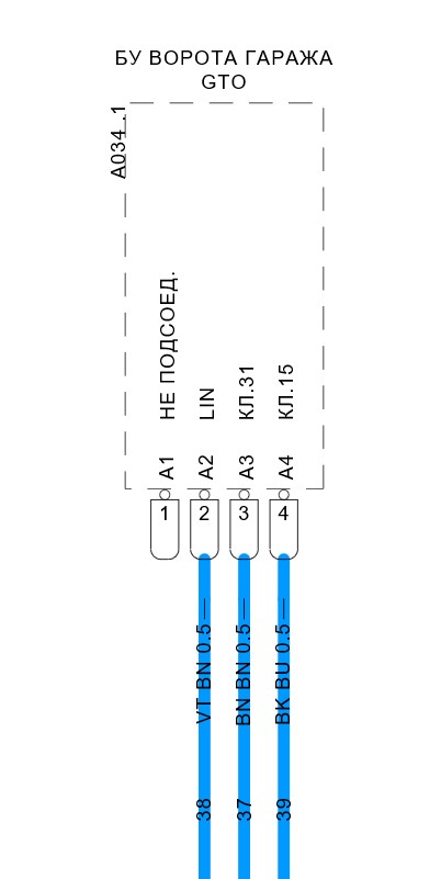

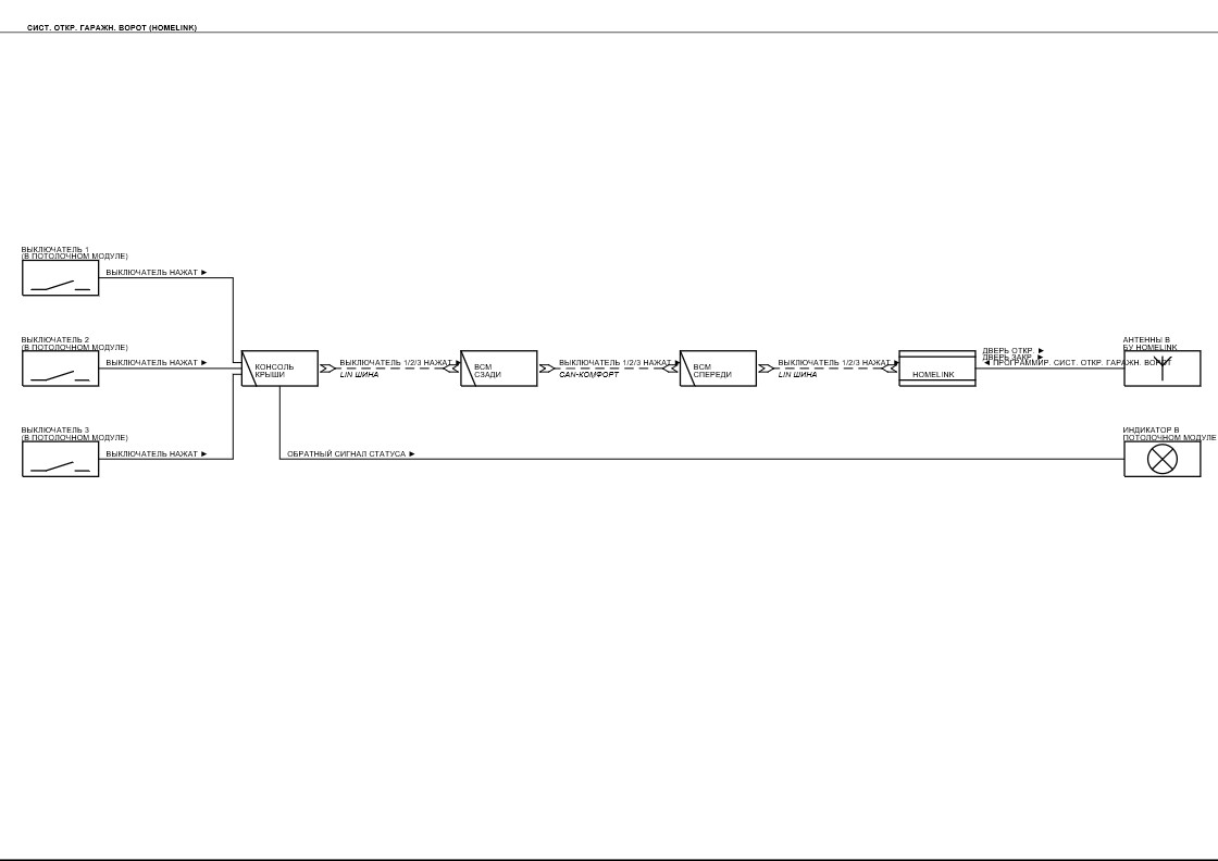

11.04.2019, 22:54   #4
Схему, номера колодки и пинов можете подсказать?
8E0971934 корпус плоского разъема
Название: Блок управления ворот гаража.jpg
ID:	20583   Нажмите на изображение для увеличения
ID:	20584   Нажмите на изображение для увеличения
Название: Система открытия гаражных ворот.jpg
12.04.2019, 14:28   #5
Uran
Спасибо! Вот эта информация очень важна,так как на самих блоках не указана чистота.
Владимир,продление схемы проводки,куда её дальше тянуть и где подключить?
12.04.2019, 14:30   #6
Так на схеме же написаны клеммы куда подключать

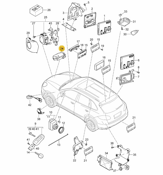

17.04.2019, 12:07   #10
Uran
Приветствую всех одноклубников! На каком кронштейне и в каком месте под капотом устанавливается блок управления HomeLink с этим номером 8K0907410 ? Может фотографии есть?
Владимир, номер крепления подскажите пожалуйста и может быть он у Вас есть б/у ?
