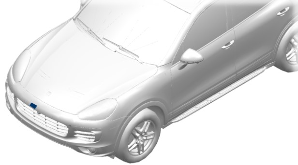

Предварительные работы
1 Снять облицовку передней части кузова.
Демонтаж блока управления системы открывания ворот гаража

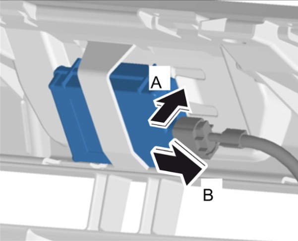

1 Разблокировать фиксатор -A- и выдвинуть блок управления системы открывания ворот гаража из держателя -B-.

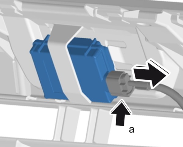

2 Разблокировать и отсоединить электрическое штекерное соединение -a-.
Информация
Соблюдать предписания по обращению с чувствительными к электростатическому разряду компонентами!
Выполнять монтажные работы только в случае использования разрешенной рабочей одежды и обуви.
Новые запчасти следует извлекать из упаковки, защищающей от электростатического разряда, только перед самым монтажом.
Не прикасаться к электрическим контактам и контактам разъемов.

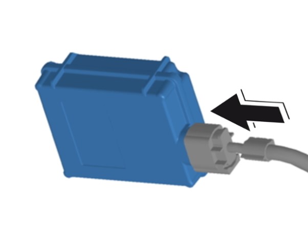

Монтаж блока управления системы открывания ворот гаража
1 Подсоединить электрическое штекерное соединение -стрелка- до его ощутимой фиксации.
Информация

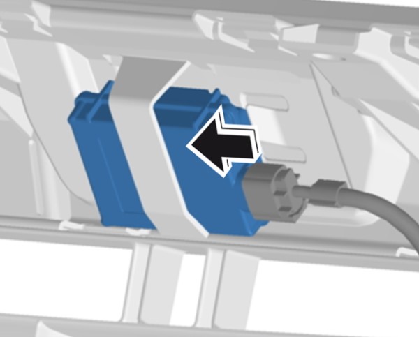

2 Вдавить блок управления системы открывания ворот гаража в держатель -стрелка- до ощутимой фиксации.
