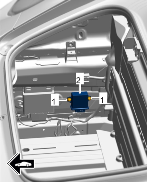

1 Отвернуть крепежные гайки -1-.
2 Снять блок управления фарами (по центру) -2-.

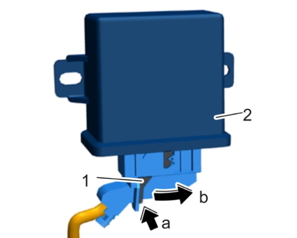

3 Разблокировать скобу -1--a-, отклонить в сторону -b- и отсоединить электрический разъем от блока управления фарами (по центру) -2-.
