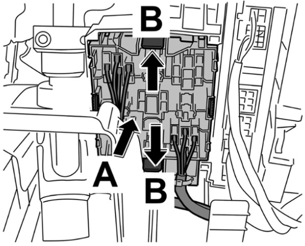

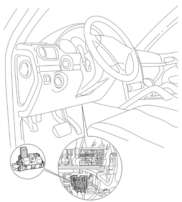

Снять облицовку под передней панелью

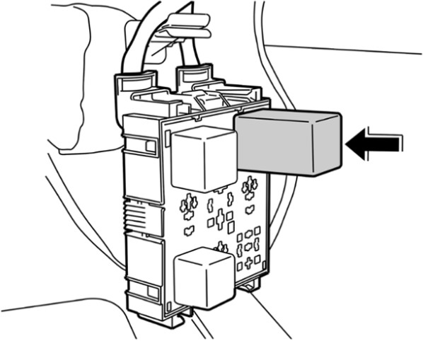

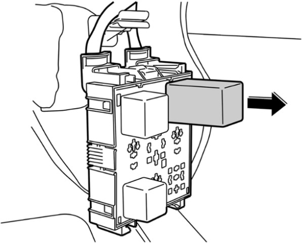

Снять держатель выключателя стоп-сигналов
1 Разблокировать левый держатель реле -стрелки A- и вытянуть его вниз -стрелка B-.
2 Вынуть блок управления из держателя реле -стрелка-.

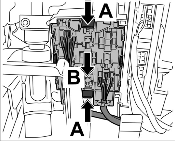

Монтаж блока управления Servotronic
1 Надеть блок управления на держатель реле -стрелка-.
2 Вдавить держатель реле в крепление -стрелка A- до ощутимой фиксации.
Установить держатель выключателя стоп-сигналов

Название: Снять облицовку под передней панелью.jpg
ID:	18729   Нажмите на изображение для увеличения
ID:	18730   Нажмите на изображение для увеличения
ID:	18731   Нажмите на изображение для увеличения
ID:	18732   Нажмите на изображение для увеличения
