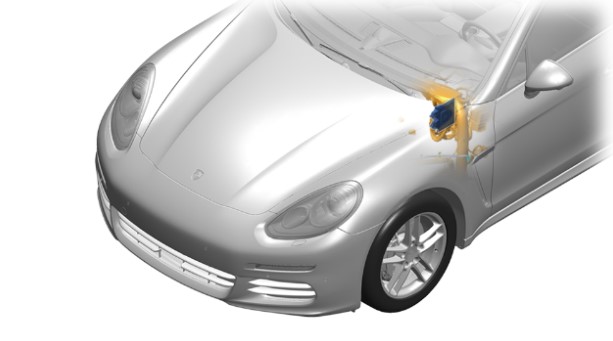

970 производство 2010>>2016 (L) Демонтаж и монтаж блока управления коробки передач (PDK)
16.11.2018, 14:10   #1
Предварительные работы
1 Если необходимо установить новый блок управления, то перед выполнением демонтажа “старого” блока управления PDK необходимо считать значения и кодировки с помощью тестера PIWIS.
2 Снять накладку.

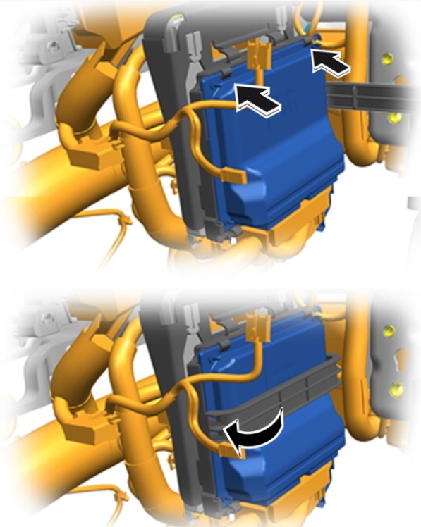

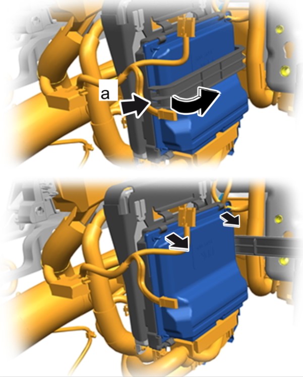

1 Разблокировать крепежную скобу -a-, откинуть ее и вывести из зацепления.
2 Отжать фиксаторы на блоке управления PDK в сторону и разблокировать блок управления PDK из держателя.

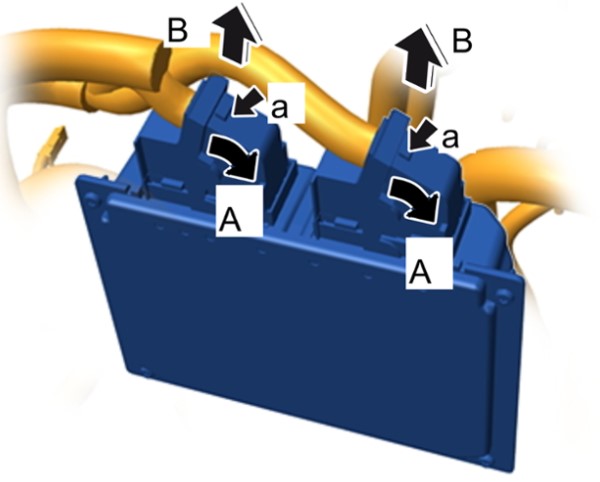

3 Разблокировать -a-, открыть -A- и отсоединить -B- разъем.

1 Вставить электрический разъем в блок управления PDK и заблокировать его.
2 Задвинуть блок управления PDK в держатель, защелкнуть его и закрепить крепежной скобой.
