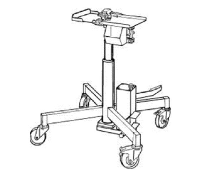

6. Выкрутить крепежные винты M10 из траверсы коробки передач снаружи и опустить траверсу на 40 мм. Подъемник для трансмиссии V.A.G 1383 A

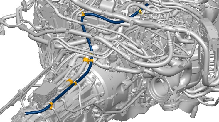

Монтаж канала прокачки раздаточной коробки
информация
Избегать появления эффекта сифона.
Канал прокачки следует всегда укладывать в горизонтальном положении или с постоянным уклоном.
Очередность монтажа может отличаться, главное, чтобы в итоге канал был уложен согласно предписанию.

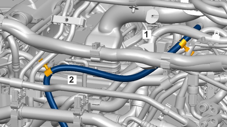

1. Закрепить зажим -1- на вакуумном трубопроводе. Зажим -1- не входит в комплект поставки. Зажим поставляется отдельно. Закрепить зажим -2- на топливопроводе.

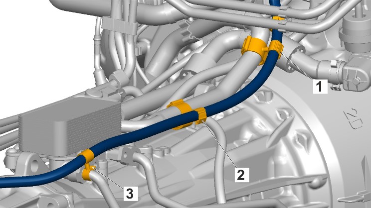

2. Закрепить зажим -1- и -2- на шланге ОЖ. Закрепить зажим -3- на трубопроводе ATF.

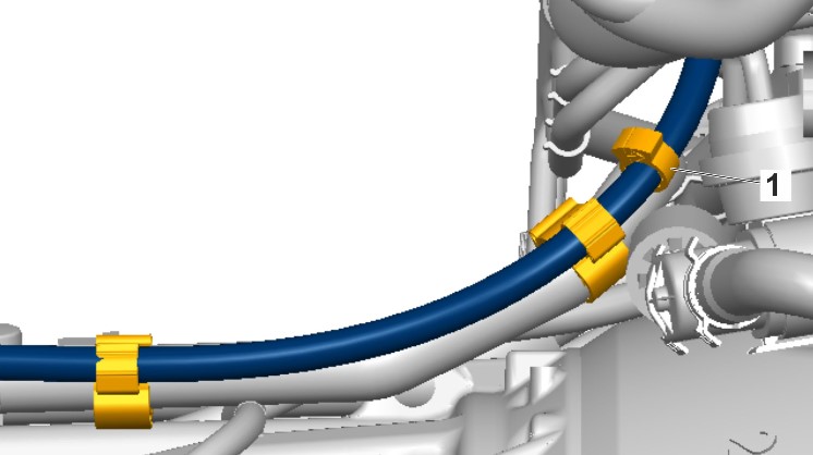

3. Во избежание потертостей на трубопроводе ОЖ установить зубчатое кольцо -1- на канале прокачки. Зубчатое кольцо не входит в комплект поставки. Зубчатое кольцо поставляется отдельно.

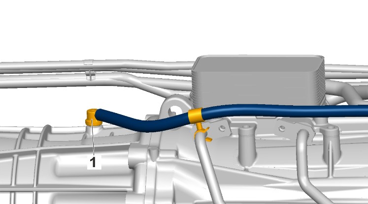

4. Подсоединить канал прокачки -1- к штуцеру вентиляции раздаточной коробки.
Демонтаж канала прокачки раздаточной коробки
1. Демонтаж осуществляется в последовательности, обратной последовательности монтажа.

1. Поднять трансмиссию на 40 мм. Подъемник для трансмиссии V.A.G 1383 A
