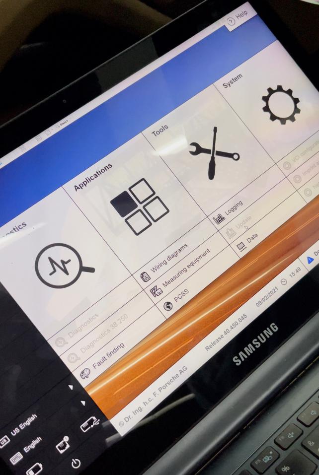

Какая версия ПО PIWIS III?

Piwis 3 версия 40.450.045 (изображение прилагается)

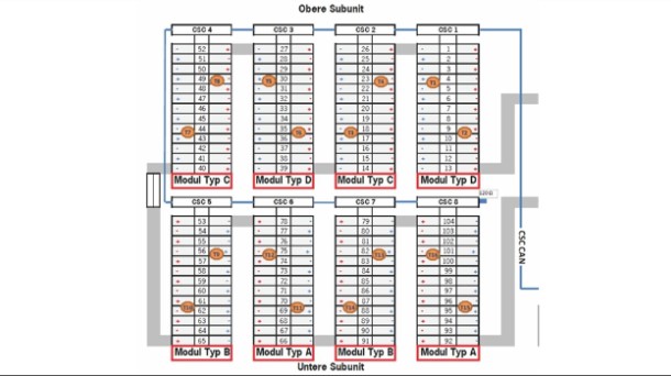

Не могли бы вы предоставить какие-либо документы, идентифицирующие номера модулей? потому что в батарее всего 8 модулей, но вопрос в том, как определить модуль номер 6 в батарее?
Причина, по которой я спрашиваю, заключается в том, что в мастерской есть батарея, в которой модуль ячеек 6 имеет ошибки, поэтому план состоит в том, чтобы удалить модуль 6 из моей батареи и заменить его модулем 6 на другой батарее, доступной в мастерской.
Для этого нам нужно знать точное количество и расположение каждого модуля внутри батареи.

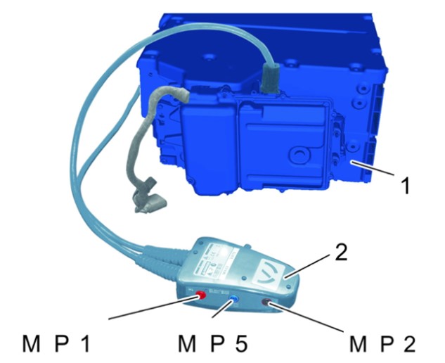

Выполнить измерения 1–5 в точках измерения -MP1 по MP5-.
Внимание! Следует выполнять все предписанные измерения с помощью 9900 - тестера PIWIS 3, VAS 6558A - высоковольтного измерительного модуля и VAS 6558/9-7 - высоковольтного проверочного адаптера HVR 40, поскольку в случае повреждения изоляции и/или провода выравнивания потенциалов под напряжением могут также оказаться детали корпуса.

23.11.2021, 20:06   #19
Информация
На рисунке показан оригинальный модуль элементов. Показан оригинальный модуль элементов типа A, B, C, D.
Для запасных модулей элементов для типов A, B, C, D используется дополнительное обозначение A. Такие запасные модули элементов обозначаются как AB, AC, AD, AE.
Оригинальный модуль элементов — тип A, запасной модуль элементов — тип AB
Оригинальный модуль элементов — тип В, запасной модуль элементов — тип AC
Оригинальный модуль элементов — тип С, запасной модуль элементов — тип AD
Оригинальный модуль элементов — тип D, запасной модуль элементов — тип AE

Для актуального отображения и обозначения ячеек, модулей ячеек и т. д. использовать действующую для автомобиля электросхему высовольтной АКБ.
1 ТИ1 (HV+) к ТИ2 (HV-) Отсутствие напряжения
2 ТИ1 (HV+) к ТИ5 (МАССА) Отсутствие напряжения
3 ТИ2 (HV-) к ТИ5 (МАССА) Отсутствие напряжения
4 ТИ1 (HV+) к ТИ5 (МАССА) Сопротивление изоляции
5 ТИ2 (HV-) к ТИ5 (МАССА) Сопротивление изоляции
