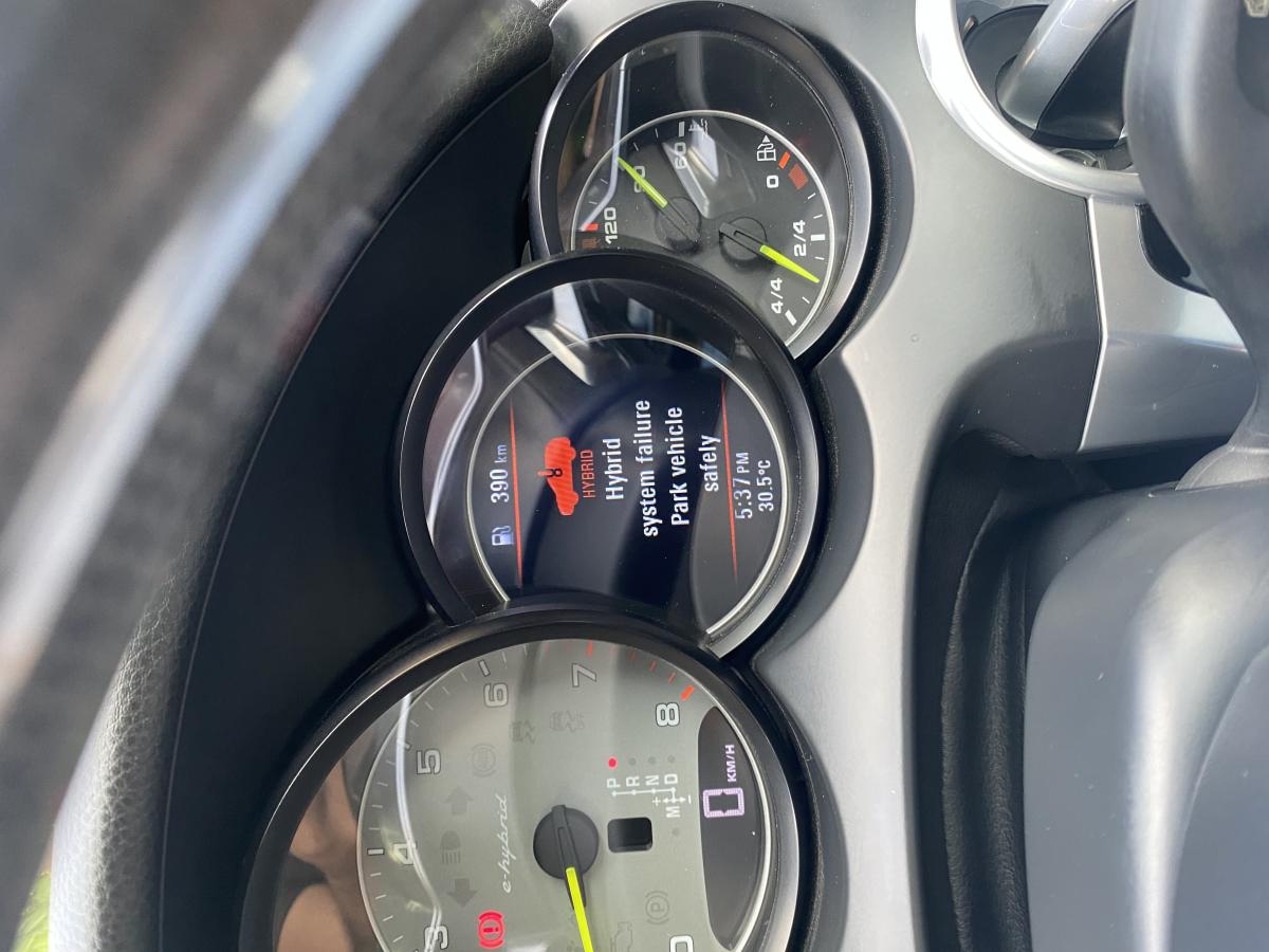

12 июня (3 месяца назад) я получаю эту ошибку во время вождения автомобиля:
Припарковался на стороне, выключил машину, и она больше не заводилась, поэтому я позвонил в мастерскую, и они попросили меня подождать 5 минут, а затем завести машину, и это сработало.
На следующий день снова та же ошибка, и машина вообще не заводилась, отказ при запуске, пришлось перевезти машину в СТО для диагностики:

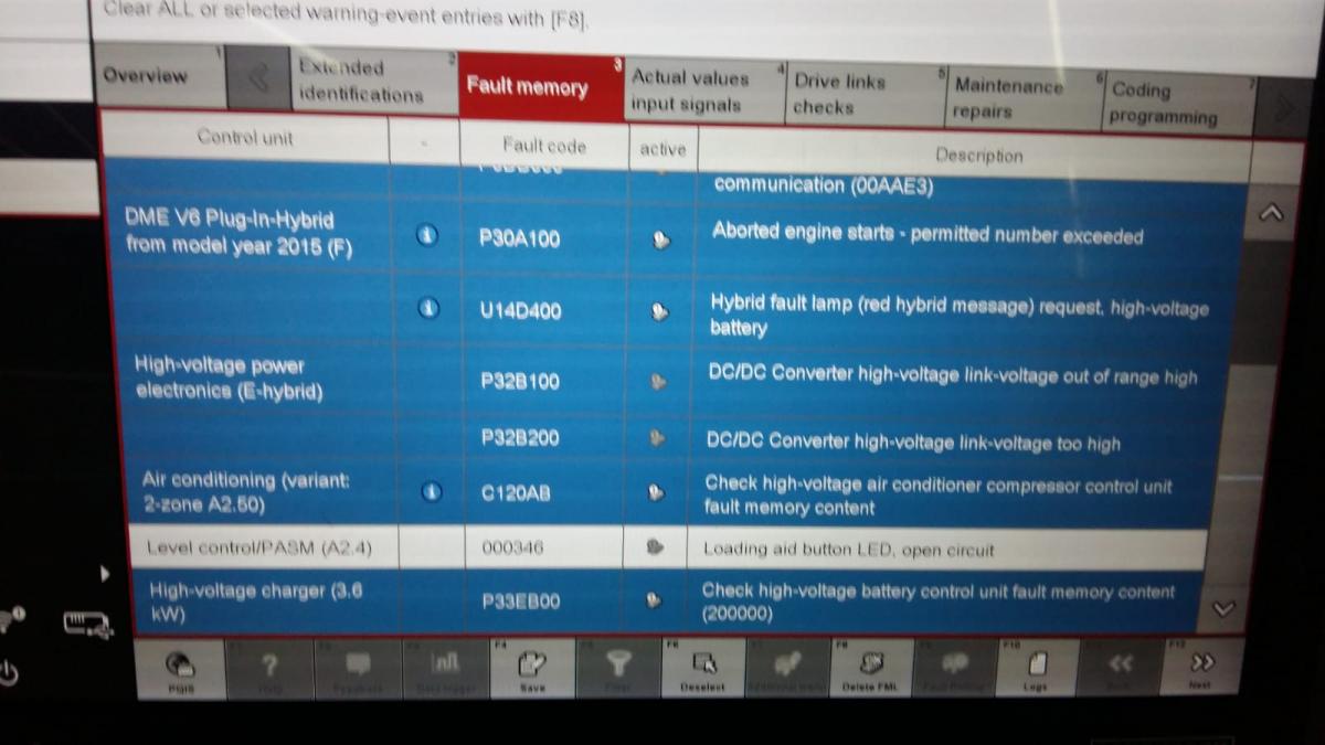

Сначала они сказали, что это электронная коробка (батарея реле), которая находится между блоком управления и аккумулятором:
Наконец машина завелась, и по дороге домой снова та же ошибка, отказ гибридной системы, возвращение в мастерскую, так как машина вообще не заводилась:
Техник в мастерской сказал, что они обнаружили новую неисправность, проблему постоянного / постоянного тока, как вы можете видеть ниже:

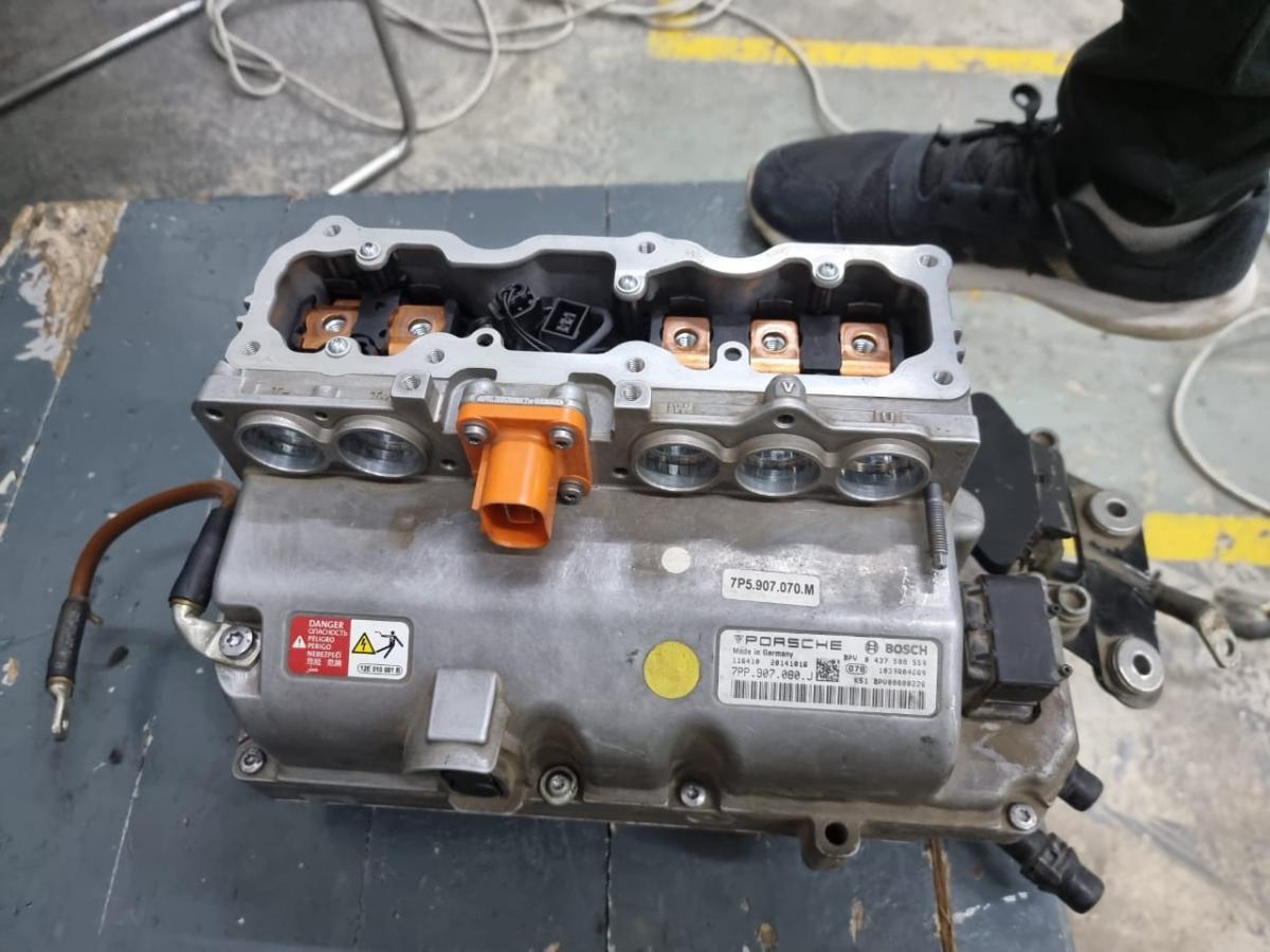

Они поменяли местами внутренние части питания электроники то тут, то там, и после этого машина вообще не заводится. Мастерская считает, что неисправна силовая электроника высокого напряжения, но не уверены:

Сегодня я сделал автоматическое кодирование как аккумуляторной, так и силовой электроники, но их неисправность все еще существует, я сбросил / восстановил заводские настройки с помощью piwis 3, но неисправности все еще существуют, не исчезают даже после автоматического кодирования и автоматического программирования.
Нужна помощь, чтобы понять, в чем именно проблема, чтобы я мог купить неисправную деталь и установить новую.Владимир Маркин, Владимир Маркин,Владимир Маркин,

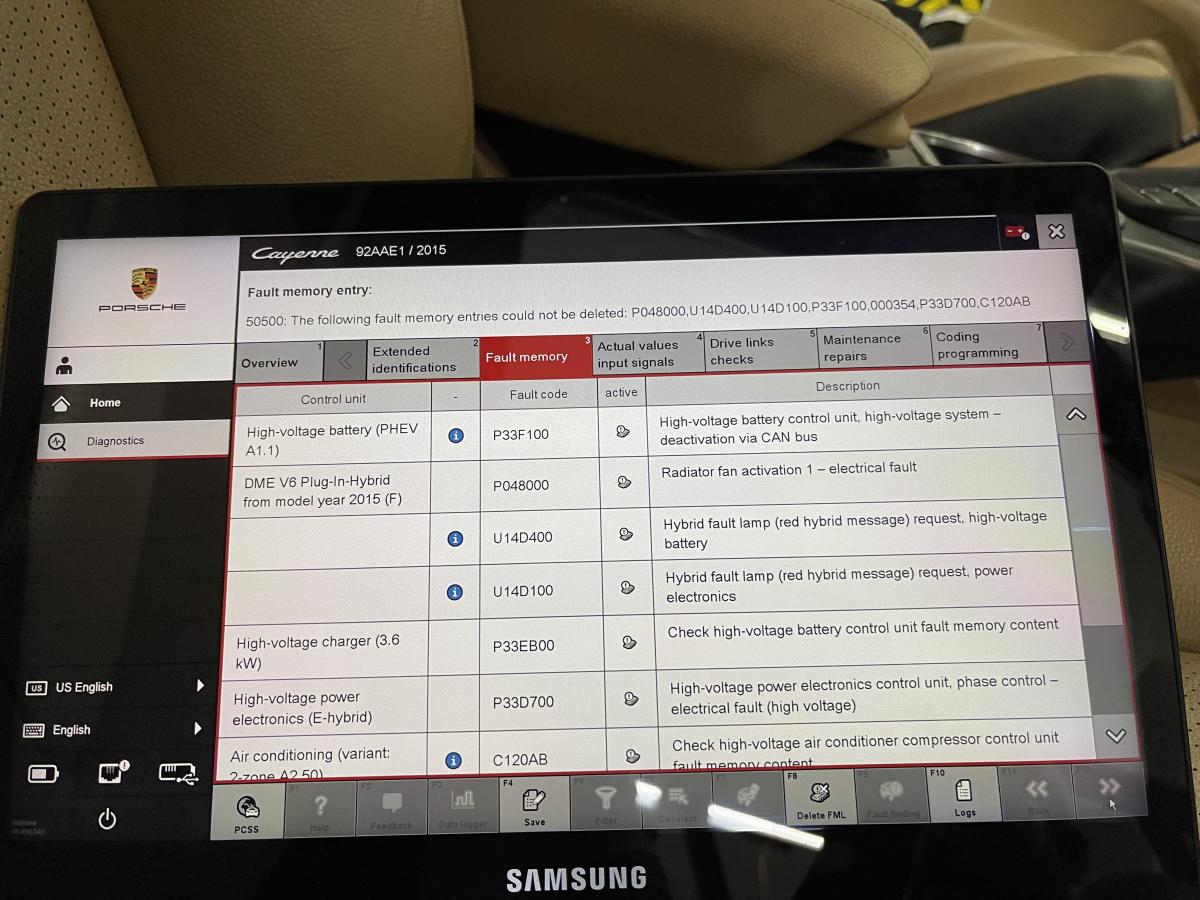

Какие актуальные постоянные неисправности на сегодня в системах?

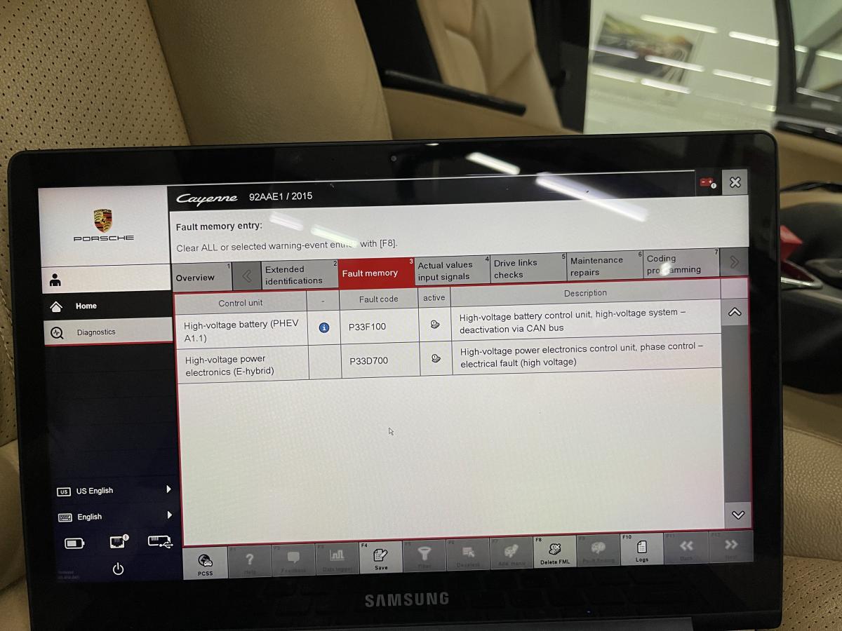

Устойчивые неисправности на сегодняшний день прилагаются ниже.
Название: all faults.jpg
ID:	47272   Нажмите на изображение для увеличения

Установлено следующее:
1. Новая силовая электроника
2. Новый модуль высоковольтного блока управления.
3. Новое реле высоковольтной батареи.

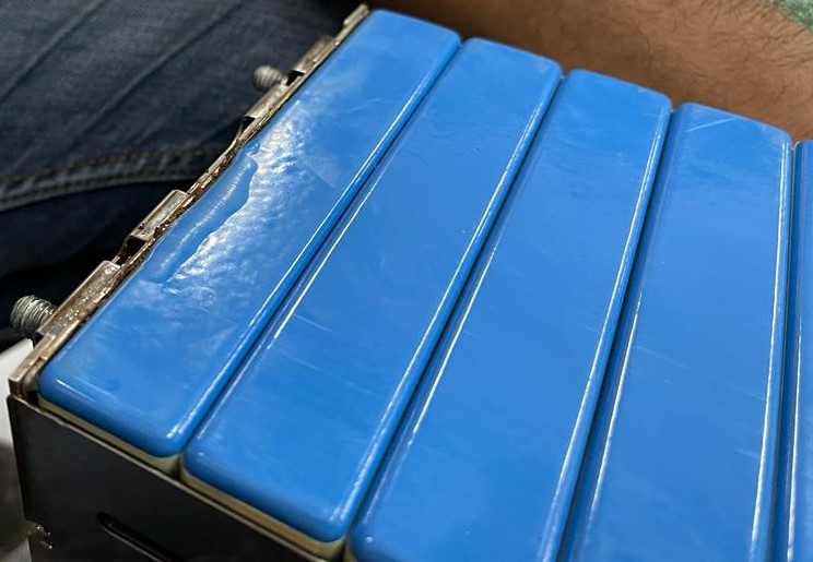

Теперь код неисправности повешен на: P0AA400 (МИНУС - Исполнитель не открывается)
Единственный оставшийся предмет - это сама высоковольтная батарея.

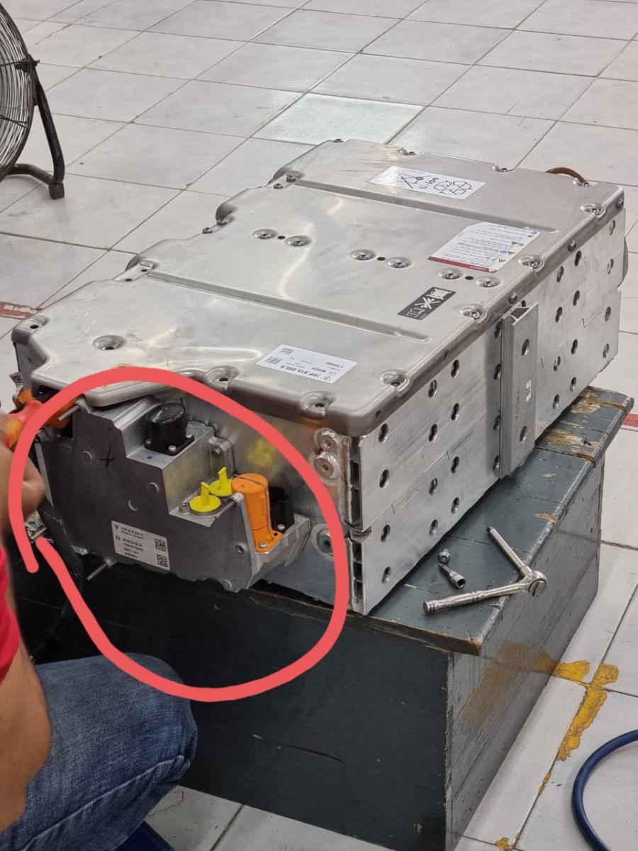

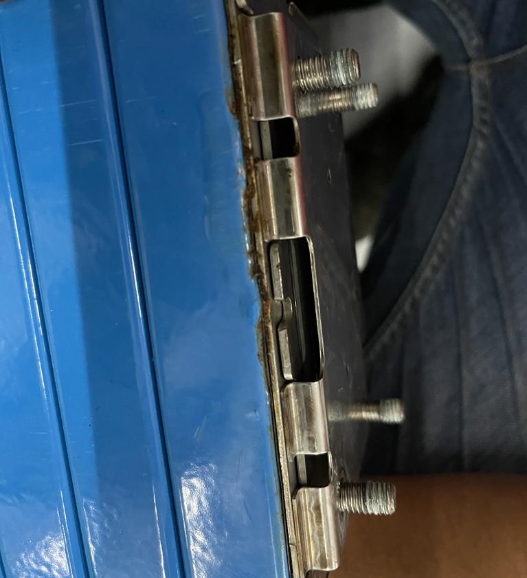

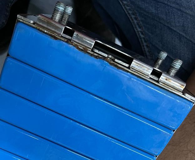

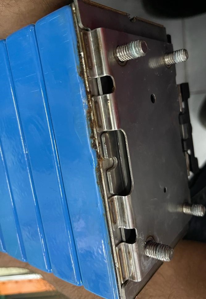

Итак, мы решили открыть высоковольтную батарею, чтобы посмотреть на модули ячеек, и похоже, что мы обнаружили проблему с модулем ячеек 6 (фотографии прилагаются)
Все остальные сотовые модули выглядят неплохо, кроме модуля №6.

15.11.2021, 22:10   #9
Сообщение от hamad Посмотреть сообщение
https://forum.cayservice.ru/showthre...753#post147753

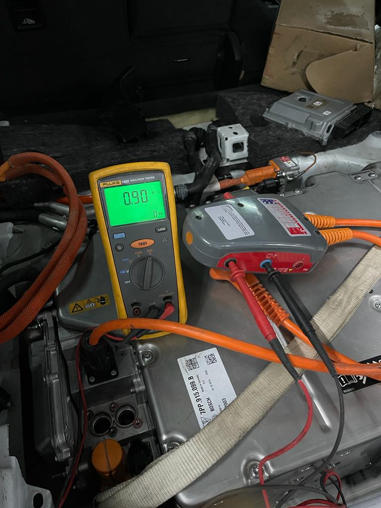

Вот что мы сделали сегодня:
1. Сборка аккумулятора:
Установил обратно оригинальный модуль 6 в батарею, поскольку техник считает, что модуль 6 в порядке, потому что нет потери напряжения.
Заменил пластины охлаждающей жидкости внутри АКБ, заменил нижнюю дренажную пластину корпуса АКБ из-за ржавчины.

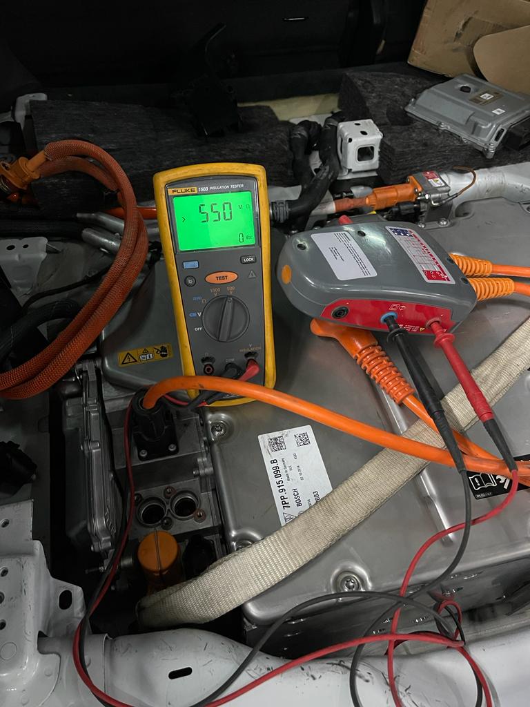

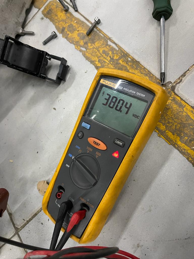

Измеренная электрическая сторона для всех модулей, выход каждого модуля: 47,5 Вольт. Общая выходная мощность батареи: 380,4 вольт (изображение прилагается)
2. Установка аккумулятора в автомобиле:
Аккуратно заземлите аккумулятор в автомобиле, затяните по 1 болту с каждой стороны, чтобы не пропустить заземление.
Затем выполнил тест сопротивления изоляции с обеих сторон, отрицательный и положительный (с помощью тестера изоляции fluke 1503).
Положительная сторона: 550 м (изображение прилагается)
Отрицательная сторона: 0,90 м (изображение прилагается)
По словам техника, мы должны получить 550 с отрицательной стороны ...
Не знаю, почему мы не получаем 550 с отрицательной стороны ...

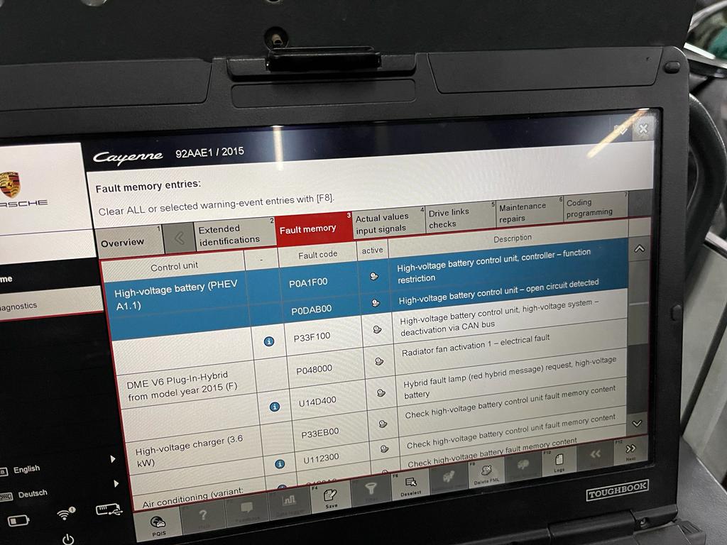

Подключил PIWIS 3 для чтения кодов неисправностей, и мы получили P0A1F00, P0DAB00 (рисунок прилагается)
3. Вопросы:
Общий выход 380 вольт, это значение правильное? смысл в пределах нормы? Если нет, то каков нормальный общий выходной диапазон?
Обратите внимание, что мы никогда не получали в PIWIS кодов неисправностей, связанных с элементами или модулями, означает ли это, что батарея в порядке?
Почему мы не можем получить 550 м в отрицательную сторону? Мы что-то упускаем?
Буду очень признателен за любые подсказки или рекомендации с вашей стороны.
