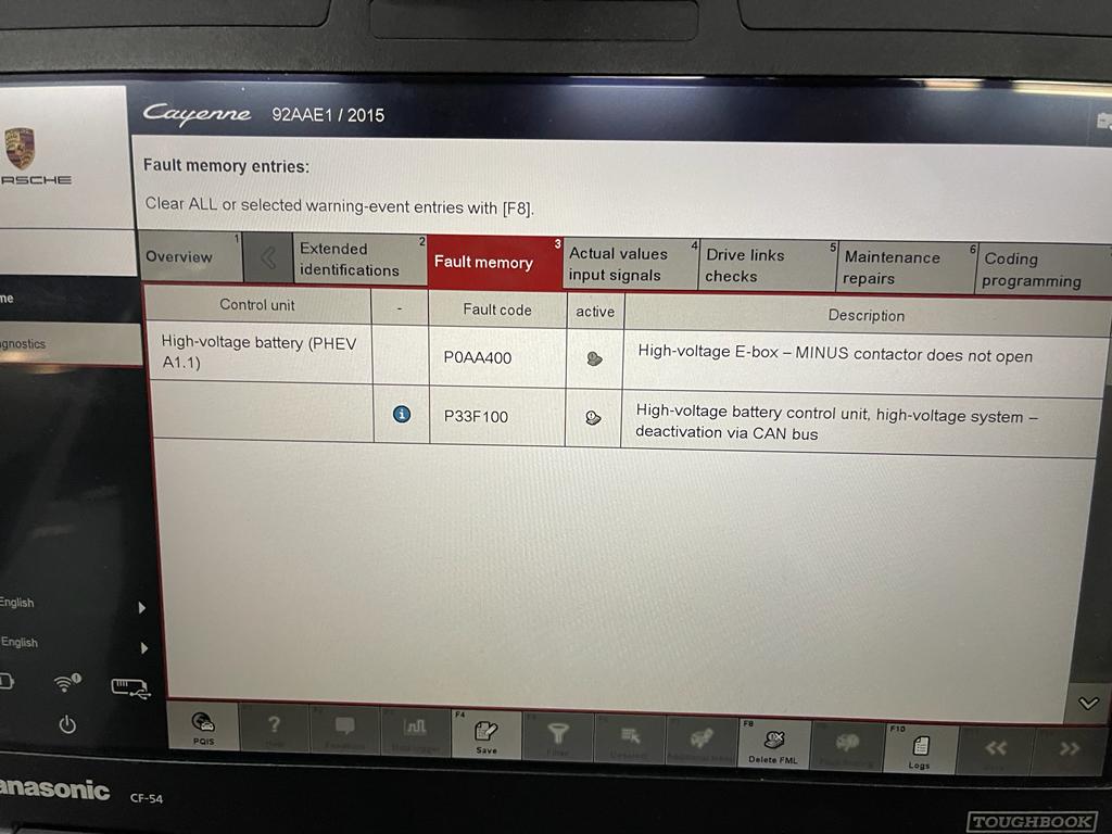

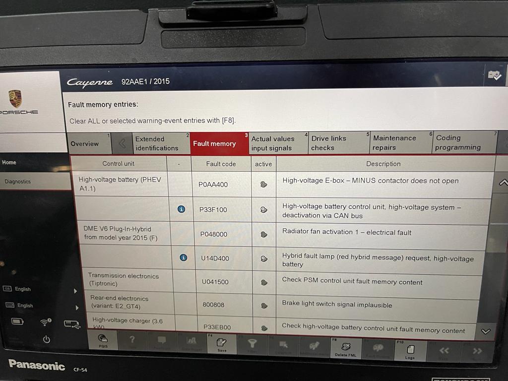

Код неисправности теперь: (изображения прилагаются)
P0AA400 - Высоковольтная электронная коробка - контактор МИНУС не размыкается
Используя PIWIS, мы можем удалить этот код неисправности, и красное предупреждение «отказ гибридной системы» исчезнет с комбинации приборов, но как только мы выключим и снова включим зажигание, снова появится P0AA400 ...
Оставил все подключенным и машину заперли на ночь, но на следующее утро та же ошибка P0AA400 ...

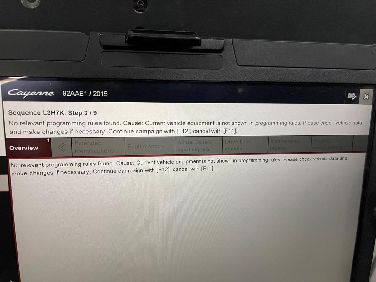

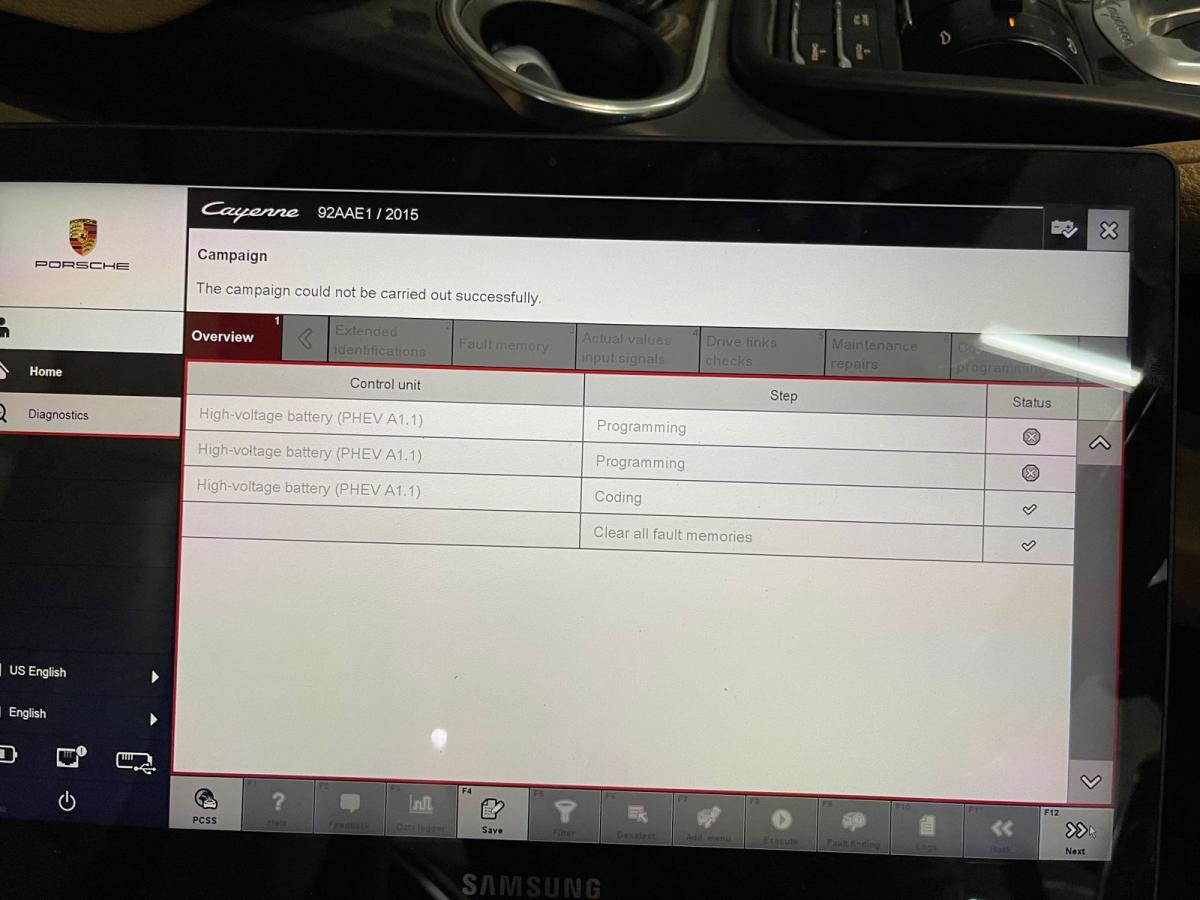

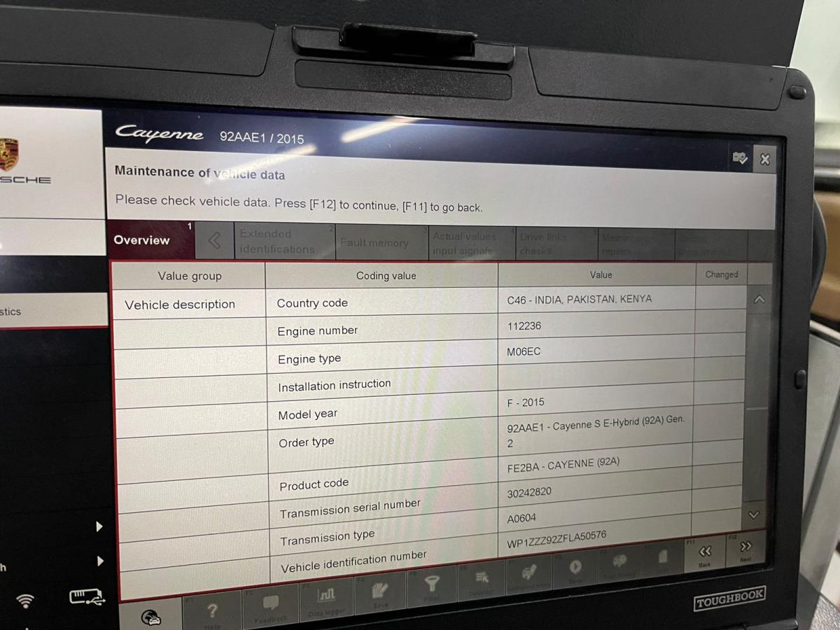

Также пытался запрограммировать блок управления с помощью программного кода: L3H7K, но кампания не завершилась по следующим причинам:
Piwis 3: Соответствующие правила программирования не найдены. Текущее оснащение автомобиля не указано в правилах программирования. Пожалуйста, проверьте данные автомобиля и при необходимости внесите изменения. (фотографии прилагаются)
Не могли бы вы посоветовать, что именно нужно изменить, чтобы успешно выполнить кампанию L3H7K?

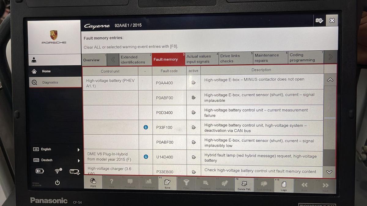

Также прилагается код неисправности от (22 октября 2021 г.) со старым реле.
На этой картинке вы можете увидеть P0AA400 вместе с P0ABF00 (шунт).
После этого мы установили новое реле, и код неисправности P0ABF00 исчез, что означает, что проблема здесь не в реле ...

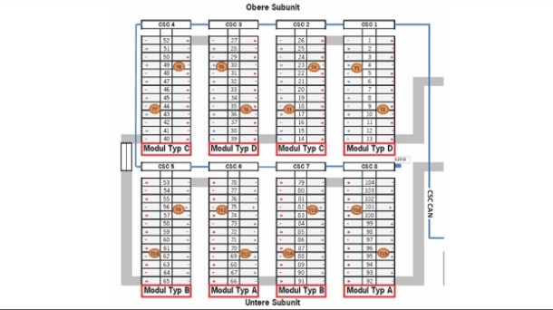

Не могли бы вы предоставить какие-либо документы, идентифицирующие номера модулей? потому что в батарее всего 8 модулей, но вопрос в том, как определить модуль номер 6 в батарее?
Причина, по которой я спрашиваю, заключается в том, что в мастерской есть батарея, в которой модуль ячеек 6 имеет ошибки, поэтому план состоит в том, чтобы удалить модуль 6 из моей батареи и заменить его модулем 6 на другой батарее, доступной в мастерской.
Для этого нам нужно знать точное количество и расположение каждого модуля внутри батареи.
Выполнить измерения 1–5 в точках измерения -MP1 по MP5-.
Внимание! Следует выполнять все предписанные измерения с помощью 9900 - тестера PIWIS 3, VAS 6558A - высоковольтного измерительного модуля и VAS 6558/9-7 - высоковольтного проверочного адаптера HVR 40, поскольку в случае повреждения изоляции и/или провода выравнивания потенциалов под напряжением могут также оказаться детали корпуса.
