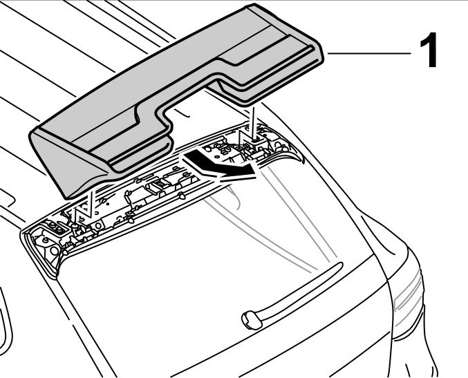

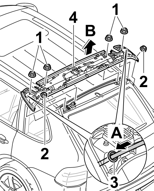

есть оригинальный GTS спойлер, но почему-то НИКАК не хочет плотнто сесть на дверь, остается зазаор - в чем беда? обычный от s встает отлично и стекловолоконный gts) каен 955
как решить? спасибо

Ответная часть меняется в обязательно порядке.

а что значит "ответная" часть?
11.07.2016, 18:54   #4
Сообщение от Prometheus_redstar Посмотреть сообщение
Куда одевается сам спойлер...
Название: Демонтаж верхнего элемента заднего спойлера.jpg
ID:	12703   Нажмите на изображение для увеличения
Название: Демонтаж нижнего элемента заднего спойлера.jpg

а какой номер у этой части? как понять что она под gts спойлер?
в случае замены - достаточно будет "перекинуть" все содержимое?
сколько у вас будет стоить такая операция?
спасибо
13.07.2016, 11:15   #6
95551293304
Верно
6000 руб.
