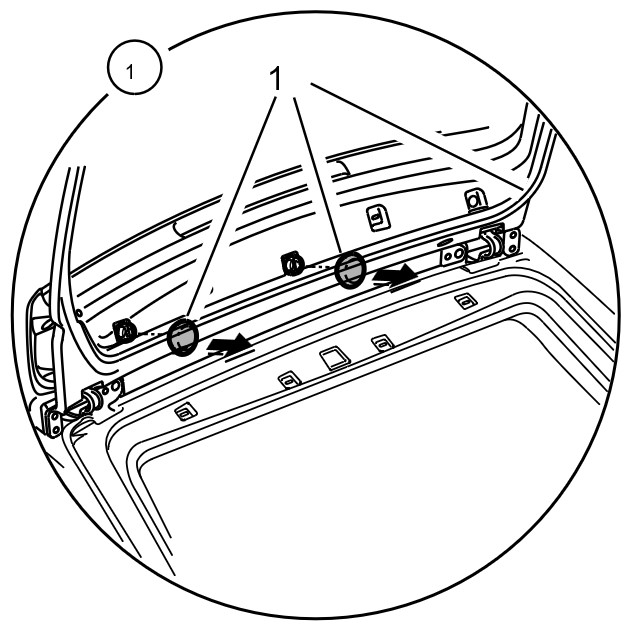

1. Снять колпачки.
1.1. Открыть заднее окно и снять колпачки -1- с винтов крепления.

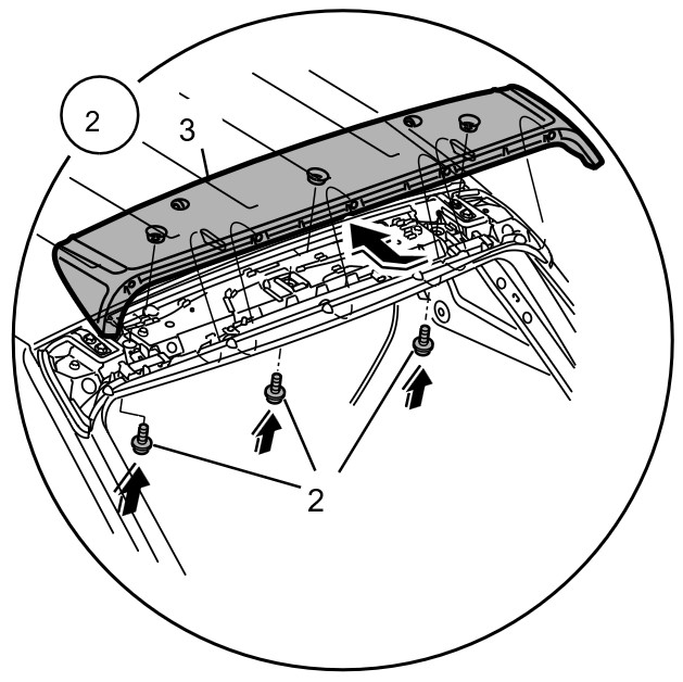

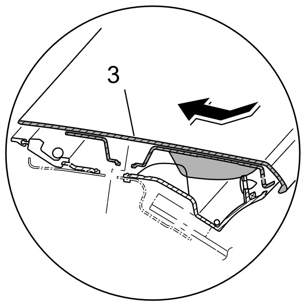

2. Снять верхний элемент заднего спойлера.
2.1. Выкрутить винты крепления -2- изнутри.
2.2. Извлечь верхний элемент заднего спойлера -3- внутрь и вверх.

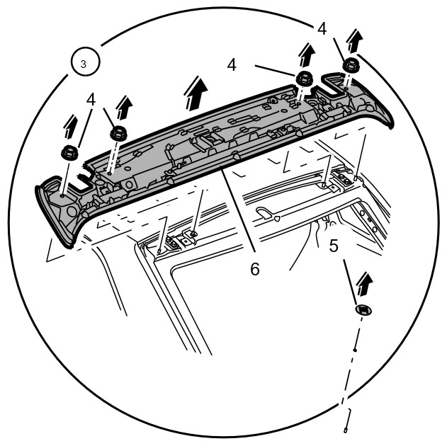

3.1. Отсоединить все остальные разъемы и открутить массовые провода.

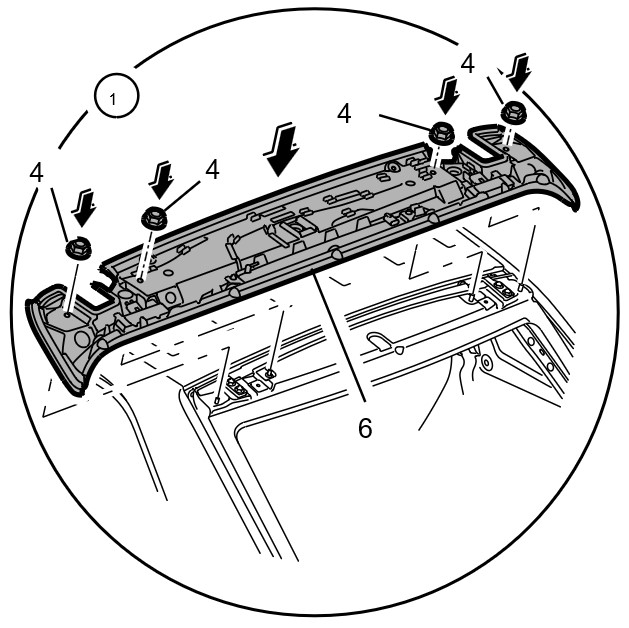

4. Снять нижний элемент заднего спойлера.
4.1. Открутить сверху гайки крепления -4- .
4.2. Извлечь защитные втулки проводов.
4.3. Извлечь вверх фиксаторы -5- .
4.4. Снять нижний элемент заднего спойлера -6- .
Монтаж заднего спойлера
1. Установить нижнюю часть заднего спойлера.
1.1. Жгут проводов от заднего стекла пропустить через нижнюю часть заднего спойлера и установить защитные колпачки.
1.2. Расположить нижнюю часть заднего спойлера -6- .
1.3. Крепежные гайки -4- накрутить и затянуть с указанным моментом.
→ момент затяжки: 8 Nm+/- 0.8 Nm
1.4. Установить и прижать зажимы-фиксаторы -5- .

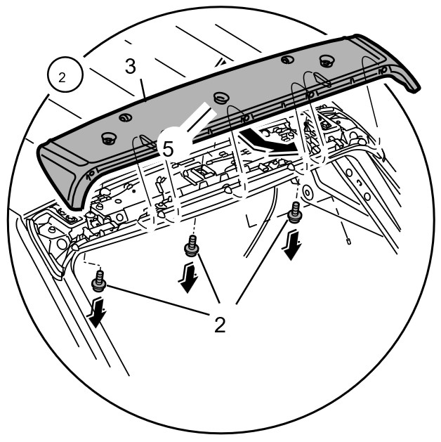

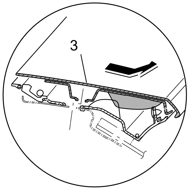

3. Установить верхнюю часть заднего спойлера.
3.1. Верхнюю часть заднего спойлера -3- насадить сзади на установочные болты и сдвинуть в конечное положение.
→ проверочный и регулировочный параметр: 6 mm+/-0.5 mm → проверочный и регулировочный параметр: 1 mm
3.2. Крепежные гайки -2- накрутить и затянуть с указанным моментом.

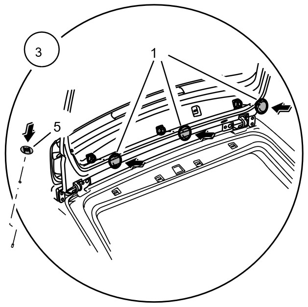

4. Установить колпачки.
4.1. Колпачки -1- установить на крепежные болты.
