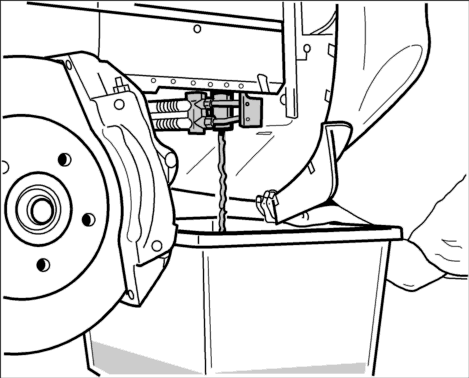

1. Откачать ОЖ из системы охлаждения.

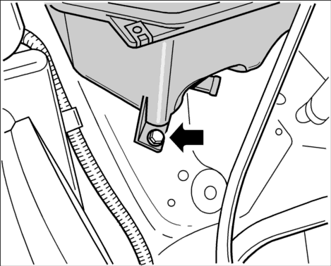

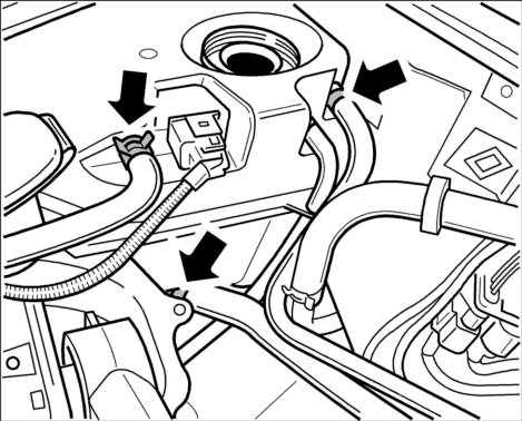

Демонтаж расширительного бачка ОЖ

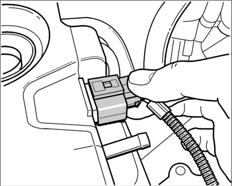

1. Отсоединить разъем расширительного бачка системы охлаждения.
2. Снять 3 указанных шланга ОЖ.

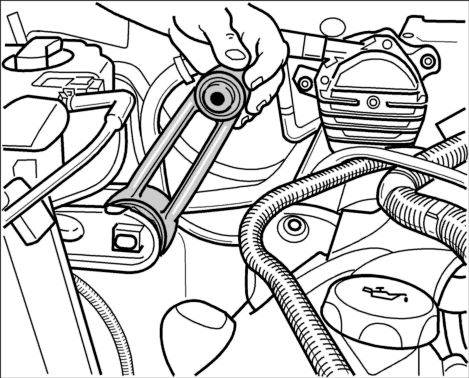

3. Отсоединить реактивную опору. Для этого открутить крепежный винт на консоли реактивной опоры и извлечь его.
4. Отсоединить реактивную опору от кузова и повернуть ее вверх.

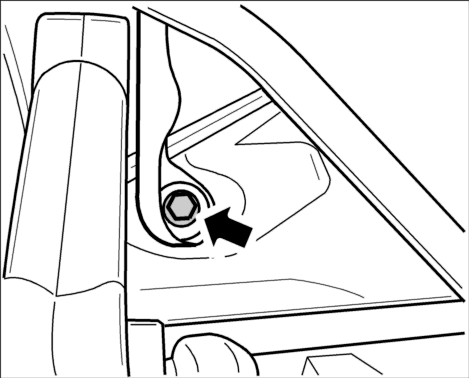

5. Отсоединить крепежный винт консоли реактивной опоры к кузову. Крепежный винт выкручивается через отверстие для фары. Второй винт доступен сверху.

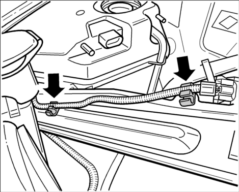

6. Извлечь консоль кузова. При этом расклипсовать кабель (2 клипсы).
7. Снять насос вторичного воздуха ряда цилиндров 1 - 4.

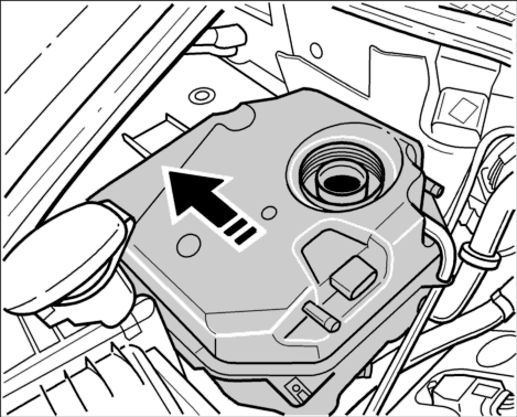

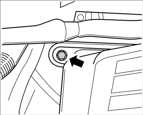

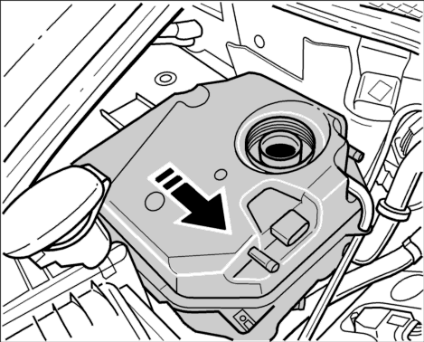

8. Выкрутить крепежный винт расширительного бачка системы охлаждения.
9. Потянуть в сторону двигателя расширительный бачок системы охлаждения и извлечь его из кронштейна.

1. Вставить расширительный бачок системы охлаждения в зажим и нажать на него в направлении крыла.
2. Затянуть крепежные болты. → момент затяжки: 10 Nm

4. Установить на место консоль кузова для реактивной опоры двигателя. Зафиксировать в 2 местах электрокабель расширительного бачка системы охлаждения.
5. Через отверстие для фары затянуть крепежный болт (M10 x 20). → момент затяжки: 60 Nm

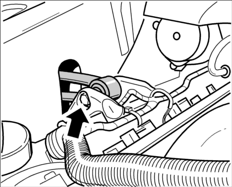

6. Крепежный болт (M10 x 37) затянуть из моторного отсека. → предварительная затяжка: 50 Nm → окончательная затяжка: 90°
7. Установить на место реактивную опору двигателя. Вставить в консоль крепежный болт (M10 x 85) с новой контргайкой. → момент затяжки: 60 Nm
8. Затянуть крепежный болт реактивной опоры к кузову (M10 x 70). → момент затяжки: 60 Nm

10. Подключить к расширительному бачку электрический разъем.

Доброго дня! Не нашел других веток, поэтому спрошу тут, для чего нужно снимать фару? и какие инструменты необходимы для снятия расширительного бачка? авто Cayenne S 2005 год
13.09.2016, 14:47   #6
Сообщение от Илья116 Посмотреть сообщение
Доброго дня!
Добрый день.
Для того, чтобы открутить один из элементов крепления расширительного бачка.
Специнструмента не нужно.
