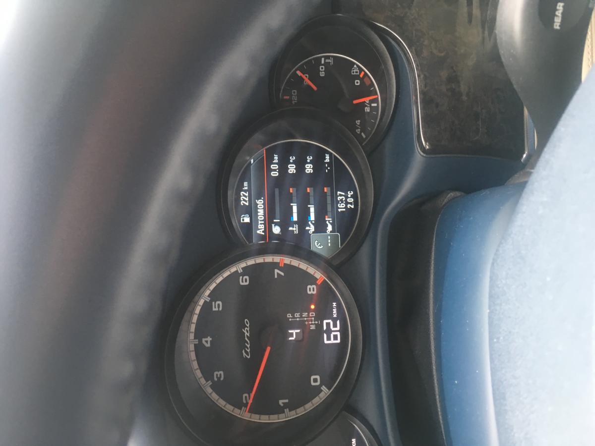

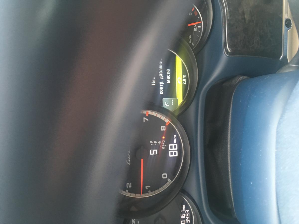

Добрый вечер коллеги.
Порше Панамера Турбо, 2012 год. При движении со скоростью больше чем 160-165 км/ч выскакивает сообщение "Неисправен контроль давления масла" и прибор показывает 0 бар. Но контрольная лампа не загорается и нет сообщения о низком давлении. Скидываю скорость и о чудо, опять есть индикация давления и все ок. Снова разгоняюсь и опять все пропадает.
И еще. На холодную стрелка указателя давления масла пляшет от 3,2 до 4,0 бар.
21.03.2019, 22:54   #2
антонМ5
Вот так все выглядит

Изучил похожие темы по мотору 4,8. Я так понял две основных причины - клапан контроля давления и непосредственно сам датчик указателя давления. У меня не пишет, что низкое давление. Скорее наоборот, оно завышено, так как при интенсивном разгоне стрелка зашкаливает за 5 бар. А так не должно быть. Можете описать процедуру проверки клапана регулировки давления масла? Что то мне подсказывает, что проблема в нем.

У меня реально завышено давление! По крайней мере по указателю на щитке приборов. При 3000 об/мин уходит в красный сектор по максимальному давлению, больше чем 4,5 бар. И после не продолжительной работы на таких оборотах вылетает сообщение об отсутствие контроля давления масла.
Чтобы замерить фактическое давление, спец оборудование не требуется? Какая резьба на штуцере должна быть? Сам датчик так же как и на Кайоне, спереди в развале?
Я хочу проверить фактическое давление и понять, совпадает оно с тем, что показывает прибор на щитке или нет. Если совпадает, то надо разбираться с клапаном регулировки давления масла в системе. Чтобы его заменить, надо поддон снимать, я так понял?
