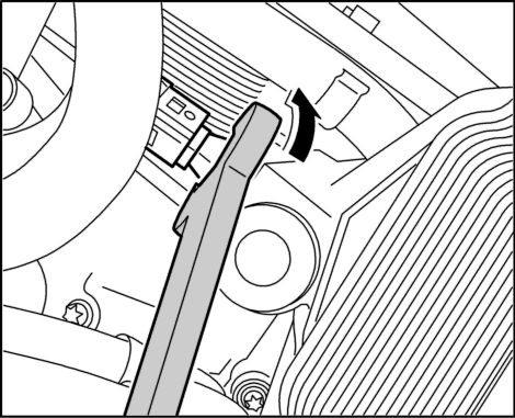

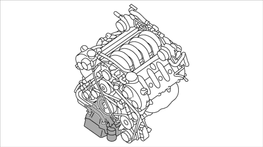

Манометрический датчик давления масла находится на консоли масляного фильтра справа (по направлению движения) под генератором.
1. Снять переднюю защитную панель днища.

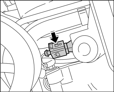

2. Отсоединить разъем на датчике давления масла. Для этого нажать на соответствующую кнопку.

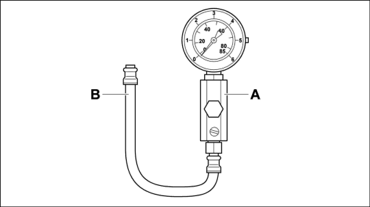

4. Адаптер 4 с уплотнительным кольцом вкрутить в консоль масляного фильтра и закрутить от руки.
5. Подключить манометр к шлангу и закрутить от руки.

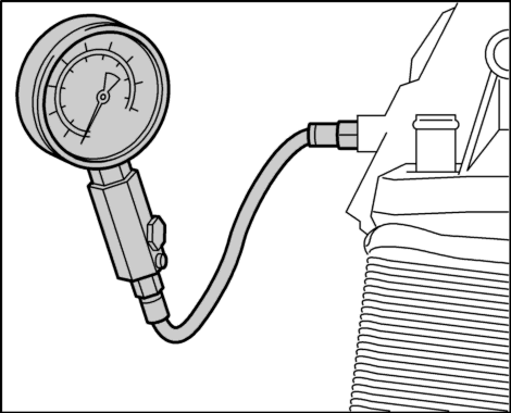

6. Завести двигатель и разогнать его до требуемых оборотов. При этом считывать показания давления масла на манометре.
Обороты двигателя [об/мин] 600
Давление масла [бар] 1,0
Обороты двигателя [об/мин] 1500
Давление масла [бар] 2,2
Обороты двигателя [об/мин] 6000
Давление масла [бар] 4,5

9. Подключить электрический разъем на манометрический датчик давления масла. Разъем должен защелкнуться с отчетливо слышным щелчком.
