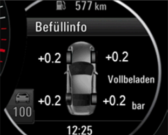

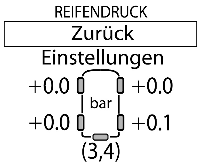

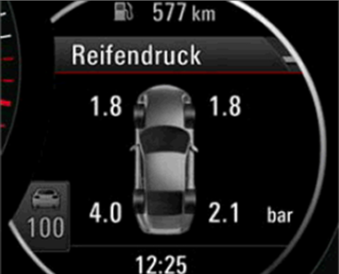

На автомобилях с системой контроля давления воздуха в шинах (RDK), которую можно опознать по алюминиевым вентилям, давление в шинах следует регулировать согласно информации на многофункциональном дисплее. Для этого настроить в >> главном меню >> Давление воздуха в шинах >> -настройки- << значения рассогласования таким образом, чтобы они были расположены в диапазоне от 0,0 до +0,1 бар. С помощью соответствующего прибора подкачать шины в соответствии с этой индикацией. Пример: если на дисплее >> Настройки << отображается значение 0,2 бар, то следует подкачать шины на 0,2 бар.
Блок управления RDK
Вследствие зависимости давления от температуры (0,1 бар / 10° C) возможно отклонение фактических значений давления, отображаемых в -индикации давления в шинах- на многофункциональном дисплее или также на манометре давления прибора для накачивания шин, от номинальных значений давления при 20° C, указанных в табличке значений давления в шинах, если температура воздуха в шинах значительно выше (повышенные значения) или значительно ниже 20° C (пониженные значения). Изменения давления воздуха в шинах отображаются в >> Настройках << максимум через 1 минуту.

В полноценном запасном колесе на кронштейне устанавливается давление макс. 3,4 бар. При эксплуатации в зависимости от оси автомобиля и степени загрузки требуется установить соответствующее требуемое давление.

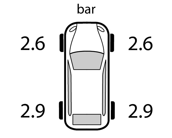

Давление в шинах – частичная загрузка автомобиля
Cayenne, Cayenne S, Titanium, Cayenne Turbo, Turbo KIT, Turbo S
(17/18/19/20/21 дюймов)
Передняя ось 2,6 бар
Задняя ось 2,9 бар
Складное аварийное колесо (докатка) 17/18 дюймов передн./задн. 3,5 бар
Давление в шинах - полностью загруженный автомобиль
Задняя ось 3,4 бар
