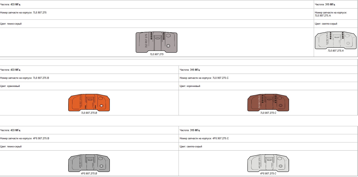

Неисправность "Система RDK после замены колес не активна". Ввиду актуальных жалоб, связанных с системой RDK после замены колес (например, замена летних шин зимними) необходимо обращать внимание на то, что система RDK от модельного года 2008 (второе поколение RDK) существенно отличается от системы RDK до модельного года 2006 (первое поколение RDK).Колесные датчики системы RDK первого поколения не совместимы с колесными датчиками системы RDK второго поколения!! Если на автомобиль с системой RDK второго поколения устанавливаются колеса с колесными датчиками системы RDK первого поколения (или наоборот), то колесные датчики не распознаются системой RDK.
Система RDK не активна, и на многофункциональном дисплее в комбинации приборов появится соответствующее предупредительное сообщение.
Помимо этого в памяти неисправностей блока управления RDK сохранится информация о неисправности колесных датчиков. Если вы хотите поставить на автомобиль с системой RDK второго поколения (от модельного года 2008) колеса с колесными датчиками системы RDK первого поколения (например, колеса от автомобиля до модельного года 2006), то установленные на колесах колесные датчики первого поколения должны быть заменены колесными датчиками второго поколения, чтобы система RDK функционировала.
При замене колес следует обратить внимание на указанные в соответствующем допуске производителя допустимые размерности колес/шин.
№ запчасти:
Колесные датчики на автомобилях до модельного года 2006 (первое поколение RDK):
955.361.661.01 → датчик 433 МГц
955.361.661.11→ датчик 315 МГц
Колесные датчики на автомобилях от модельного года 2008 (второе поколение RDK):
955.606.021.00 → датчик 433 МГц
955.606.023.00 → датчик 315 МГц

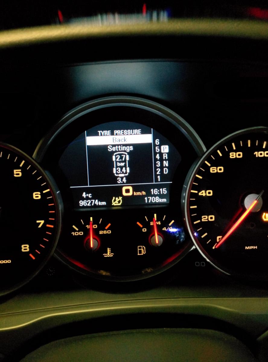

Владимир,почему мне показывает картинку,что должно быть такое давление?
Выбран режим Winter
06.01.2015, 13:02   #10
Сообщение от Свинг Посмотреть сообщение
Выбран режим полной загрузки автомобиля или неверно запрограммирован блок управления RDK.
Давление воздуха в шинах должно быть отрегулировано в зависимости от уровня нагрузки.
-Частичная нагрузка (PARTIAL LOAD) до 3 человек и 21 кг багажа
-Полная нагрузка (FULL LOAD) более 3 человек и 22 кг багажа
