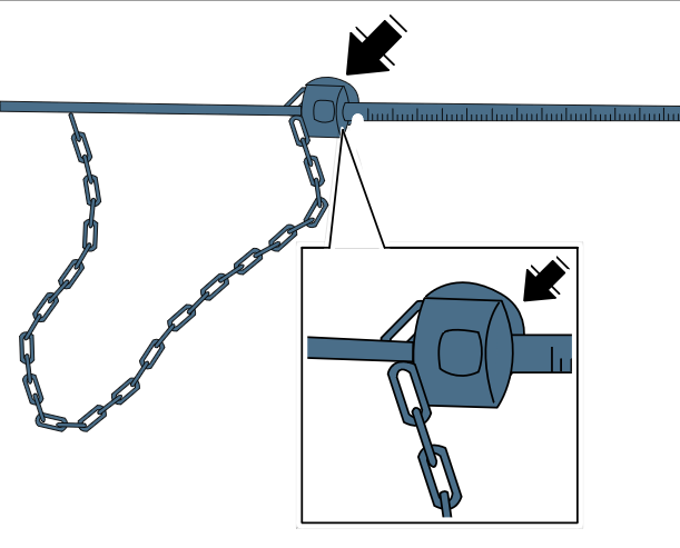

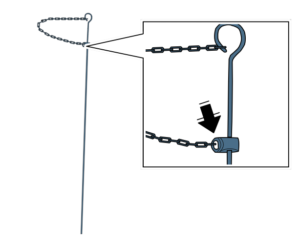

1. Поле отметки на приборе для проверки индикатора уровня масла .

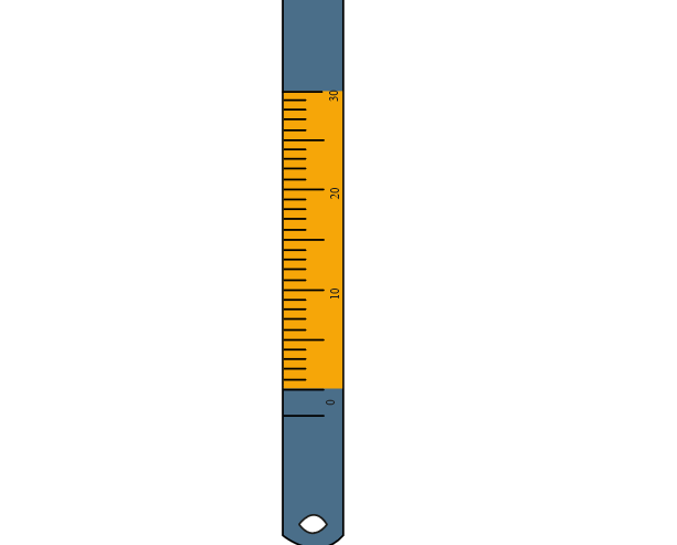

2. Путем отворачивания винта с накатанной головкой и смещения установочного кольца выставить на приборе для проверки индикатора уровня масла на верхней шкале -стрелка- значение из таблицы по нижней кромке установочного кольца.
Задвинуть прибор для проверки индикатора уровня масла до упора (установочное кольцо) в трубку для маслоизмерительного щупа, затем снова извлечь его и считать уровень масла.
3. Считать значения по нижней шкале.

Установочное значение на установочном кольце сверху 87 мм
Минимальный уровень масла на нижней шкале 0 мм
Максимальный уровень масла на нижней шкале 12 мм

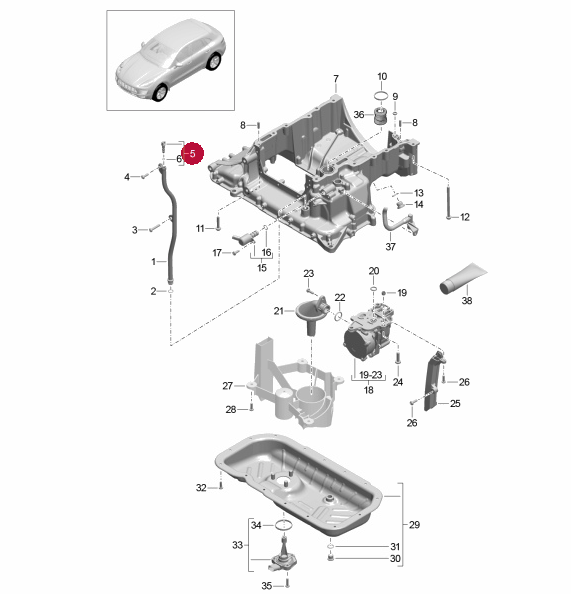

И где находится та самая трубка для маслоизмерительного щупа? )
Вытаскиваем пробку на картинке и вместо нее вставляем щуп.
В верхнем сообщении два вложения со стрелками. В первом она "над установочным кольцом", во втором - "под". Для выставления щупа в положение измерения какую картинку брать за основу? Логично предположить, что вторую, но на всякий случай спрошу )
