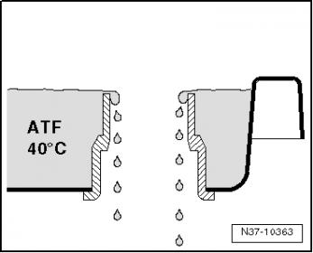

При температуре 35° C:

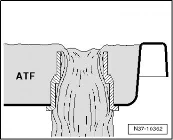

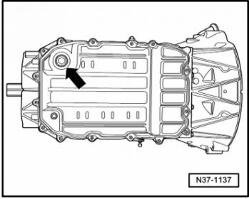

– Снять резьбовую пробку для контроля уровня ATF в масляном поддоне.
Если уровень ATF слишком высокий, то излишняя жидкость ATF вытекает.
– Дать вытечь ATF так, чтобы начали капать отдельные капли.

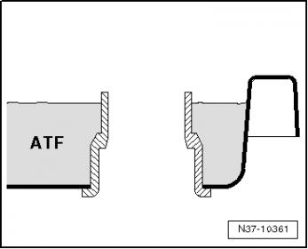

Если уровень ATF слишком низкий, то после выкручивания резьбовой пробки вытечет только имеющаяся в заливном отверстии жидкость ATF.
– Подождать еще примерно 30 секунд. Если после этого жидкость ATF перестанет капать, то долить ATF.
– Доливать ATF с помощью устройства для заливки ATF, пока масло не потечет из контрольного отверстия.
