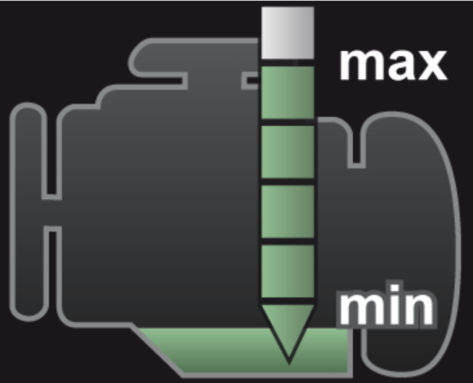

При максимальном уровне моторного масла → Максимальный уровень моторного масла сегменты окрашены в зеленый цвет. ⇒ Не заливать моторное масло

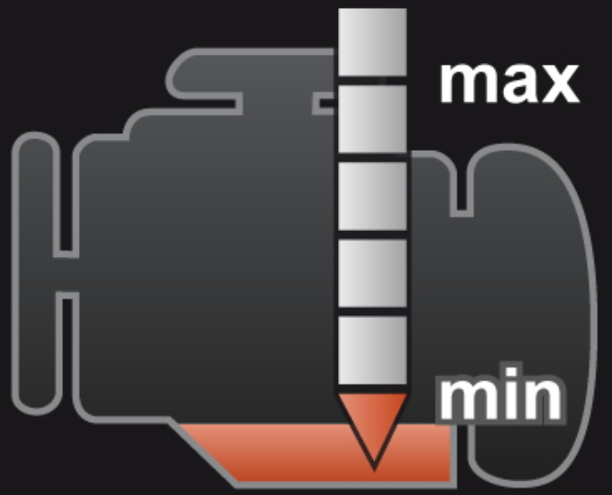

При слишком низком уровне моторного масла → Слишком низкий уровень моторного масла нижний сегмент окрашен в красный цвет. ⇒ Залить моторное масло

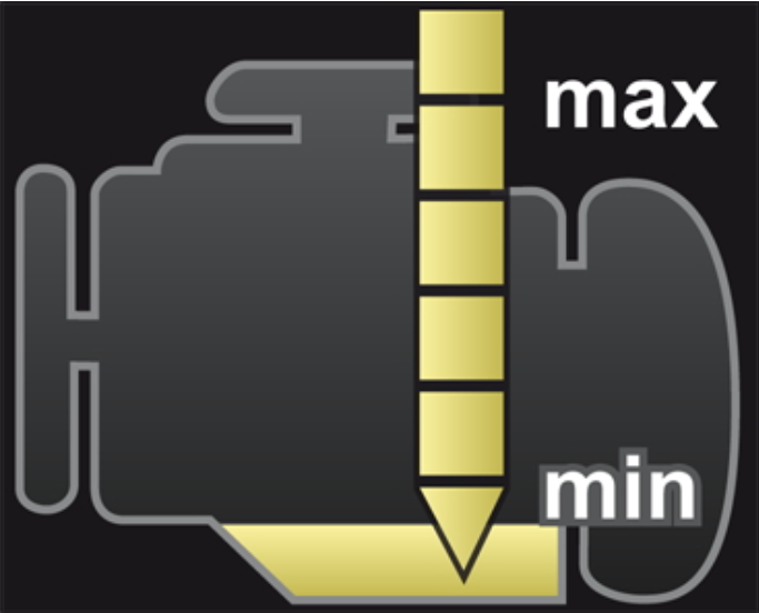

При слишком высоком уровне моторного масла → Слишком высокий уровень моторного масла все сегменты окрашены в желтый цвет. ⇒ Слить излишки моторное масло

Название: Максимальный уровень масла.png
ID:	13430   Нажмите на изображение для увеличения

Название: Слишком низкий уровень мот. масла.png
ID:	13432   Нажмите на изображение для увеличения
Название: Слишком высокий уровень мот. масла.png

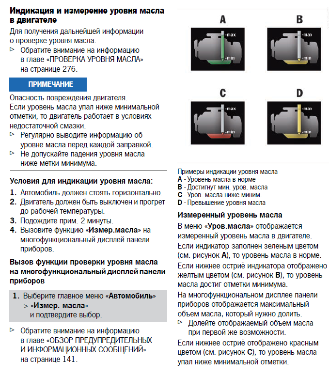

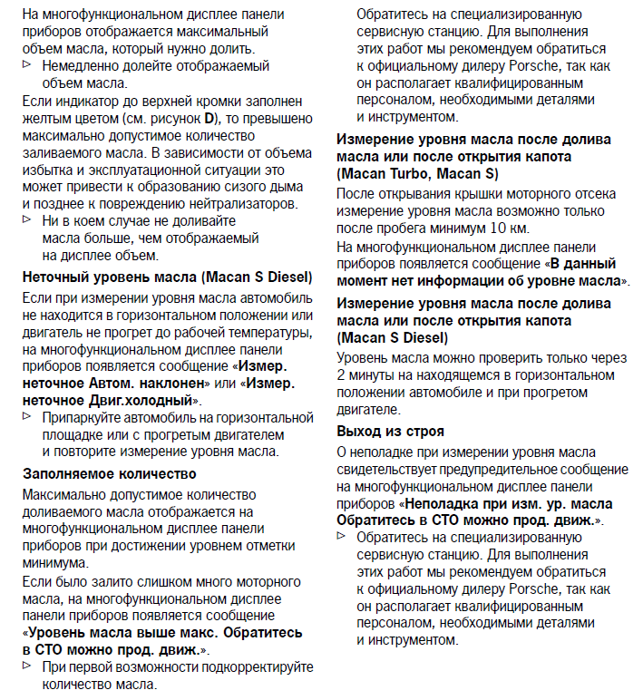

Название: Индикация уровня масла.png
ID:	14334   Нажмите на изображение для увеличения
Название: Индикация уровня масла 2.png
22.05.2017, 11:24   #6
