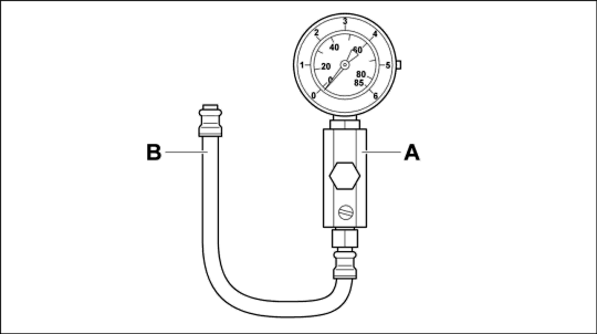

Масляный манометр "OP 85" WE1276. Служит для измерения давления масла; адаптер 4 с подходящим уплотнительным кольцом установить на место датчика/манометрического переключателя давления масла.
Контрольный шланг (в комплекте)

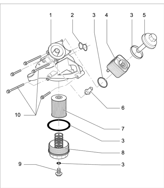

Обзор компонентов
Обзор: масляный фильтр и кронштейн масляного фильтра
-1- Кожух масляного фильтра/кронштейн двигателя 1 шт.
-2- Уплотнительное кольцо 1 шт.
-3- Уплотнительное кольцо 3 шт.
-4- Масляный радиатор 1 шт.
-5- Крышка масляного радиатора 1 шт.
-6- Датчик давления масла 1 шт.
-7- Элемент масляного фильтра 1 шт.
-8- Крышка масляного фильтра 1 шт. (Опорожнить после демонтажа). При демонтаже уплотнительное кольцо заменить, слегка смазать.
-9- Сливная пробка крышки масляного фильтра 1 шт.
-10- Винты крепления шт 5 шт.

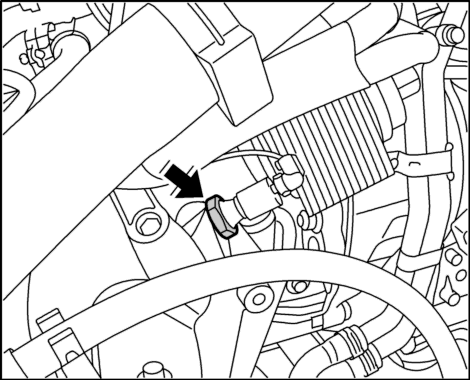

Датчик указателя давления масла находится на консоли масляного фильтра слева под генератором.
информация
При выворачивании датчика указателя давления масла вытекает прим. 0,3 литра моторного масла.
Собрать вытекающее моторное масло и утилизировать его согласно законодательным требованиям страны.

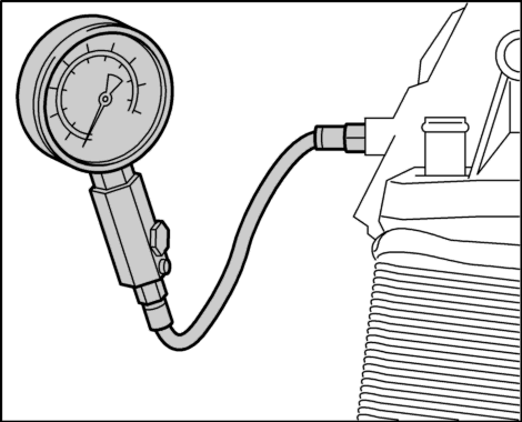

1. Снять датчик/манометрический переключатель давления масла.
2. Использовать адаптер 4 и с подходящим уплотнительным кольцом установить на место датчика/манометрического переключателя давления масла.
3. Подключить манометр к шлангу.
информация
Измерение давления масла следует выполнять при температуре масла от 80 до 100° C.
Проверить температуру масла с помощью специального термометра или тестера PST II.
4. Запустить двигатель и довести до необходимых для проверки оборотов. При этом следить за давлением масла на манометре.
Частота вращения коленвала [об/мин] 600
Давление масла [бар] 1,0
Частота вращения коленвала [об/мин] 2000
Давление масла [бар] с 3,0 по 5,5
Частота вращения коленвала [об/мин] > 2000
Давление масла [бар] До макс. 7,0
При давлении выше 7 бар, необходима дальнейшая диагностика => если неисправен клапан избыточного давления масляного насоса => следует заменить масляный насос
информация
При выворачивании прибора для измерения давления масла “OP 85” вытекает прим. 0,3 литра масла.
5. Снять манометр и контрольный шланг. Собрать вытекающее моторное масло и утилизировать согласно предписаниям.
