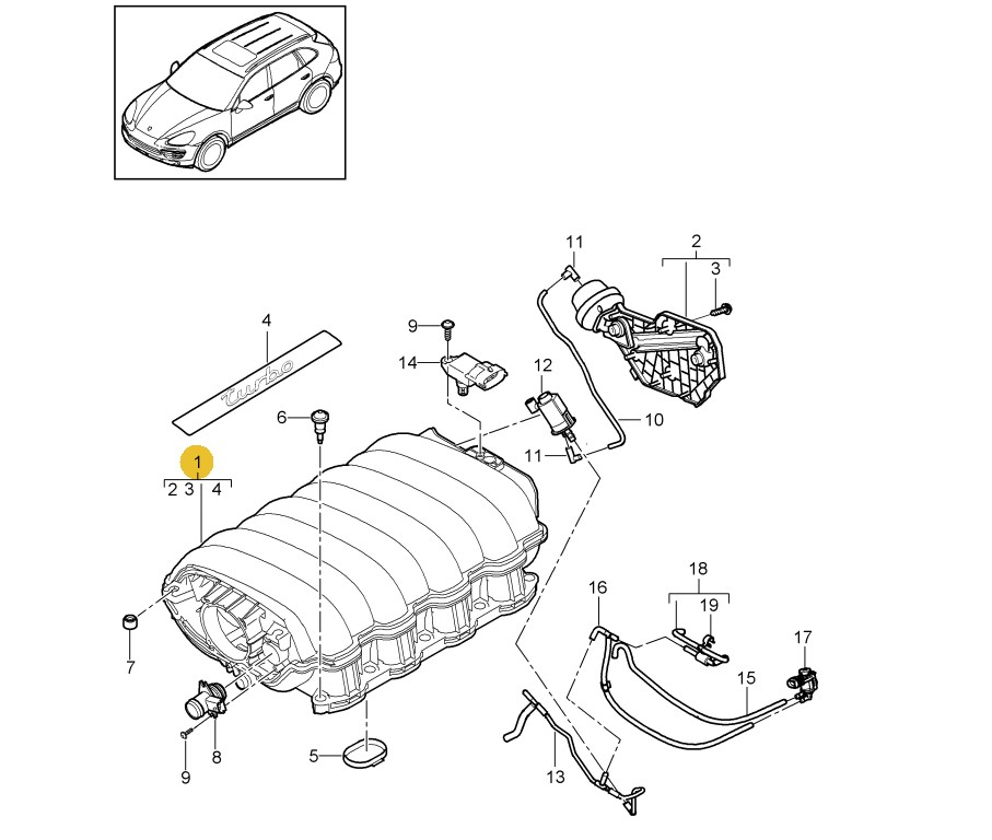

Здравствуйте. Ещё такой вопрос. Могут ли как то влиять вихревые заслонки и есть ли они?
03.05.2022, 15:52   #59
Сообщение от Andrey_Ekb_196 Посмотреть сообщение
Здравствуйте.
Во впускном коллекторе. Могу влиять незначительно на эластичность работы двигателя
