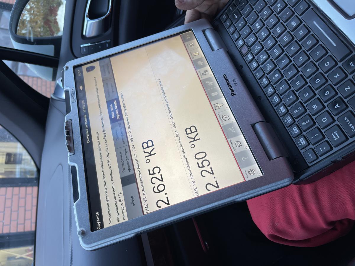

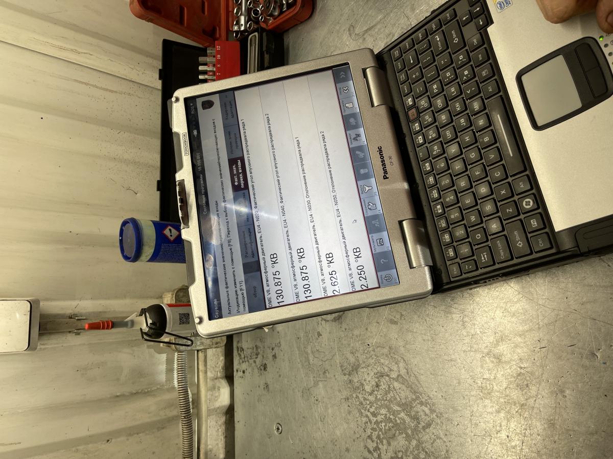

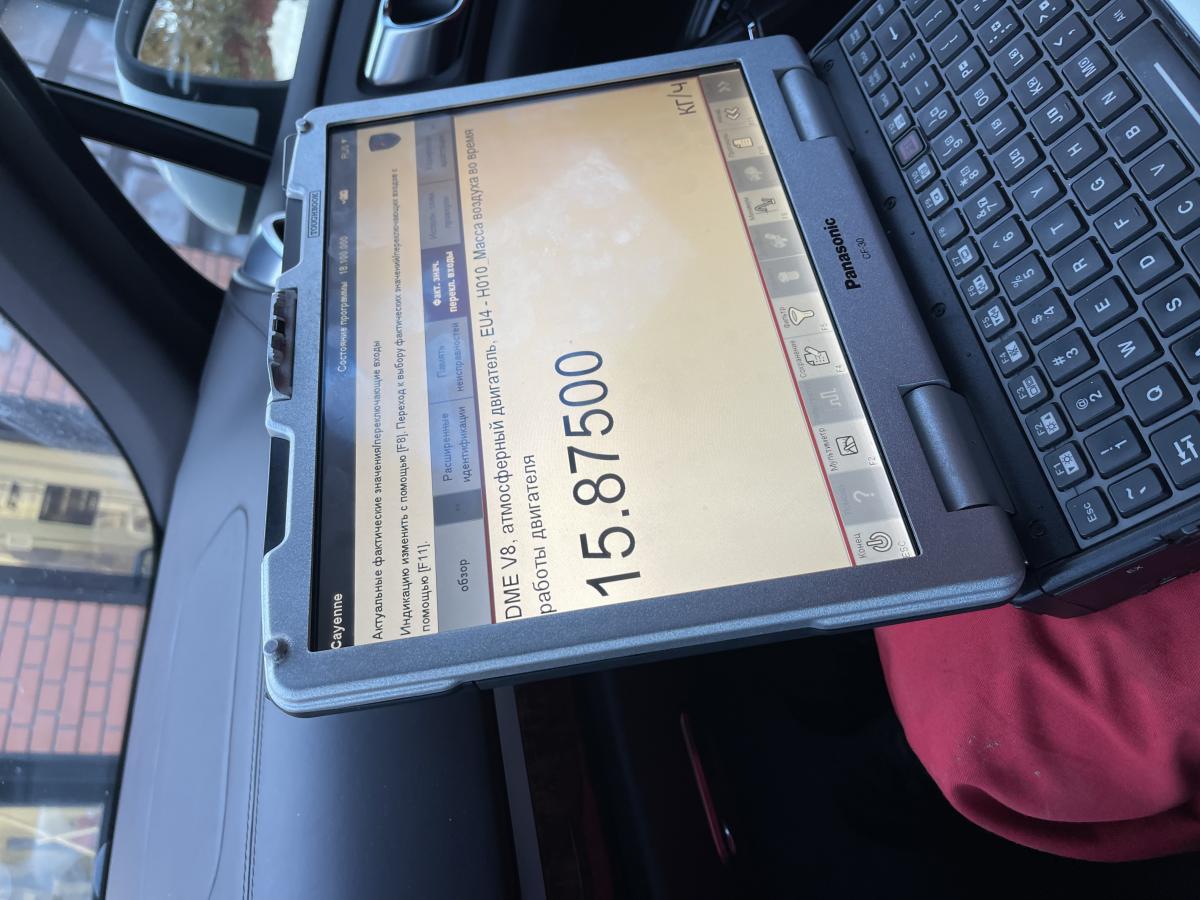

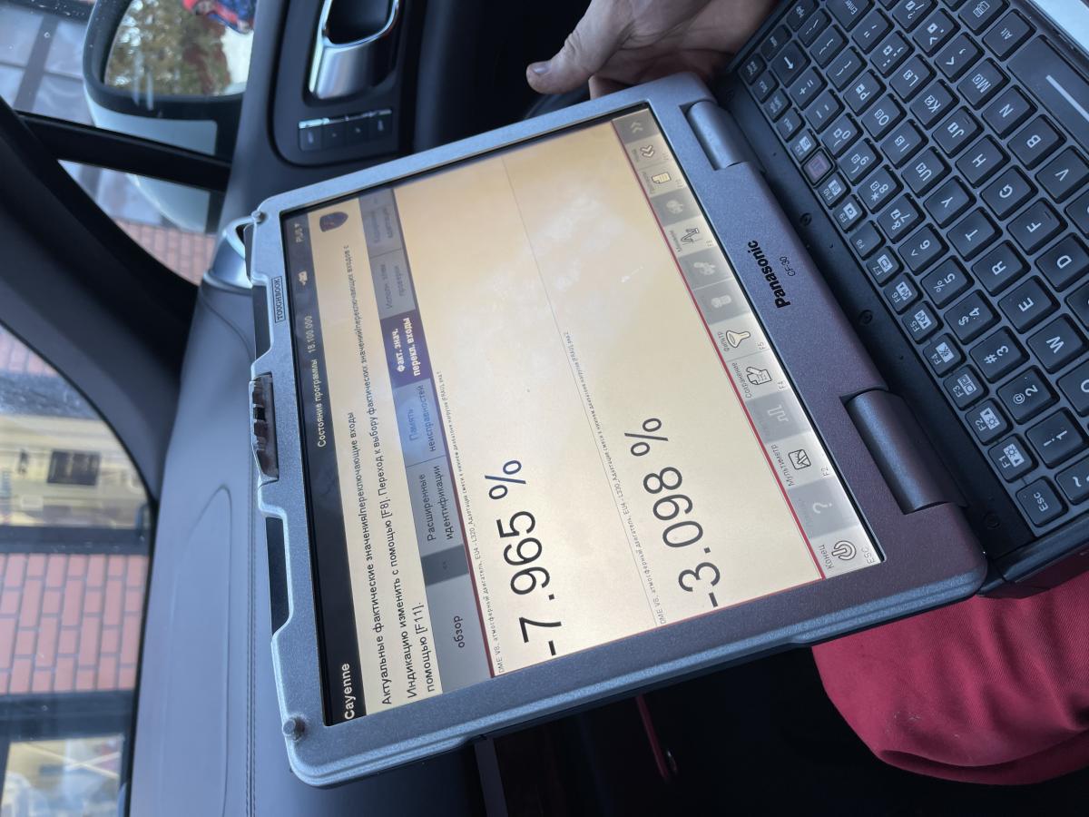

Здравствуйте. Сегодня посмотрели показатели. По эл. Магнитным клапанам хода клапанов ошибок нет сказали.
Во фазам сказали есть незначительные допустимые отклонения, по топливу так же показывает коррекцию, по воздуху сказали, что тоже все в норме. Вот сфотографировал, что удалось.

Здравствуйте Владимир. Проверили метки, сняли крышки. Поправили немного, пол зуба как мне сказали. Стало лучше , но полностью не ушло. Так же поставил один новый клапан длины хода клапанов, тот который стоял на первой голове, где коррекция была неправильная по топливу. Поменяли 2 форсунки. Сказали норм коррекция теперь.
Есть комплект новых свечей ещё Bosch, сейчас Денсо стоят , гол назад ставил. Думаю свечи поставить новые попробовать. Катушки все стоят последней ревизии.
