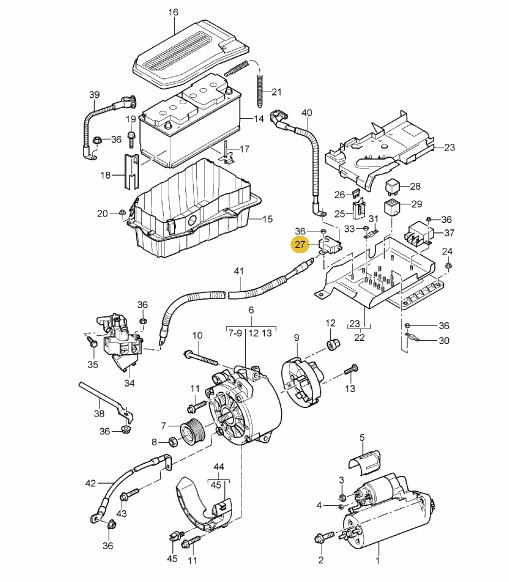

Там вероятнее всего речь шла о нештатном оборудовании.
Как вариант проверьте аварийное реле под сиденьем водителя...
