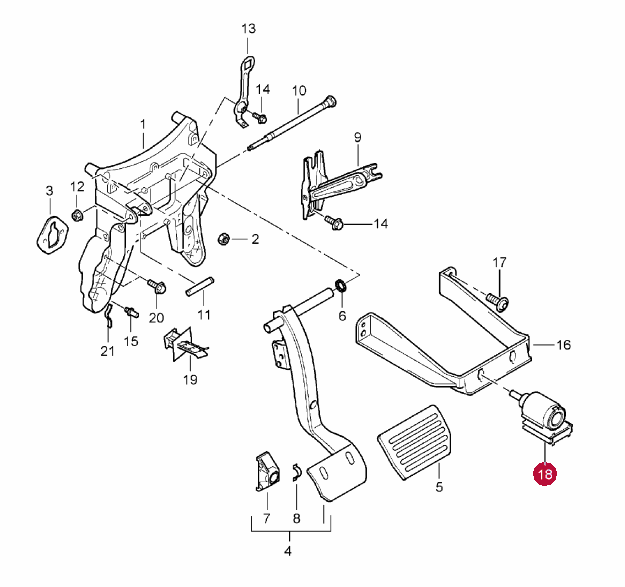

Владимир подскажите, заводиться без нажатия на педаль тормоза, вспомнил что старый мой такой же заводился только с нажатием на педаль тормоза. Дилер говорил что в памяти была ошибка концевик там какой, вопрос такой не на что этот концевик не влияет ? можно ли кататься так не менять его или стоит поменять ?
19.05.2017, 16:16   #2
Лучше заменить концевик. АКПП корректнее работать будет.

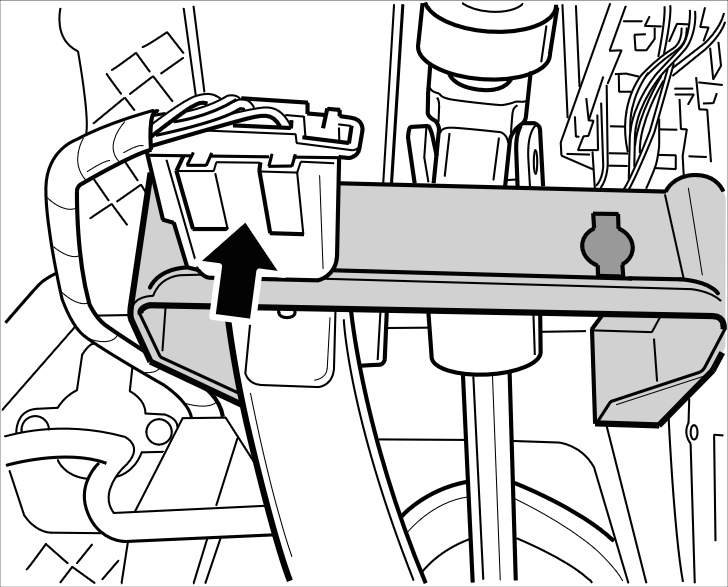

самому можно поменять его ? процесс не сложный ?
можете подсказать номер детали ?
20.05.2017, 10:16   #4
Сообщение от optika Посмотреть сообщение
Демонтаж выключателя стоп-сигналов
информация
Регулировка положения выключателя сигналов торможения не допускается!
Чтобы гарантировать достаточную надежность посадки выключателя сигналов торможения, его можно устанавливать только один раз.
После замены частей держателя необходимо установить новый датчик!
При снятии необходимо обратить внимание на следующее:
1. Педаль должна находиться в исходном положении, т.е. прилегать к штанге толкателя.
2. Повернуть выключатель на 45° влево и снять.
Монтаж выключателя стоп-сигналов
При установке учитывать следующие работы:
1. Перед монтажом выключателя вынуть из него толкатель в сборе.
2. При ненажатой педали тормоза вставить выключатель в гнездо и повернуть по часовой стрелке до упора со щелчком. Таким образом, происходит точная регулировка длины штанги толкателя.
3. Проверить работу выключателя стоп-сигналов.
95561311032 концевик педали тормоза
