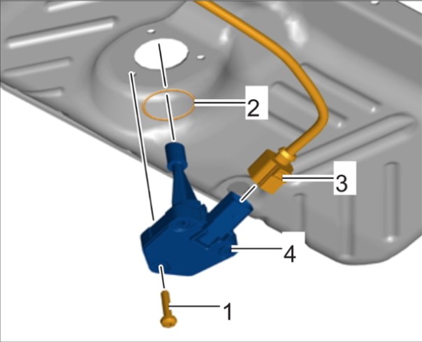

Где находится датчик уровня моторного масла, есть возможность показать на фото? Доступ к нему есть для замены или много всего нужно разобрать?

Сообщение от nikodimov Посмотреть сообщение
Нижняя часть масляного поддона
Во вложении
Предварительные работы
1 Снять облицовку днища спереди.
2 Слить моторное масло.
Обзор компонентов: датчик уровня масла
1 Крепежный винт датчика уровня масла
2 Уплотнительное кольцо / заменить
3 Электрическое штекерное соединение
4 Датчик уровня масла
