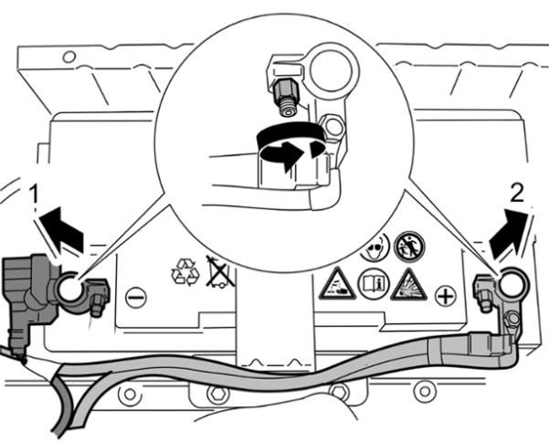

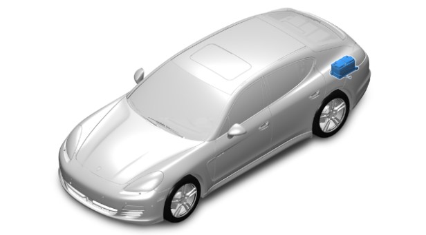

Бортовое напряжение отключали на 40 мин?
Название: Демонтаж клемм полюсов.jpg
ID:	21842   Нажмите на изображение для увеличения
Название: Место установки АКБ.jpg
13.06.2019, 22:20   #15
Artemkgd
Машина была обесточена около 2-3 месяцев - после этого и появилась первичная ошибка с датчиком масла.
Отлючить сейчас?
13.06.2019, 22:29   #16
Сообщение от Artemkgd Посмотреть сообщение
Отлючить сейчас?
Да...
14.06.2019, 15:33   #17
Artemkgd
Да...
Сбросил обе клеммы на аккумуляторе - подождал около часа . Ошибка все равно осталась .

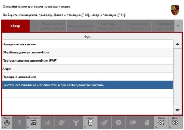

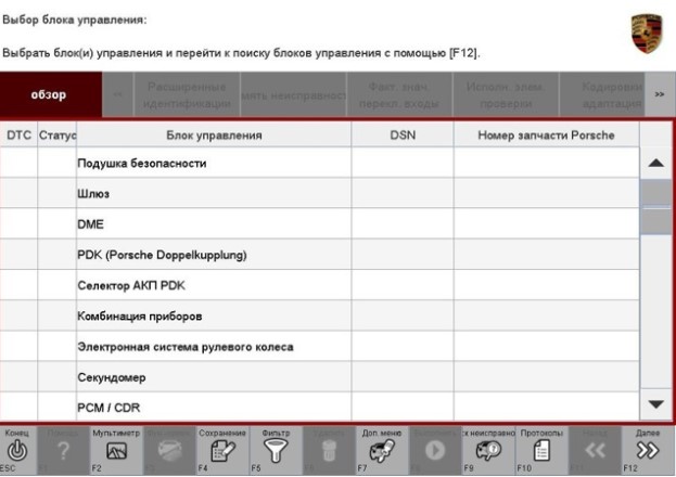

15.06.2019, 17:45   #20
Считывание памяти неисправностей и удаление ошибок
Порядок действий:
1 В разделе “Выбор блока управления” (меню “Обзор”) открыть дополнительное меню с помощью клавиши F7.
2 Выбрать функцию “Считать и при необходимости очистить память неисправностей всех блоков управления” и подтвердить с помощью клавиши F12 (Далее).
Происходит считывание памяти неисправностей блоков управления.
3 После того как память неисправностей блоков управления будет считана, проверить записи в памяти неисправностей.
4 С помощью клавиши F8 удалить записи в памяти неисправностей.
5 Ответить утвердительно на вопрос, действительно ли следует удалить все записи из памяти неисправностей, с помощью клавиши F12 (“Да”).
Неисправности, сохраненные в памяти различных блоков управления, будут затем удалены.
Информация
Если память неисправностей отдельных блоков управления не была очищена, действовать следующим образом:
Выключить зажигание.
Отсоединить диагностический штекер тестера PIWIS от диагностического разъема.
Заблокировать автомобиль с помощью ключа от автомобиля.
Спустя примерно 1 минуту снова разблокировать автомобиль.
Вновь подсоединить диагностический штекер тестера PIWIS к диагностическому разъему и восстановить связь с автомобилем.
Считать память неисправностей этих блоков управления и очистить память неисправностей каждого блока управления по отдельности.
6 После очистки памяти неисправностей выбрать меню Обзор, чтобы вернуться к выбору блока управления.
Название: Очистка памяти неисправностей.jpg
ID:	21877   Нажмите на изображение для увеличения
Название: Выбор блока управления.jpg
