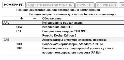

Владимир,добрый день.Подскажите пожалуйста в чем особенность данного блока управления пневмоподвеской с данным номером: 7l5 907 553C?
Данный блок идёт как я понимаю только на 957 GTS и только на этом блоке стоит именно значок Порше,а не Фольксваген.С данным блоком машина более ниже опускает подвеску,другие настройки управления подвеской,чем на других блоках?
12.04.2023, 23:13   #2
Сообщение от Денис032 Посмотреть сообщение
Добрый вечер
Можно и так сказать
