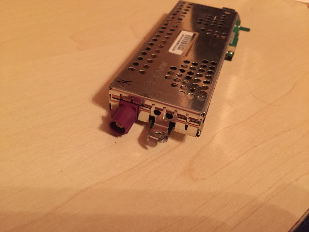

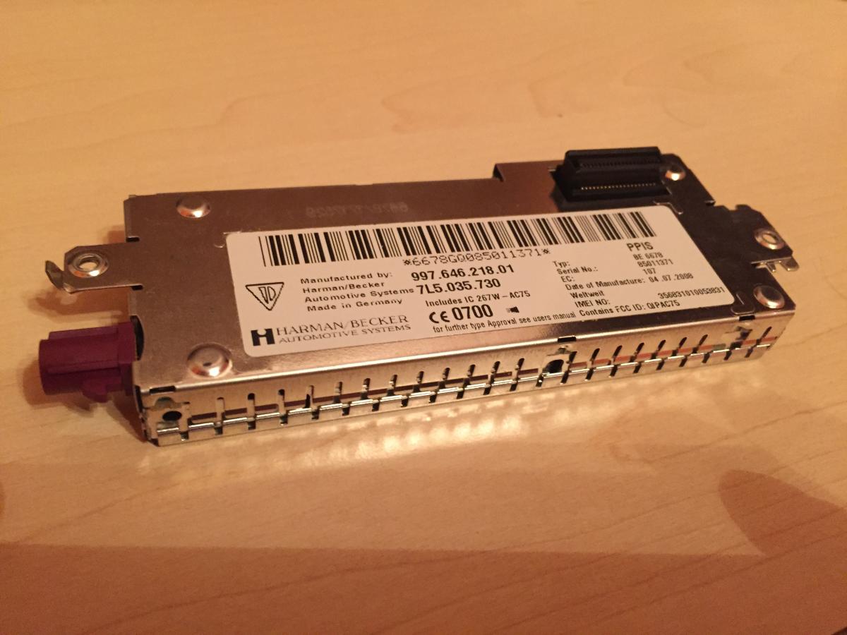

Добрый день.
Подскажите где стоит этот блок, старый хозяин снял, охота вернуть.Заранее благодарен.
ID:	13391   Нажмите на изображение для увеличения

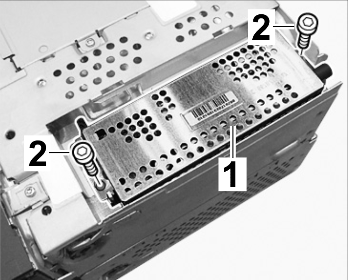

Такие вещи обычно не снимают.
Этот блок управления телефоном стоит в самой магнитоле (PCM 3), в задней части
Название: Блок управления телефоном.png

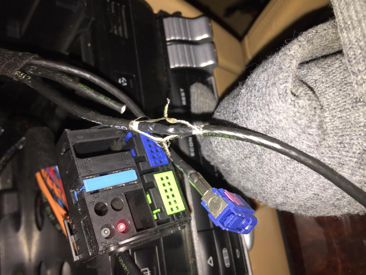

блок на место вернул, но горе дебилами отрезан штекер...
И обнаружил другой сюрприз почему радио пропадает
25.11.2016, 10:33   #6
Сообщение от AntonP Посмотреть сообщение
Бывает и такое. Наверное методом тыка работали, когда искали антенну GSM
