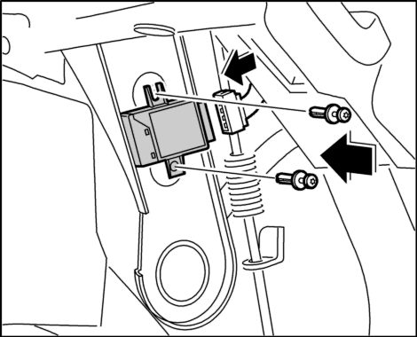

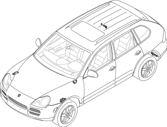

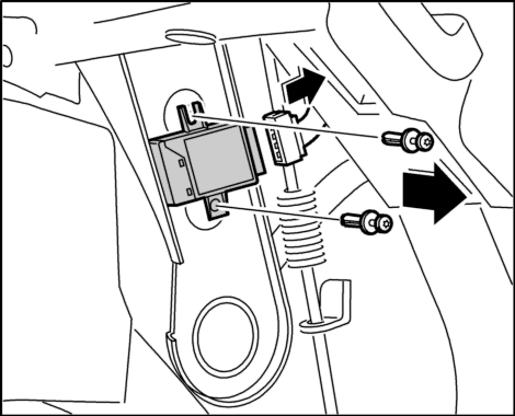

Владимир! А подскажите пожалуйста где находится блок управления RDK? Cayenne Turbo S 2005г.в.
08.04.2015, 10:18   #2
Блок управления RDK расположен под передней панелью рядом с кронштейном ножного стояночного тормоза.

Владимир! Подскажите как добраться до этого блока? Не могу снять пластиковую обшивку где ручка открывания капота.
20.04.2015, 10:41   #6
Сообщение от ripplus Посмотреть сообщение
Снять обшивку под передней панелью слева.
1. Снять декоративнунакладки передней панели со стороны водителя
2. Снять облицовку под передней панелью со стороны водителя
3. Извлечь ключ из замка зажигания.
4. Снять облицовку блока предохранителей.
4.1. С помощью пластикового клина извлечь облицовку блока предохранителей из фиксаторов и повернуть ее наружу
4.2. Снять облицовку блока предохранителей назад
5. Снять облицовку под передней панелью со стороны водителя.
5.1. Выкрутить винты крепления и опустить облицовку под передней панелью со стороны водителя вниз . При этом вывести облицовку под передней панелью со стороны водителя над направляющей
6. Отсоединить разъемы.
6.1. Разблокировать разъемы и и отсоединить их
7. Извлечь из зажимов трос приводного механизма стояночного тормоза.
7.1. Оболочку и шаровую головку троса осторожно поддеть отверткой и расклипсовать вверх из приводного рычага
8. Снять облицовку под передней панелью со стороны водителя.
8.1. Облицовку под передней панелью со стороны водителя вывести из направляющих, и извлечь назад.
