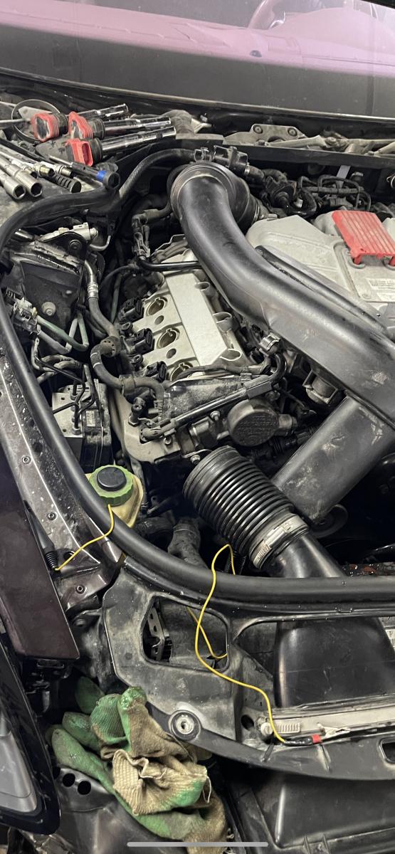

Мастер одного позвали, приехал вот цилиндры открутил и машина на 3 целиндрах завелась,сказал что воздух в сцепление попал надо откачать
