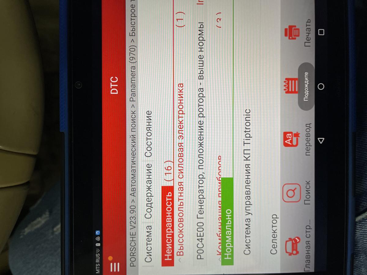

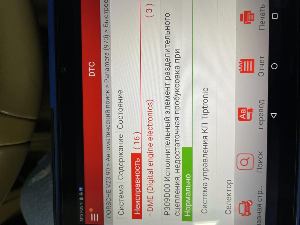

Отдавал машину на перетяжку Торпеда, когда настало время забирать машину, она перестала заводится. Пишет Ощибка гибрида. Мастер предположил , что сел 12 вольтовый аккумулятор, так как свет был в салоне включён.Зарядили не помогло, дальше купил новый аккумулятор привёз, так же не заводится. Подключили диагностику показывает ошибку P309D00(Исполнительный элемент разделительного сцепления, недостаточная пробуксовка при выключенном сцеплении) и P0C4E00 (генератор, положение ротора-выше норма). Кто сталкивался? Буду очень благодарен за ответ

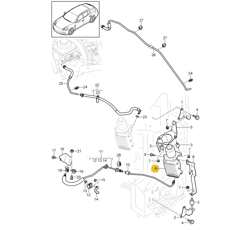

Проверяйте работу исполнительного механизма сцепления

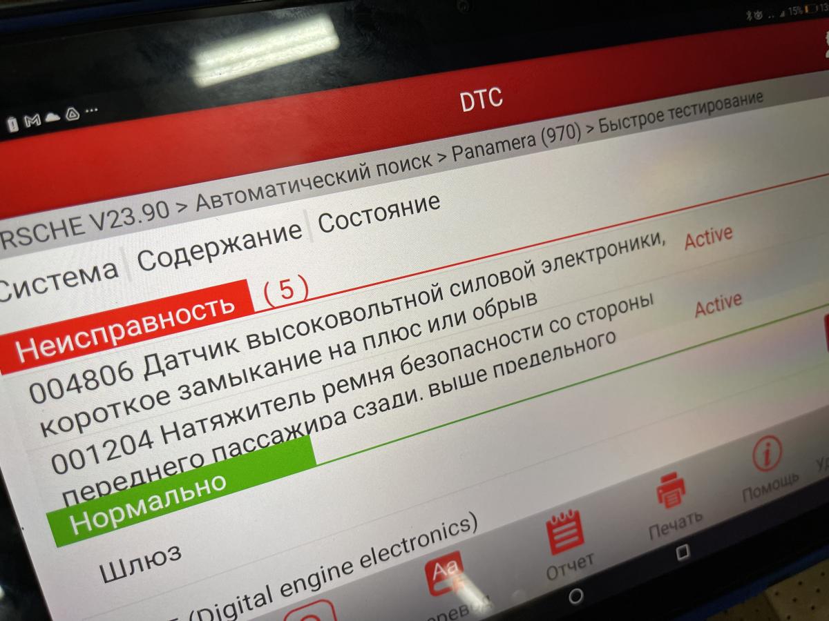

Щас диагностику сделали вот такую пишет

Сообщение от Etibar1808 Посмотреть сообщение
Это не диагностика, обычное считывание ошибок.
Диагностику и считывание рекомендую делать только через PIWIS, во избежание некорректной расшифровки приборов информации о кодах неисправности
Пишите блок управления и неисправность в котором она регистрируется, чтобы время не терять

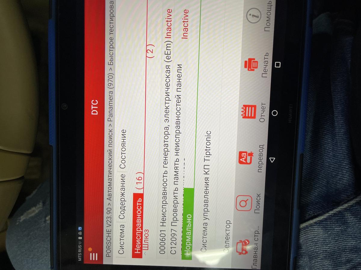

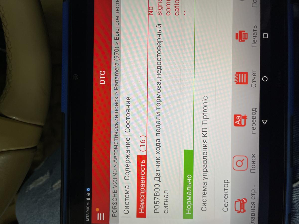

У них нету профессионального диагностики. Если по этим Ощибка не понятно будет, то придётся позвать

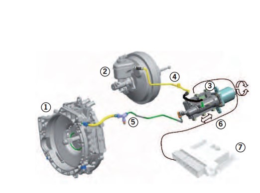

Принцип действия
Система управления гибрида встроена в корпус блока управления DME MED 17.1.6 и управляет линейным актуатором по шине CAN гибрид в соответствии с необходимой дорожной ситуацией и за счет этого позволяет осуществлять непрерывную смену между специфическими для гибрида режимами движения.
В линейном актуаторе шариковая винтовая передача преобразует вращение электрического серводвигателя в поступательное движение в главном цилиндре.
Гидравлическое снабжение системы осуществляется через расширительный бачок тормозной жидкости.
Обзор
1 Корпус гибридного модуля
2 Расширительный бачок тормозной жидкости
3 Линейный актуатор с блоком управления (CCU)
4 Канал выбега
5 Напорная магистраль к гибридному модулю
6 Активация по гибрид-CAN
7 Система управления гибрида в блоке управления DME Bosch MED

Проверили механизм этот, на зажигание ставишь он крутит один раз и потом чуть льётся тормажная жидкость, когда включаешь зажигание, или он должен давление давать?
