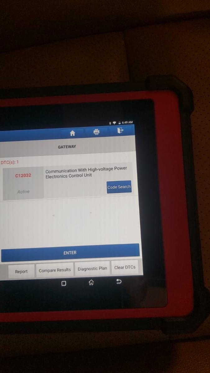

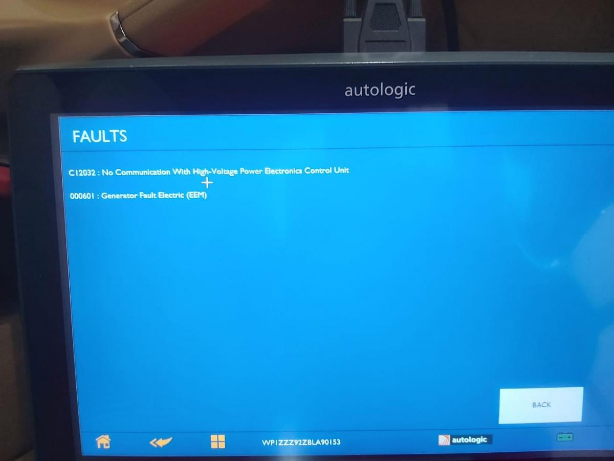

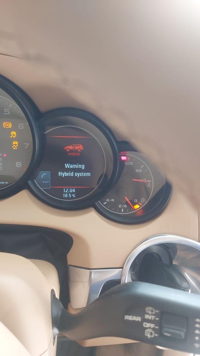

Электрик прислал фото ошибок.
На приборке чаще failure generator
И потом уже hybrid failure
Заранее спасибо!
ID:	51703   Нажмите на изображение для увеличения
В каком блоке управления фиксируются неисправности?
Не забывайте писать название блоков управления для которых фиксируются неисправности!

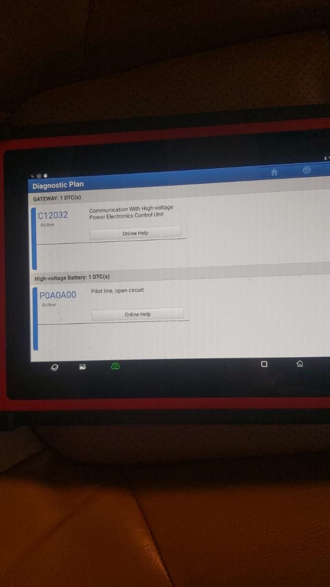

mikecay
Владимир, прошу прощения, я всего два месяца владею машиной и живем мы в деревне глухой.
Прислали еще скриншоты
ID:	51720   Нажмите на изображение для увеличения

24.01.2022, 21:39   #7
Сообщение от mikecay Посмотреть сообщение
https://forum.cayservice.ru/showthre...770#post149770
https://forum.cayservice.ru/showthre...771#post149771
Заменить высоковольтный провод между высоковольтным компрессором кондиционера и высоковольтным силовым электронным блоком на новый высоковольтный провод. https://forum.cayservice.ru/showthre...BA%D0%BE%D0%BC
24.01.2022, 22:19   #8
mikecay
Спасибо огромное, попробуем, будем держать в курсе!

25.01.2022, 14:56   #10
mikecay
Фотоотчет по проделанной работе на забудьте сделать
Сняли кабель с машины, внешне выглядит вполне живым, у местного дилера запчасть от 2 недель на заказ. У вас нет их в наличии? Спасибо
