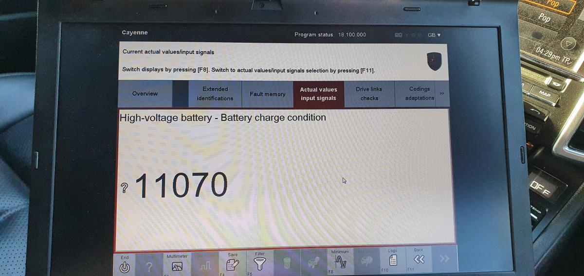

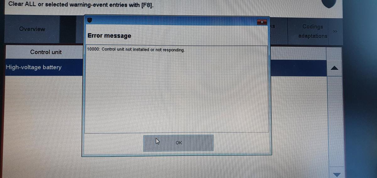

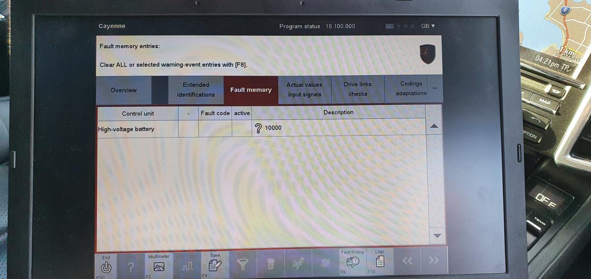

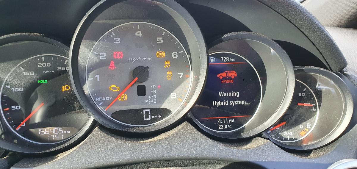

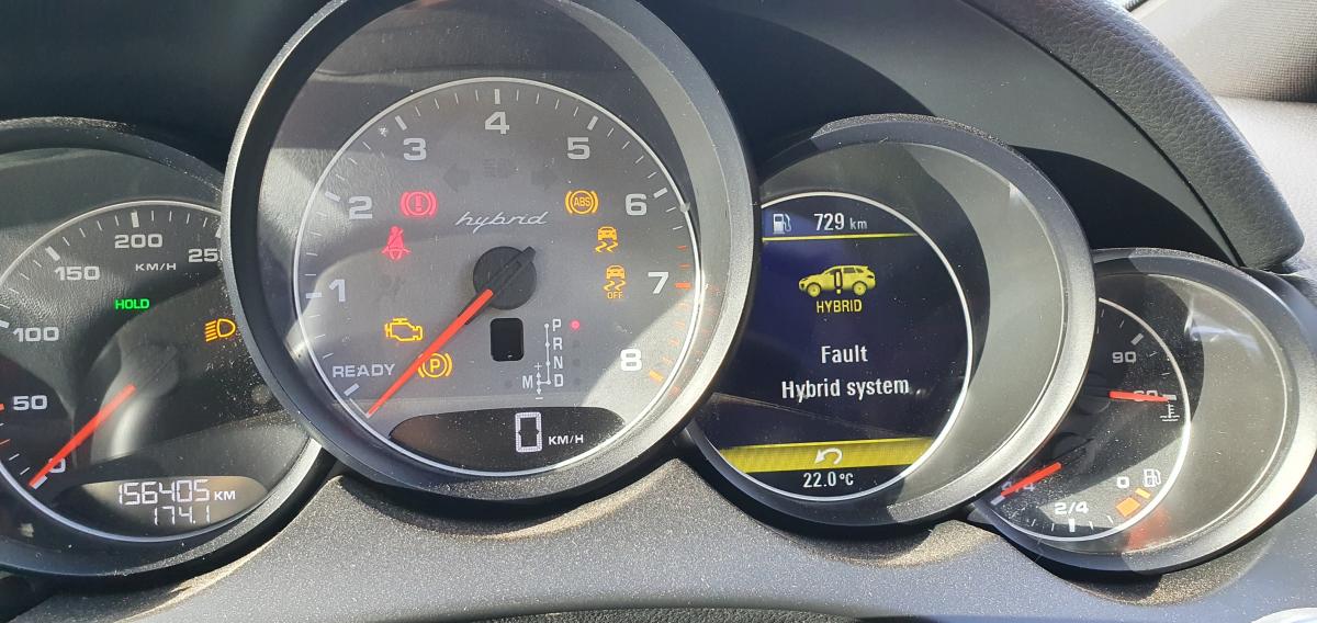

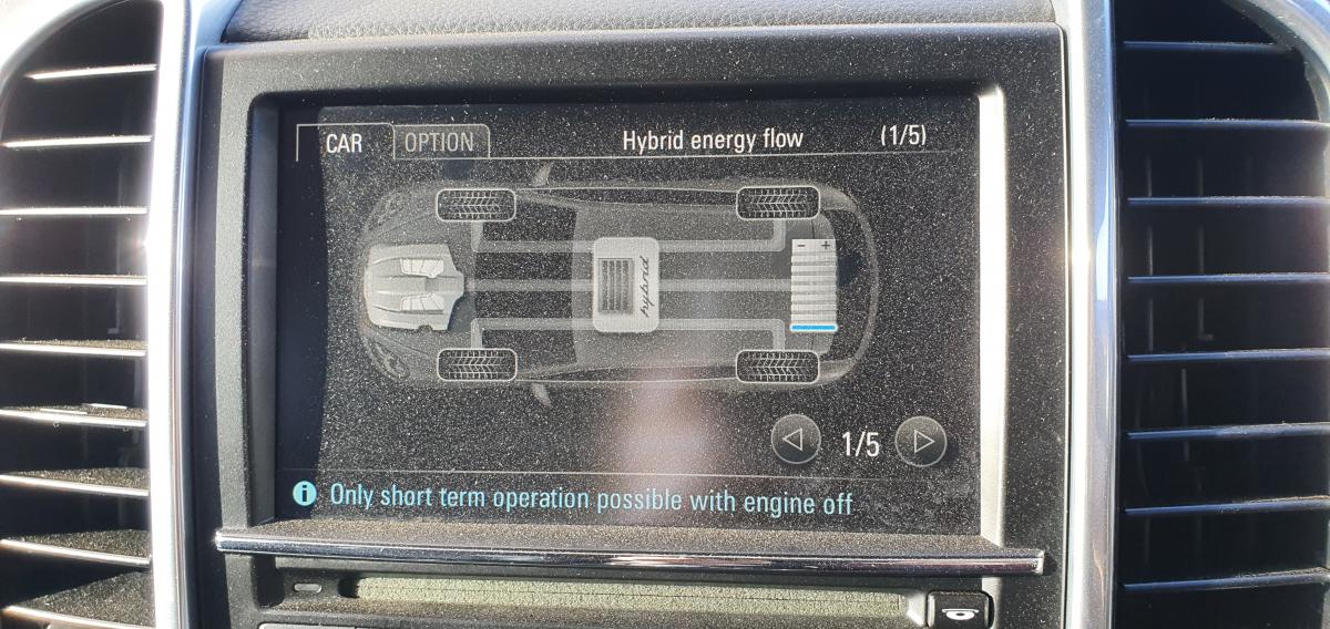

Подскажите пожалуйста, куда правильнее копать в поиске неисправности.
Кайен 92А 2011 Гибрид (WP1ZZZ92ZCLA90811) не заводится. При попытке старта слышна попытка прокрутки двигателя, затем появляется ошибка Fault Hybrid System (желтым цветом, затем красным Warning Hybrid System). AGM батарея машины была разряжена до 6 вольт, заменил на другую.
При подключении PIWIS не видит блока управления высоковольтной батареи (описание ошибки 10000).
Что было ранее с машной неизвестно, взята на аукционе.

На данный момент проверена только 12В батарея (машину только привезли).
Опрашивались только блоки по высоковольтной системе.
Хотелось понять в какую сторону копать, т.к. практически все проблемы описываемые на форумах имеют конкретный номер ошибок.
