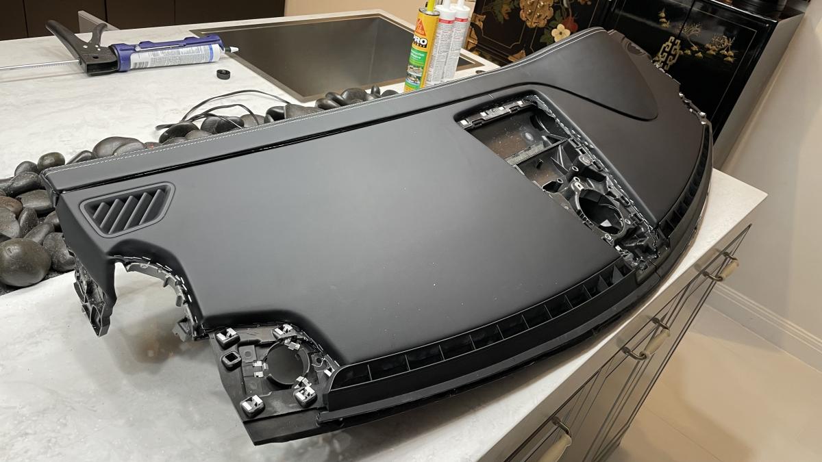

BOGDANmiami
Похоже на настоящию ?
17.12.2021, 12:11   #17
Сообщение от BOGDANmiami Посмотреть сообщение
Перешивали?
17.12.2021, 22:22   #18
BOGDANmiami
Перешивали?
Да , полностью . Диллер отказал в гарантии что солнце сжало кожу. Сказал Горантия от этого 2 года . Дальше сами .
Нехорошо .
