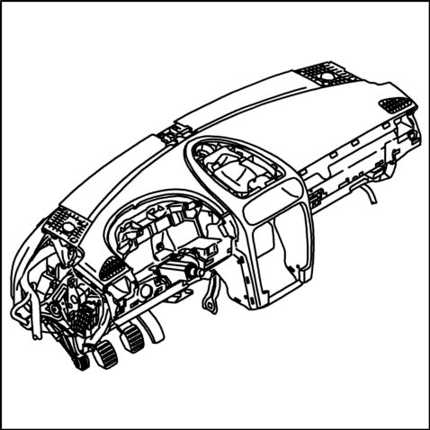

Демонтаж и монтаж передней панели
Демонтаж передней панели
1. Демонтировать накладку передней панели
2. Снять декоративную накладку передней панели (накладка дефлекторов обдува стекла)
3. Снять центральный динамик Bose
4. Демонтировать модуль переключателей рулевой колонки
5. Снять комбинацию приборов
6. Демонтировать модуль подушки безопасности переднего пассажира
7. Демонтировать переднюю пепельницу
8. Демонтировать модуль управления и индикации (PCM)
9. Демонтировать облицовку стойки A

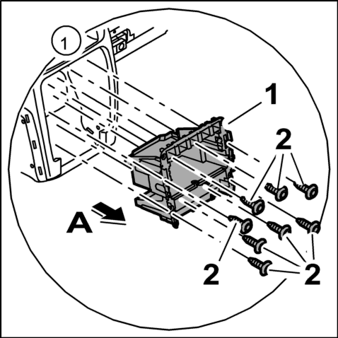

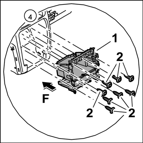

10. Демонтировать кронштейн приборов. Для этого выкрутить крепежные болты -2- .

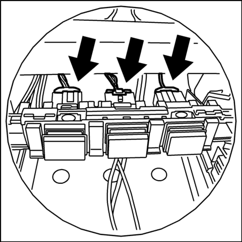

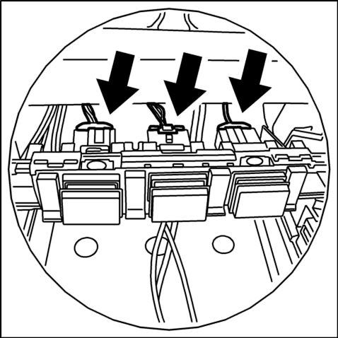

11. Потянуть разъемы приборов -1- назад -стрелка A- , пока разъемы -стрелки- не станут доступны.
12. Разъем -стрелки- разблокировать и отсоединить.

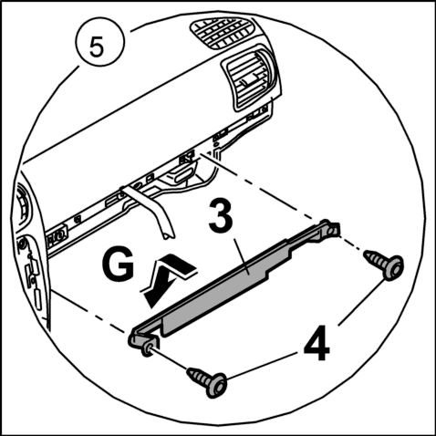

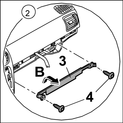

13. Снять листовой усиливающий элемент со стороны переднего пассажира. Для этого выкрутить крепежные болты -4- .
14. Приподнять листовой усиливающий элемент со стороны переднего пассажира -3- и отвести назад -стрелка B- .

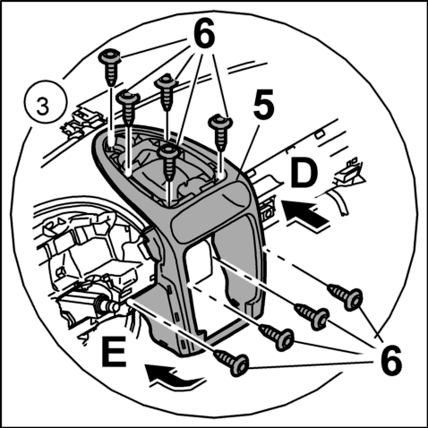

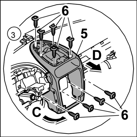

15. Снять центральную облицовку передней панели. Для этого выкрутить крепежные болты -6- .
16. Центральную облицовку передней панели -5- осторожно откинуть наверх -стрелка C- и, подав назад, -стрелка D- демонтировать.

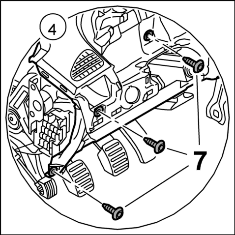

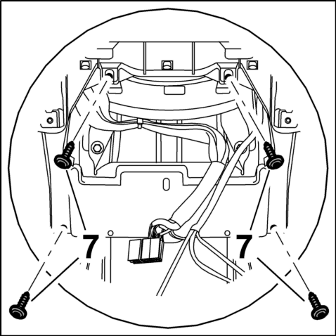

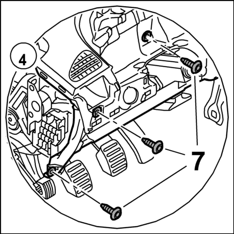

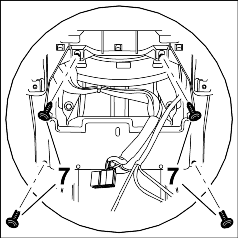

17. Отсоединить переднюю панель со стороны водителя и в центральной части. Для этого выкрутить крепежные болты -7- и -7- .

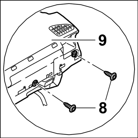

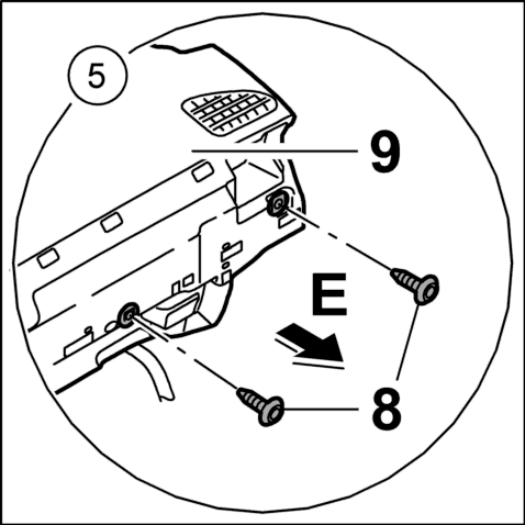

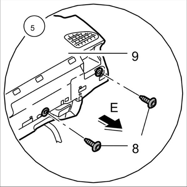

18. Отсоединить переднюю панель со стороны переднего пассажира. Для этого выкрутить крепежные болты -8- .

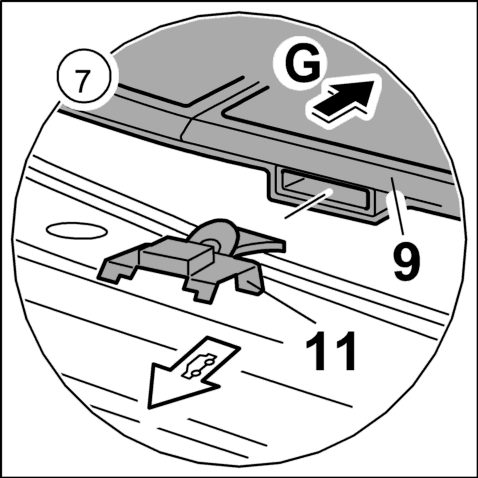

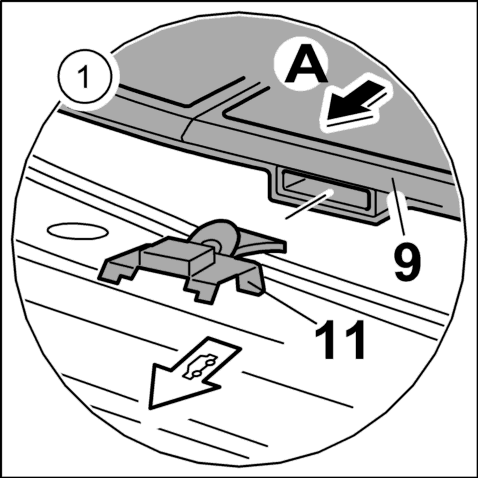

19. Переднюю панель -9- осторожно потянуть назад -стрелка E- , пока не будет доступно зажимное соединение в районе стойки A.

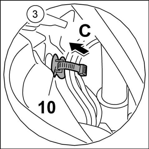

20. Разблокировать зажимное соединение -10- на передней панели -стрелка F- .
21. Осторожно выдвинуть переднюю панель -9- назад -стрелка G- из фиксаторов -11- .

1. Для этого осторожно ввести переднюю панель -9- , -стрелка A- , пока не появится возможность -10- зафиксировать зажимы -стрелка C- .

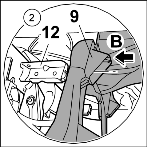

2. Переднюю панель -9- вставить в зажимы -11- , -стрелка A- . Одновременно ввести переднюю панель -9- над кронштейном -12- , -стрелка B- .

3. Вкрутить винты крепления -7- и -7- передней панели.
4. Вкрутить винты крепления -8- передней панели -9- .

6. Осторожно вставить центральную облицовку передней панели -5- , -стрелка D- и затем повернуть вниз -стрелка E- .
7. Вкрутить винт крепления -6- .
8. Установить кронштейн приборов -1- , -стрелка F- .
9. Подключить разъем -стрелки- , пока фиксаторы отчетливо не сработают.
10. Вставить разъем приборов -1- полностью -стрелка F- .
11. Вкрутить винты крепления -2- .
12. Только в комплектации для США: вставить усилитель накладки со стороны переднего пассажира -3- , -стрелка G- .
13. Только в комплектации для США: вкрутить винты крепления -4- .

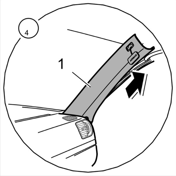

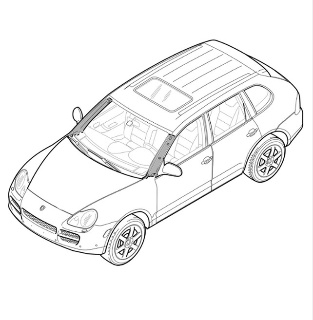

Добрый день.
Не понятны несколько моментов, даже в PDF
Демонтаж:
- Что за стойка А? это та ниша, где PCM и климат?

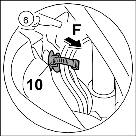

- что это за зажимное соединение и если стойка А это там где PCM и климат, то о каком зажимном соединении вообще идет речь?
Это те зажимы, которые под стеклом у самого основания?
как их разблокировать?
В общем все уже разобрал, но торпеду, что то держит, пока вот не пойму что, остались эти пункты.
28.12.2023, 15:58   #9
Сообщение от ASBorzakovsky Посмотреть сообщение
Добрый день.
Это стойки лобового стекла. Нужно снять обшивки 2-х передних стоек
Название: Демонтаж и монтаж обшивки стойки A.jpg

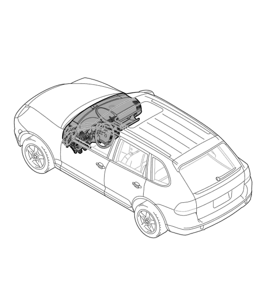

Название: Переднюю панель -9- осторожно потянуть назад.jpg
