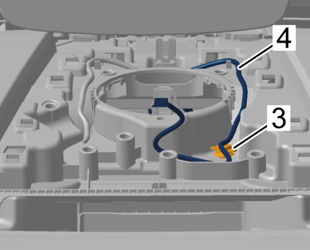

10.12.2021, 17:41   #3
1 Только для автомобилей с секундомером:
отсоединить держатель -3- электрического провода секундомера -4- под крышкой центрального динамика.
Название: Держатель трубопроводов.jpg

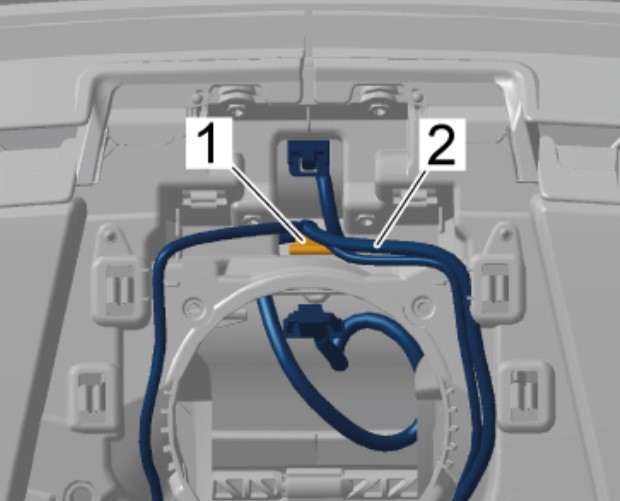

10.12.2021, 17:41   #4
2 Отсоединить держатель -1- электрического провода датчика интенсивности солнечного излучения -2-.
Название: Электрический провод.jpg

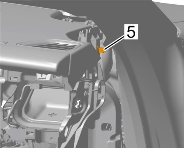

10.12.2021, 17:42   #5
3 Отсоединить держатель проводов -5- от жгута электрических проводов со стороны переднего пассажира.
Название: Держатель проводов со стороны переднего пассажира.jpg

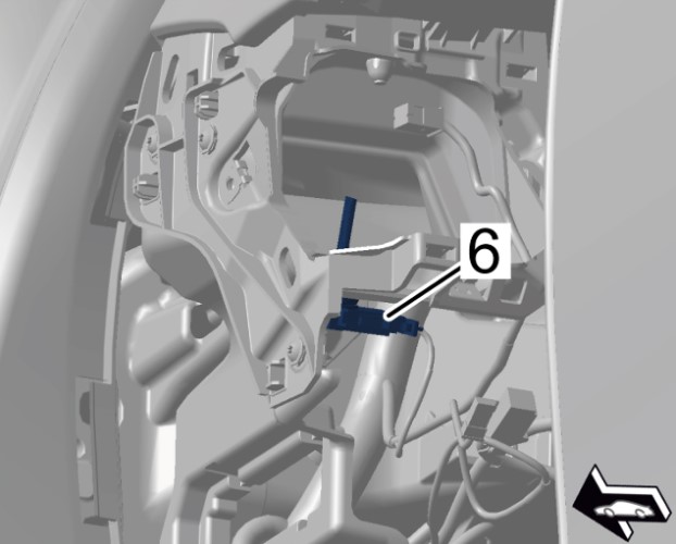

10.12.2021, 17:43   #6
4 Повернуть датчики качества воздуха/датчики температуры -6- слева и справа с подключенными проводами на 90° и извлечь из воздушных каналов наружных дефлекторов.

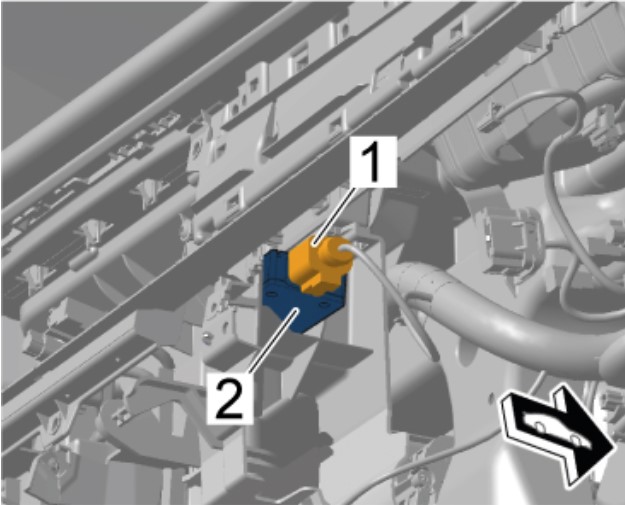

10.12.2021, 17:43   #7
5 Разблокировать и отсоединить электрическое штекерное соединение -1- ионизатора воздуха -2-.
Название: Ионизатор возд..jpg

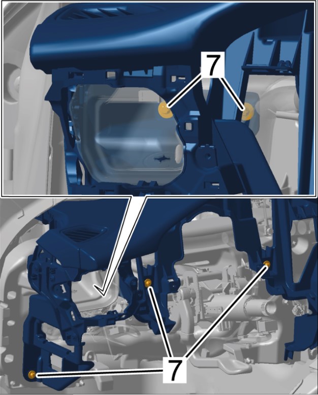

10.12.2021, 17:44   #8
6 Выкрутить винты -7- со стороны водителя.
Название: Винты со стороны водителя.jpg

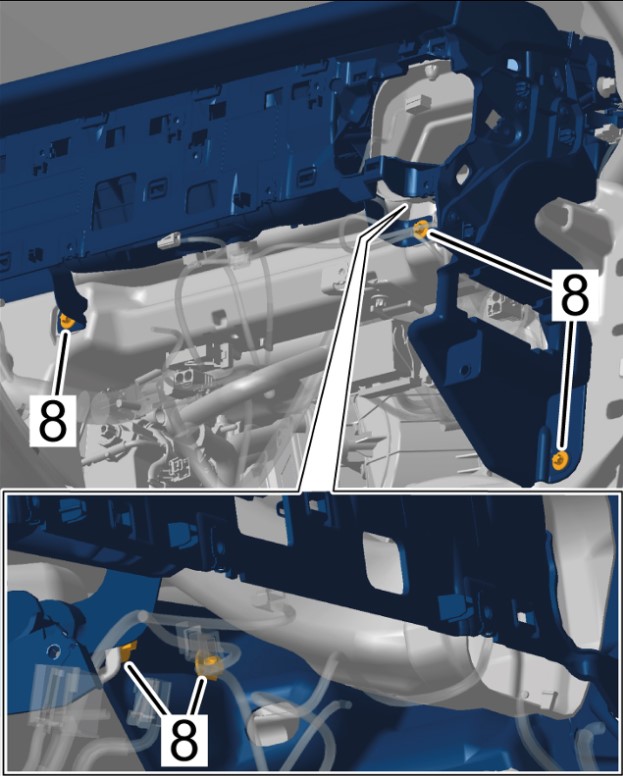

7 Выкрутить винты -8- со стороны переднего пассажира.
Название: Винты со стороны переднего пассажира.jpg

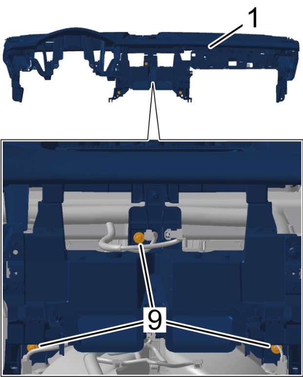

10.12.2021, 17:45   #10
8 Выкрутить винты -9-.
Название: Винты по центру.jpg
