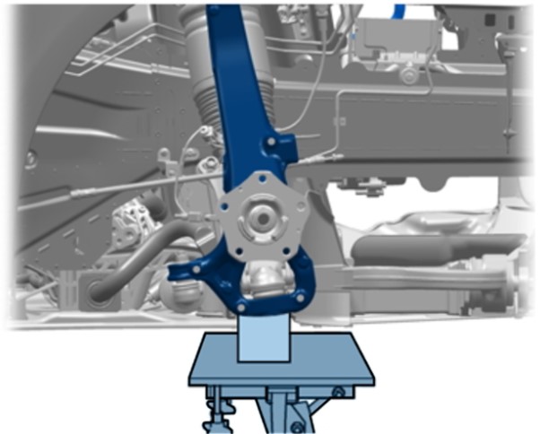

Отдельное колесо автомобиля (автомобиль стоит на колесах) нельзя поднимать выше "нормального" положения подвески.

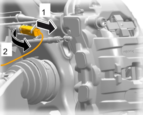

2 Разблокировать и отсоединить штекерное соединение датчика частоты вращения на кулаке ступицы с обеих сторон. Разъем датчика частоты вращения

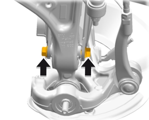

4 Ослабить крепежные винты -стрелки- тормозного суппорта, однако полностью не выкручивать их.

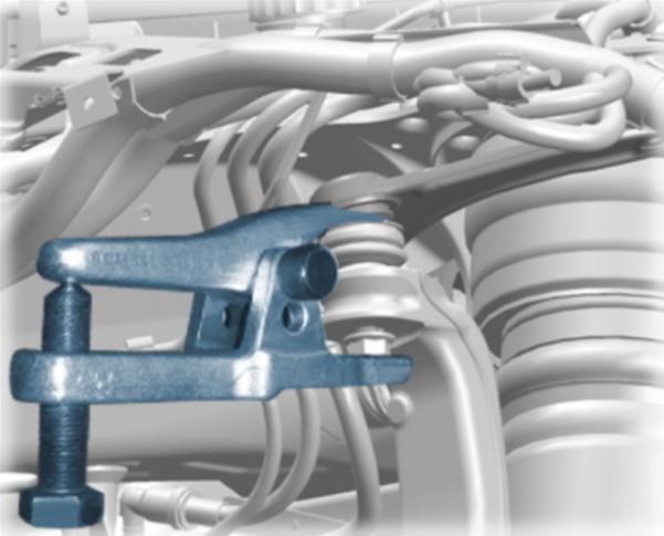

6 Выпрессовать верхний рычаг подвески из корпуса подшипника ступицы колеса.
6.1 Зафиксировать корпус подшипника ступицы колеса от падения (требуется помощник).
6.2 Ослабить крепежную гайку -1- (не снимать полностью). При этом оставить стопорную гайку заподлицо на шаровой цапфе, чтобы не повредить резьбу.
6.3 Расположить съемник шарового шарнира над шаровым шарниром и установить его на крепежную гайку.
6.4 Ввернуть шестигранник на съемнике так, чтобы отсоединить шаровый шарнир от конуса.

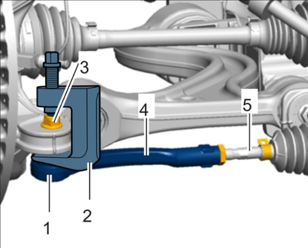

7 Выпрессовать наконечник рулевой тяги -1- из корпуса подшипника ступицы колеса.
7.1 Ослабить крепежную гайку -3- (не снимать полностью). При этом оставить стопорную гайку заподлицо на шаровой цапфе, чтобы не повредить резьбу.
7.2 Расположить съемник-2- над наконечником рулевой тяги -1- и установить его на крепежную гайку -3-.
7.3 Ввернуть шестигранник на съемнике так, чтобы отсоединить наконечник рулевой тяги -1- от конуса.
7.4 Удалить крепежную гайку -3- и извлечь наконечник рулевой тяги из конуса.

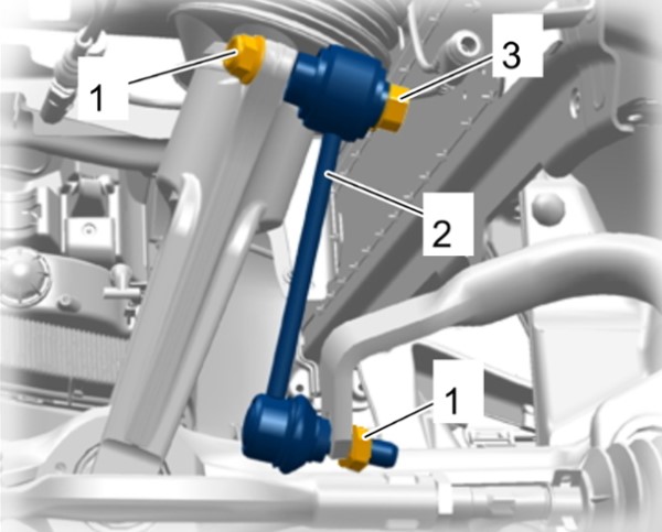

8 Отсоединить соединительную тягу от амортизационной стойки.
Соединительная тяга обычной подвески:
Ослабить верхнюю крепежную гайку -1-.
Извлечь крепежный винт -3-.
Соединительная тяга PDCC:
Придерживать шаровидный палец с помощью отвертки.

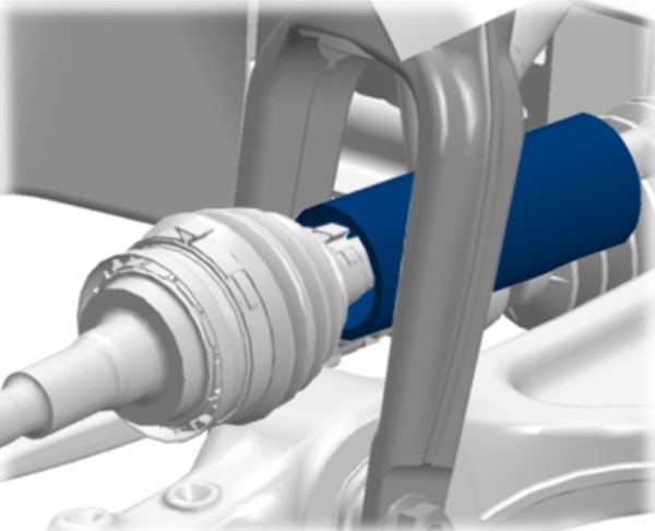

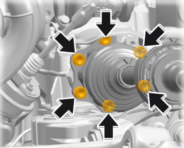

9 В автомобилях с полным приводом отсоединить карданный вал со стороны коробки передач.
9.1 Использовать защитную трубку (собственного изготовления) -1- для карданного вала.
9.2 Ослабить крепежные винты -стрелки- с помощью торцевой насадки XZN 10.

11.1 Ослабить крепежные винты -стрелки- тормозного суппорта, однако не снимать тормозной трубопровод. (Не вскрывать тормозную систему!)
11.2 Помощник удаляет крепежную гайку с верхнего рычага подвески и слегка откидывает корпус подшипника ступицы колеса наружу.
11.3 Провести тормозной суппорт между амортизационной стойкой и корпусом подшипника ступицы колеса и установить в подходящем месте в колесной нише. Зафиксировать кулак ступицы от опрокидывания, например, с помощью сварочной проволоки.

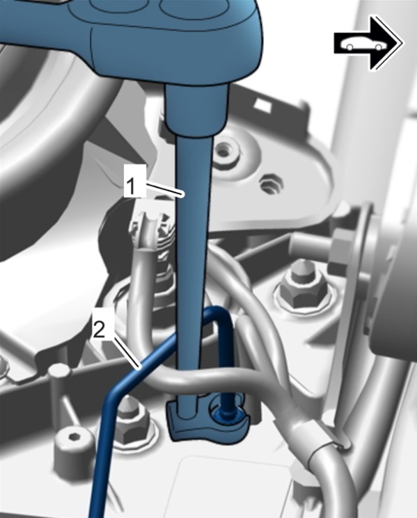

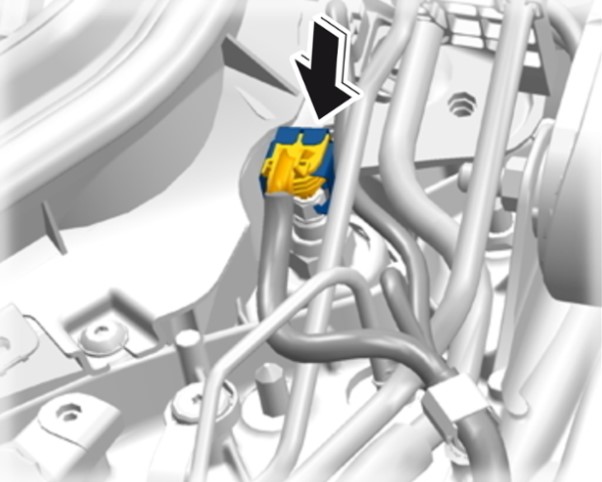

12 Отсоединить воздуховод от пневматической амортизационной стойки.

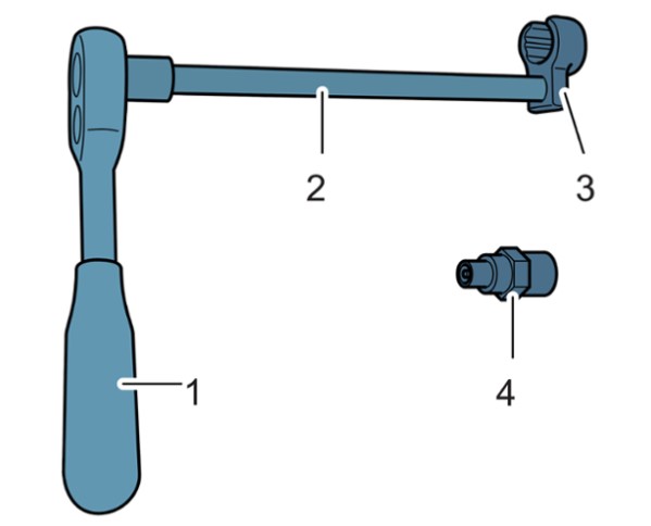

12.1 Для отсоединения воздуховода использовать следующий инструмент
Инструмент для наполнения и прокачки пневмоэлементов:
1 Трещотка на 1/4 дюйма
2 Удлинитель
3 Вставная деталь
4 Адаптер
12.2 Отсоединить трубопровод пневматической амортизационной стойки -2- спереди справа с помощью инструмента -1-.

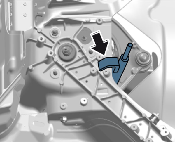

13 Удалить крепежные винты -стрелки- верхней пневматической амортизационной стойки.

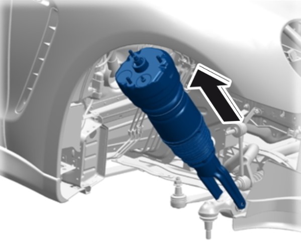

14 Осторожно извлечь пневматическую амортизационную стойку.
14.1 Осторожно опрокинуть корпус подшипника ступицы колеса.
14.2 Помощник извлекает пневматическую амортизационную стойку.

Нормальное положение подвески достигается путем осторожного приподнимания соответствующего корпуса подшипника ступицы колеса.

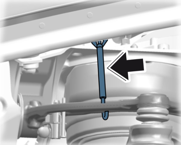

Слегка смазать зубчатый венец приводного вала средством Optimoly HT.
Не допускать повисания приводных валов на предельных углах шарниров! Подвязать в верхнем положении.

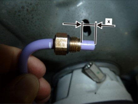

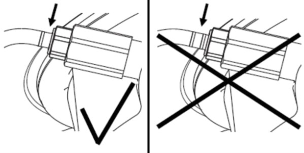

Всегда проверять штекерные соединения пневматических шлангов на правильную глубину установки:
В месте подключения должна быть видна лишь одна цветная метка (одно белое кольцо).
Если видны две цветных метки (два белых кольца), то глубина установки неверная.
- Расстояние -x- от конца пневматического шланга до разъема должно составлять не менее 8,0 мм.
