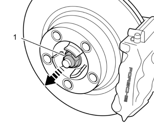

1 Ослабить ступичную гайку.
1.1 При стоящем на колесах автомобиле поручить второму механику заблокировать тормоза.
1.2 Ослабить ступичную гайку.

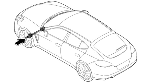

Демонтаж приводного вала
Демонтаж переднего приводного вала

1 Открутить гайку карданного вала -1-.

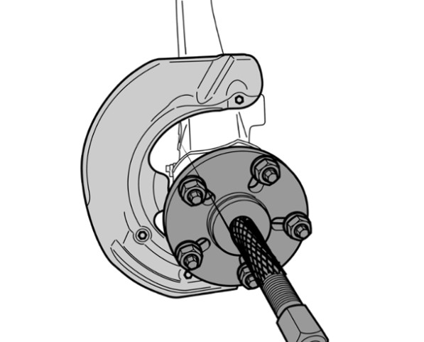

6 Установить на ступицу колеса съемник и с помощью шпинделя сместить (вдавить) цапфу карданного вала в ступице колеса максимум на Контрольное значение + 10 mm. Не убирать съемник (облегчение процесса демонтажа!).

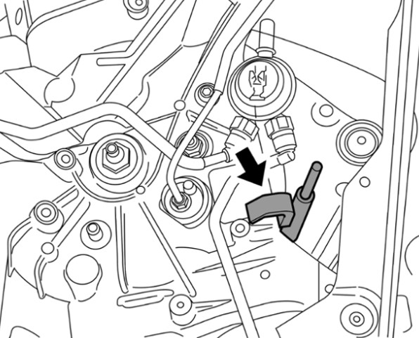

8 Снять карданный вал со стороны коробки передач.

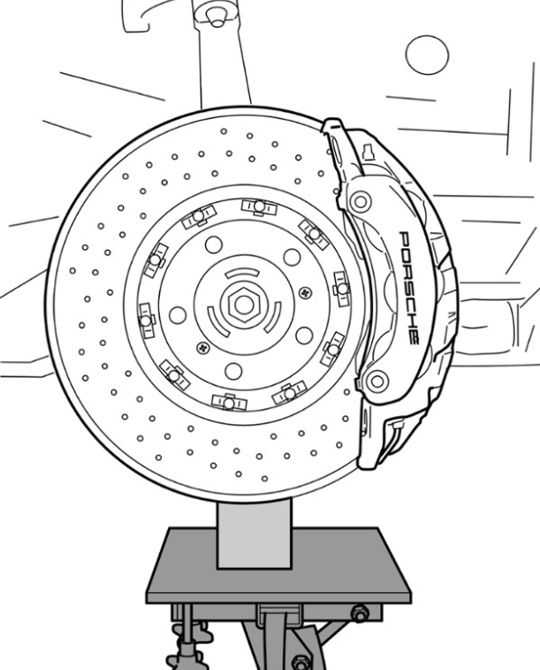

9 Отсоединить амортизационную стойку снизу. Слегка поддерживать с помощью подъемника для трансмиссии, пока винт не будет удален. Во избежание соскальзывания использовать подходящую резиновую подкладку!

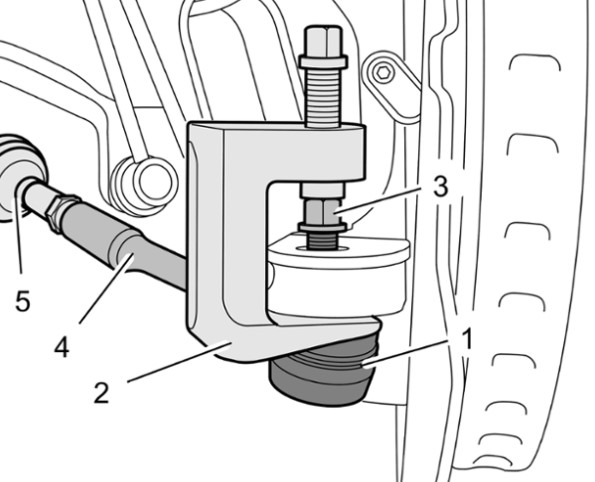

10 Отжать шаровую головку -1- с конуса.
10.1 Расположить Съемник-2- над шаровой головкой -1- и установить на крепежную гайку -3-.
10.2 Ввернуть шестигранник на съемнике до высвобождения шаровой головки -1- из конуса.

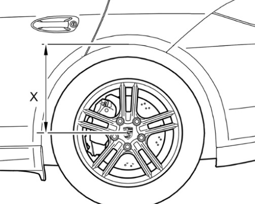

Все резьбовые соединения оси следует затягивать при нормальном положении подвески. Нормальное положение подвески означает: автомобиль стоит на колесах или подвеска колеса поднята универсальным подъемником. Размер -X- от нижней кромки крыла до центра оси соответствует нормальному положению подвески. Текущие значения высоты смотрите, пожалуйста, в регулировочные значения для РУУК

1 Слегка смазать шлицы алюминиевой пастой Optimoly TA и вставить приводной вал. При этом полностью сжать внутренний шарнир.

3.1 Втянуть шарнирный вал на 1-ом этапе “перед установкой” с крутящим моментом + 130 Nm. Для этого положить кулак ступицы с шарнирным валом и инструментом на пол (не повредить тормозной щит) и втянуть шарнирный вал. 2. Необходим второй механик!
3.2 Затяжка на 2-ом этапе осуществляется при установленном корпусе подшипника ступицы колеса! Момент затяжки 460 Nm

5 С помощью подходящего подъемника поднять кулак ступицы настолько, чтобы можно было легко вставить крепежный болт амортизационной стойки снизу. При этом использовать подходящий подъемник с резиновой подкладкой для предотвращения соскальзывания (для облегчения процесса монтажа!).

1 Затянуть ступичную гайку (крепление карданного вала со стороны колеса) (2-й этап!). При этом следует задействовать тормоз (требуется помощник).

Название: Отжатие наконечника рулевой тяги с конуса.jpg

Владимир, не подскажите пожалуйста, как узнать номинальные значения для РУУК на панамера 970 с пружинами и пневмо ???
То есть при дастижении какого размера от кромки до середины ступицы необходимо затягивать рычаги и болтовые соединение.
Спасибо
10.12.2022, 19:24   #3
Сообщение от Pareasensor Посмотреть сообщение
Дорожный просвет автомобиля Пневматическая подвеска Turbo
Высота передней оси
с 19-, 20-дюймовыми колесами [мм] 404 ±7
От центра колеса снаружи до нижней кромки крыла
Высота задней оси
с 19-, 20-дюймовыми колесами [мм] 406 ±7
Макс. разница высоты между левой и правой сторонами: 10 мм
Дорожный просвет автомобиля Пневматическая подвеска V6/V8
Высота передней оси
с 18-, 19-, 20-дюймовыми колесами [мм] 409 ±7
Высота задней оси
с 18-, 19-, 20-дюймовыми колесами [мм] 411 ±7
Дорожный просвет автомобиля Стальные пружины V6/V8
Высота передней оси
с 18-дюймовыми колесами [мм] 409 ±7
с 19-, 20-дюймовыми колесами [мм] 405 ±7
Высота задней оси
с 18-дюймовыми колесами [мм] 411 ±7
с 19-, 20-дюймовыми колесами [мм] 407 ±7
