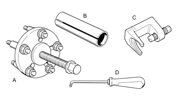

Инструменты
Инструменты — Демонтаж и монтаж переднего приводного вала
A VAS 6926 - Съемник
B Защитная труба — Для защиты приводного вала.
C Съемник
D Отвертка
Демонтаж переднего приводного вала

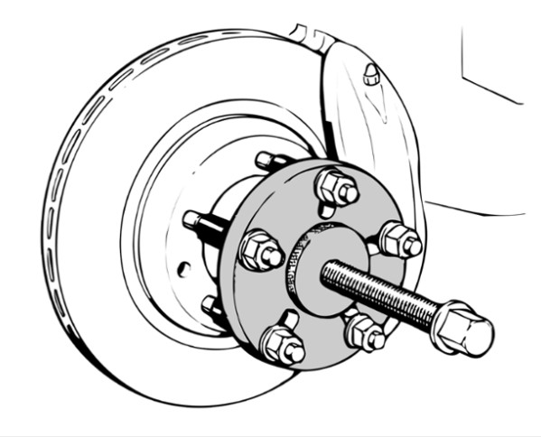

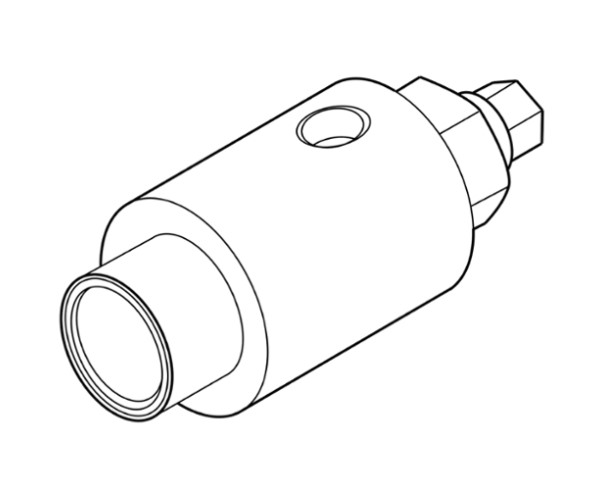

1 Сдвинуть цапфу в ступице (вдавить) с помощью VAS 6926 - Съемник. Глубина установки 20 mm + 5 mm

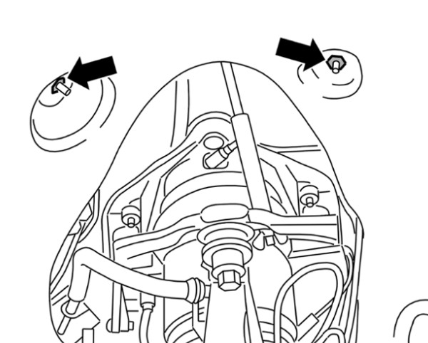

2 Вывернуть пластиковые гайки -стрелки- на переднем подкрылке и вставить VW552 - Стяжка для пружин в верхнее отверстие колесной ниши (двойной лист) и оставить его висеть там.

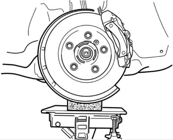

3 Отсоединить амортизационную стойку снизу. Это значит осторожно поднять поворотный кулак за поперечный рычаг подвески с помощью подходящего подъемника настолько, чтобы нижний крепежный болт мог легко вынуться. При этом во избежание соскальзывания, использовать подходящий -подъемник с резиновой подкладкой-.

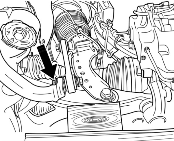

4 Снять нижнюю соединительную тягу -стрелка-.

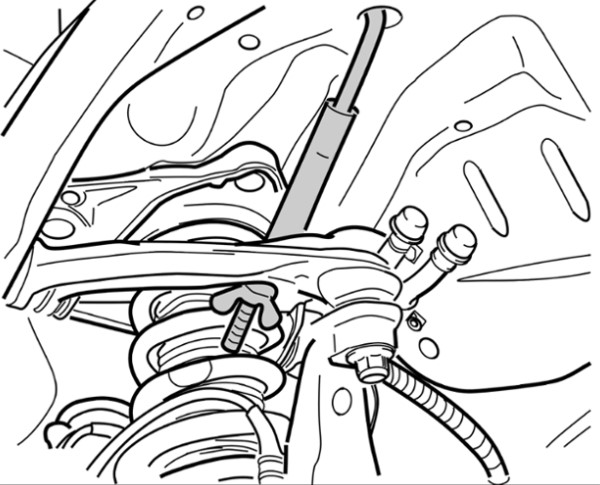

5 Зафиксировать -верхний поперечный рычаг подвески- с помощью стяжки для пружин (на рисунке автомобиль с обычной подвеской), так как в противном случае может быть поврежден верхний шаровой шарнир. Это значит ввести -стяжку для пружин- в зацепление на поперечном рычаге подвески и предварительно зажать ее с помощью гайки-барашка. Теперь подъемник можно убрать.

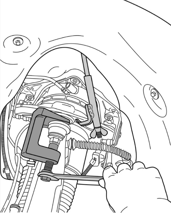

7 Демонтировать рулевую тягу на поворотном кулаке с помощью съемника. При выпрессовке навинтить стопорную гайку заподлицо (защищает резьбу шарового шарнира).

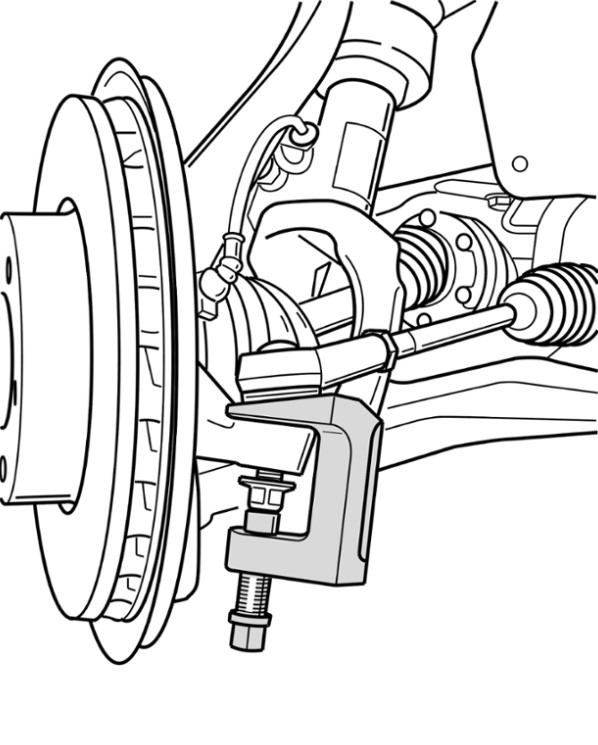

10 Выпрессовать поворотный кулак сверху с помощью съемника. При выпрессовке навинтить стопорную гайку заподлицо (защищает резьбу шарового шарнира).

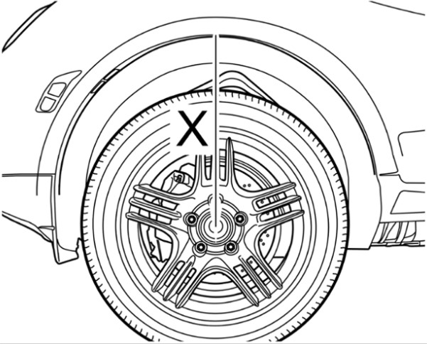

Все резьбовые соединения оси следует затягивать при нормальном положении подвески. Нормальное положение подвески означает: автомобиль стоит на колесах или подвеска колеса поднята универсальным подъемником. -Размер X- от Контрольное значение 408 mm +/- 7 mm Контрольное значение 403 mm +/- 7 mm соответствует нормальному положению подвески.

4 Поднять поворотный кулак с помощью подходящего подъемника настолько, чтобы можно было легко вставить соединительную тягу и нижний крепежный болт амортизационной стойки. При этом во избежание соскальзывания, использовать подходящий -подъемник с резиновой подкладкой-. Осторожно демонтировать стяжку для пружин.
