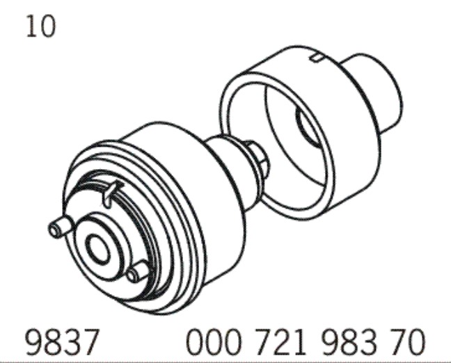

Установочное приспособление Специальный инструмент 9837

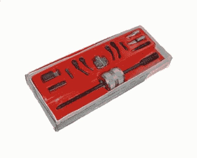

Пробойник, острие 1 мм Стандартный инструмент Nr.167
Комплекта ударных съемников Стандартный инструмент Nr.168

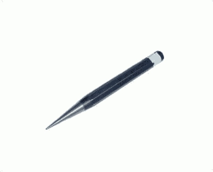

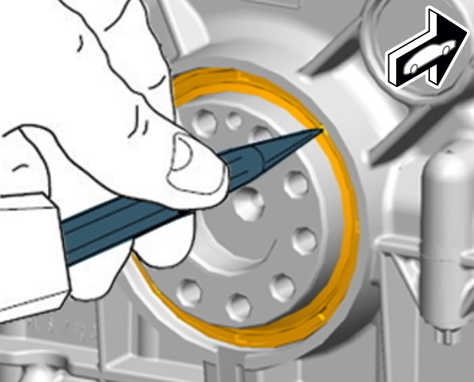

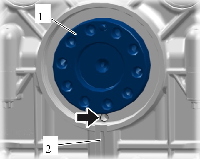

1. Чтобы при демонтаже уплотнительного кольца не был поврежден картер -2- , расположить пробойник в положении -стрелка- под коленчатым валом -1- .
2. C помощью инструмента Пробойник, острие 1 мм пробить маленькое отверстие в области сальника, не покрытой резиной (прямоугольное отверстие в кольце). → Бородок
3. Снять сальник.

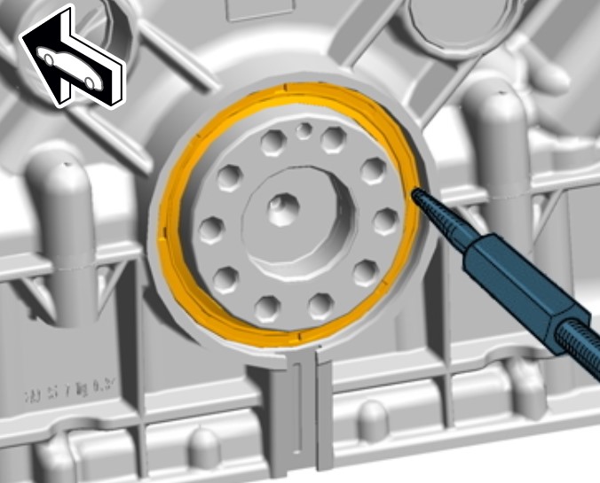

3.1. Вкрутить острие съемника и с помощью Комплекта ударных съемников выбить уплотнительное кольцо .
3.2. В качестве альтернативы можно ввернуть подходящий саморез и извлечь за него сальник клещами.

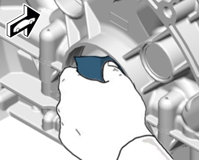

4. Очистить фланец коленчатого вала.
4.1. Фланец коленчатого вала должен быть чистым и без ржавчины.
4.2. При необходимости очистить его очистителем тормозов и удалить ржавчину полировочной ватой для металла (например, Never Dull)

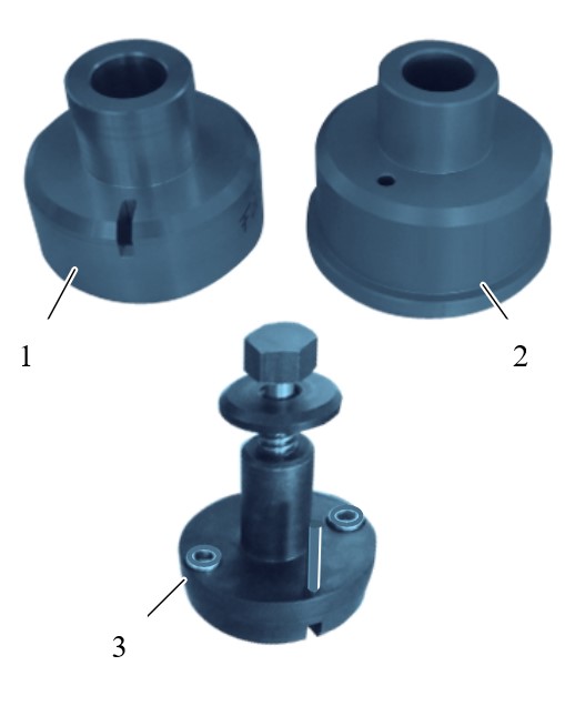

Установочное приспособление 9837
1 - Установочное приспособление для ротора датчика Холла
2 - Установочное приспособление для сальника маховика коленчатого вала
3 - Установочное приспособление , центрирующее приспособление

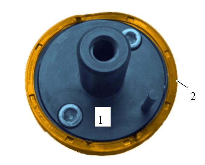

1. Надеть уплотнительное кольцо -2- на центрирующее приспособление -1- .

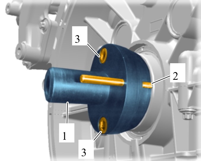

2. Закрепить центрирующее приспособление -1- на коленчатом вале.
2.1. Установить центрирующее приспособление -1- на фланце коленчатого вала.
2.2. Разместить центрирующее приспособление -1- с помощью центровочного штифта коленчатого вала -2- .
2.3. Затянуть винты -3- с моментом 23 Нм.

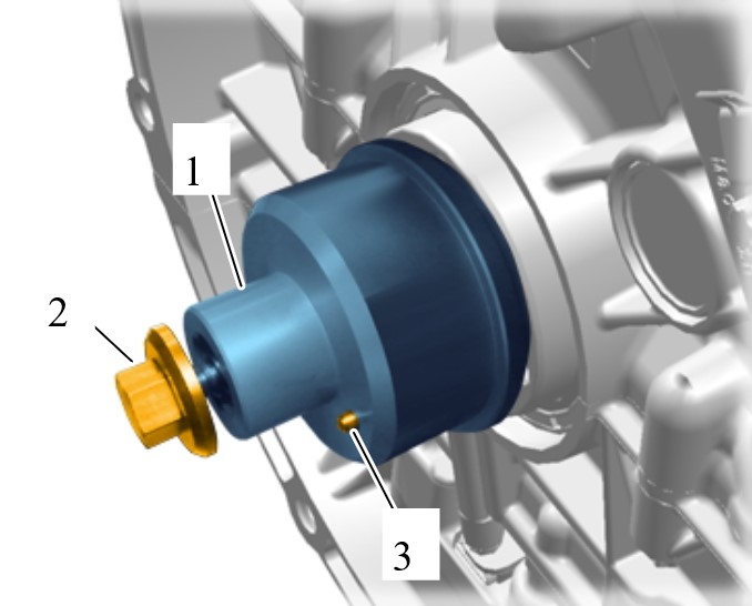

3. Установить сальник маховика коленчатого вала.
3.1. Подсоединить установочное приспособление для сальника маховика коленчатого вала -1- к центрирующему приспособлению.
3.2. Вставить центровочный штифт -3- центрирующего приспособления в отверстие установочного приспособления для сальника маховика коленчатого вала -1- .
3.3. Затянуть винт -2- с моментом 25 Нм.
3.4. Полностью снять установочное приспособление и проверить глубину запрессовки.
