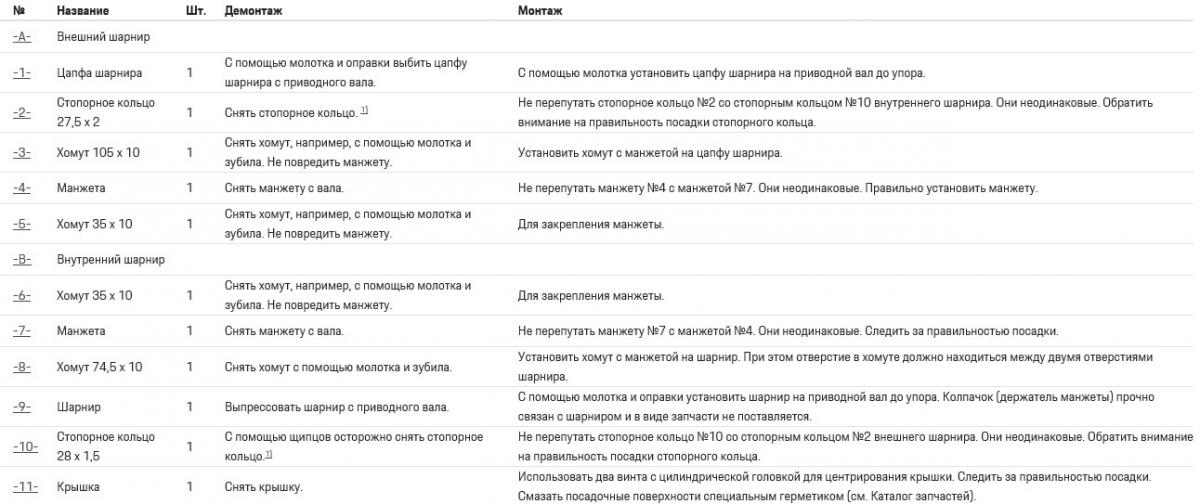

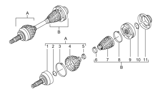

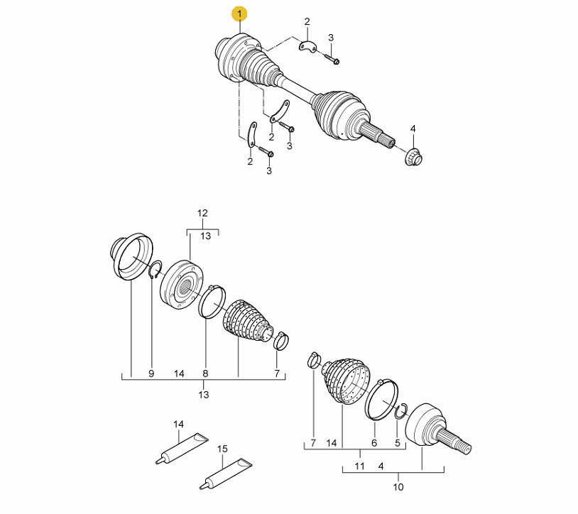

На передней оси заменяется шарнир на стороне главной передачи и цапфа шарнира на стороне колеса. Если профильный вал поврежден, то приводной вал нужно заменить полностью.

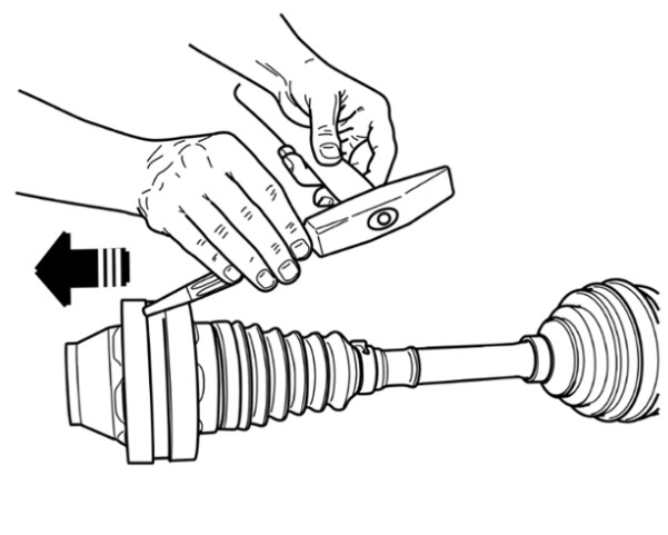

1 Снять крышку внутреннего шарнира -стрелка-.
2 Демонтировать стопорное кольцо с помощью клещей для стопорных колец.

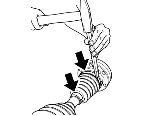

3 Снять зажим и хомут манжеты -стрелки-. При дальнейшем использовании манжеты – не повредить ее.
4 Уложить внутренний шарнир на шаровую ступицу (звездообразное внутреннее кольцо). Не укладывать на элемент из листовой стали! Выпрессовать шарнир с профилированного вала на гидравлическом прессе.

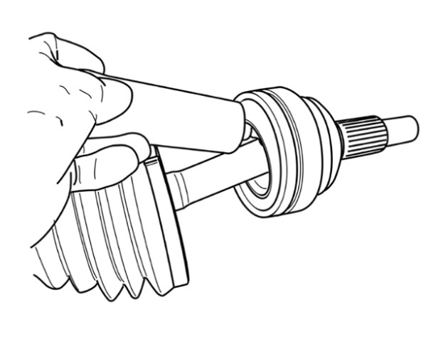

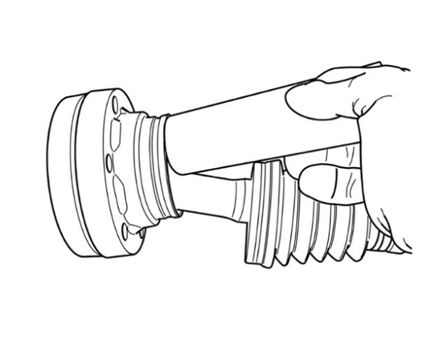

5 Демонтировать хомуты и манжеты и снять с профилированного вала.

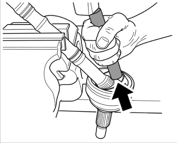

6 Зажать приводной вал в тисках (использовать защитные алюминиевые щечки). Алюминиевую оправку приложить к шаровой ступице (внутреннее кольцо в виде звездочки) -стрелка- и сильными ударами молотка выбить цапфу шарнира (внешний шарнир) -см. рисунок-.

Сборка приводного вала осуществляется в обратной последовательности.
При повторной установке деталей подвергать их тщательному осмотру.
Перед сборкой приводного вала надеть на него все манжеты, шланговые соединители и клеммовые хомуты.
Не перепутать манжеты. Это неодинаковые детали.
Использовать новые стопорные кольца, следить за их правильной посадкой.

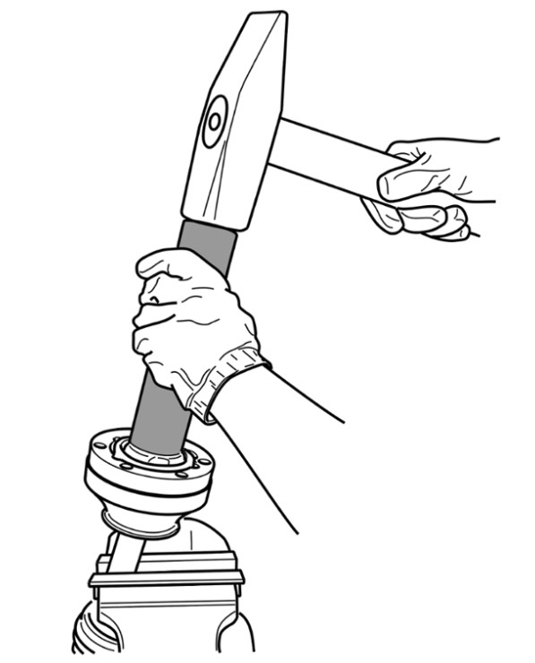

1 Зажать приводной вал в тисках (использовать защитные алюминиевые щечки). Установить алюминиевый дорн на шаровую ступицу (звездообразное внутреннее кольцо) и сильными ударами молотка установить шарнир -см. рисунок- до упора.
2 Установить цапфу шарнира на приводной вал до упора.
Информация
Не обрабатывать шарниры чистящими средствами (разжижение смазки!).
При сборке следует всегда менять как минимум демонтированный шарнир.
Вдавить смазку в кольцевые дорожки шарнира с большим усилием.
Следить за тем, чтобы немного смазки попало в пыльник шарнирного вала.
Добавить смазку в шарнир:
Добавлять в шарнир только специальную смазку (см. каталог запчастей). Требуемый объем смазки для каждого шарнира приведен в следующей таблице
Автомобиль V6/V8
Шарнир внутренний (грамм) 190
Цапфа шарнира, внешняя (грамм) 120
Внутренний шарнир: Добавить смазку, исходя из оставшегося в шарнире объема смазки. Перед установкой крышки добавить соответствующее количество смазки.
Цапфа наружного шарнира: Добавить смазку, исходя из оставшегося в шарнире объема смазки. Исходное количество смазки в цапфе шарнира: снаружи – ок.80 г, внутри – ок. 40 г смазки. Удалить избыточную смазку ветошью, не оставляющей волокон. Продавить достаточное количество смазки сквозь шарнир наружу. После этого смазать внутреннюю сторону шарнира.

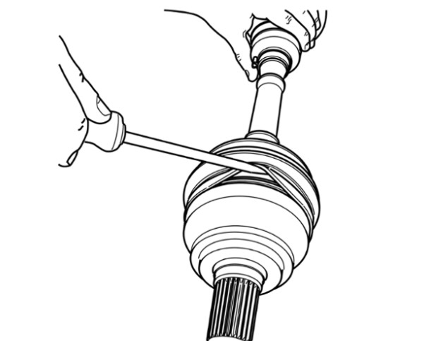

3 Установить большие хомуты обеих манжет. При этом ухо хомута со стороны коробки передач должно лежать между двумя отверстиями шарнира.

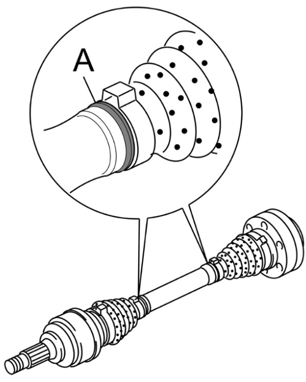

4 Установить малые хомуты обеих манжет между канавками. При правильной установке манжет канавка -A- должна быть видна.

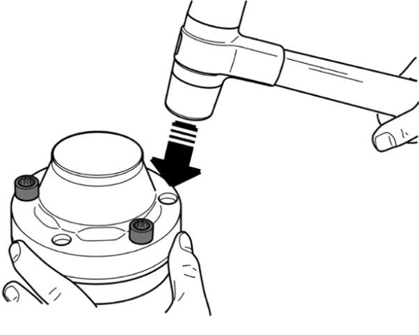

5 Перед установкой крышки (со стороны коробки передач) добавить соответствующее количество смазки. Смазать посадочные поверхности специальным герметиком (см. Каталог запчастей). Для фиксации крышки использовать 2 цилиндрических винта -см. рисунок- . Наносить удары резиновым молотком попеременно по разным сторонам крышки, чтобы установить крышку в правильном положении.
